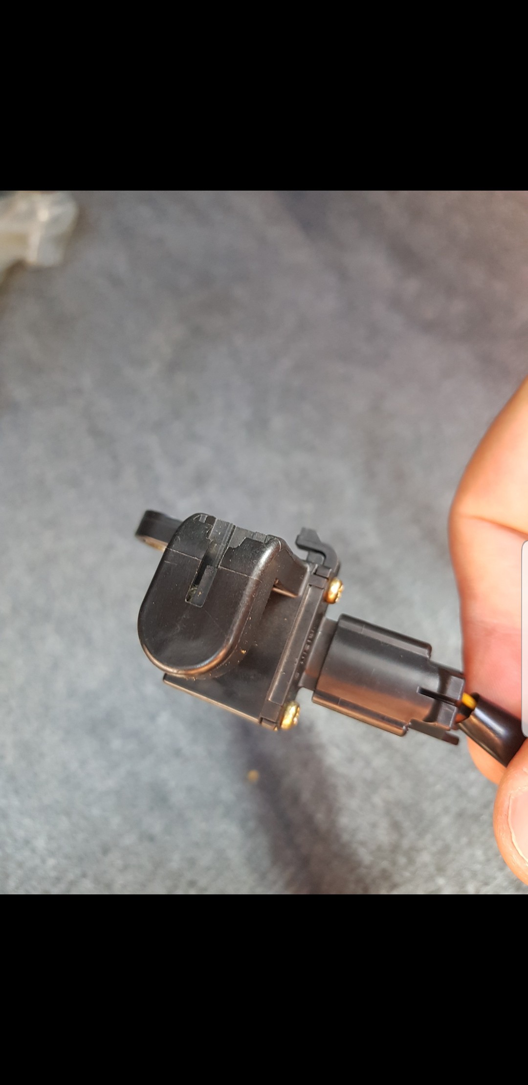

Здравейте колеги,някой знае ли какво е предназначението на този датчик под шофьорската седалка.

Това да не е датчик за колана, който да се е откачил и паднал под седалката?
И никъде ли не се вижда парт-номер?

Здр.
Прилича на сензор-въздушна възглавница.
Аз бих внимавал.

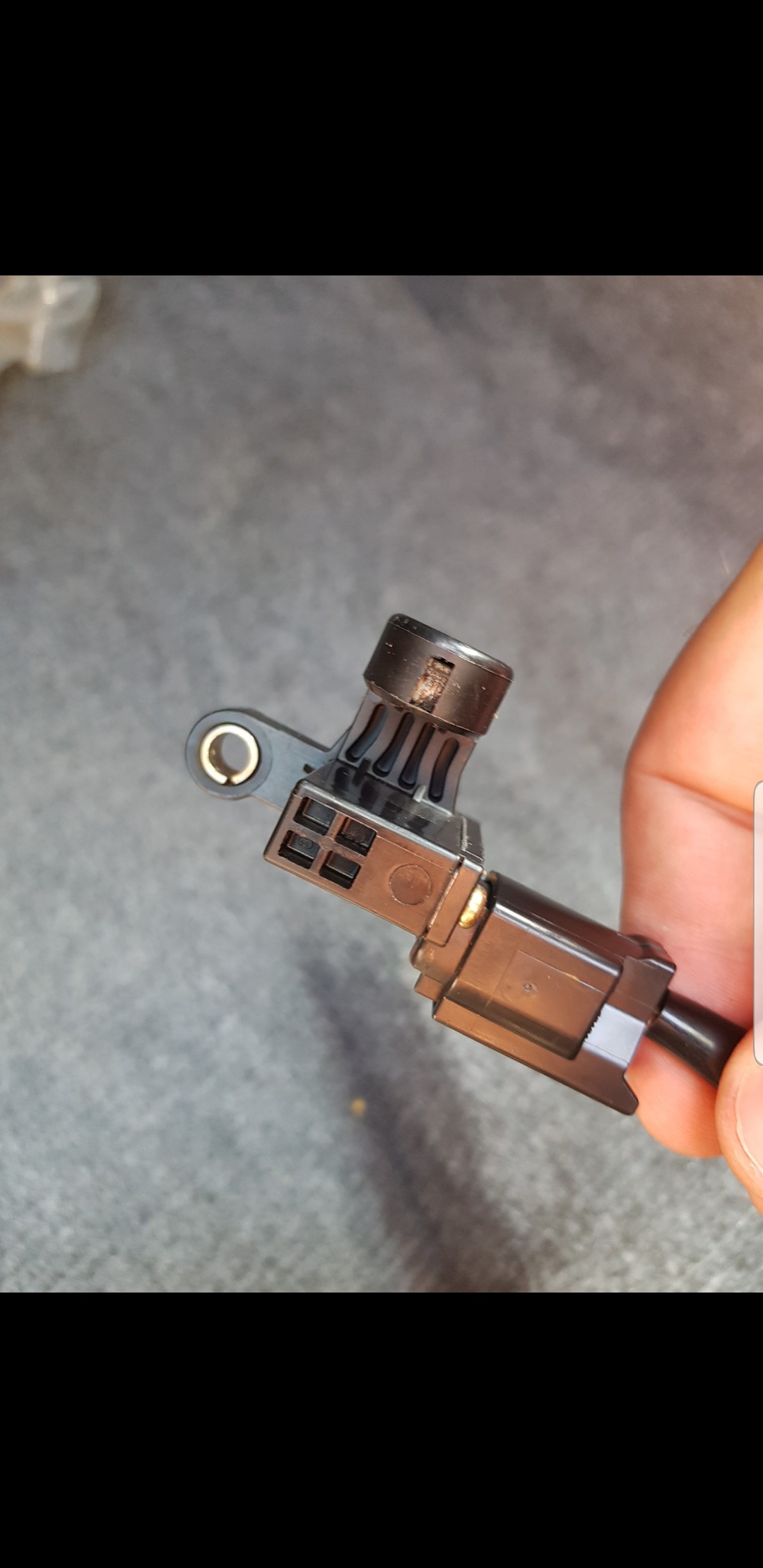

Няма номер с номер щеше да е лесно.Това от едната страна е магнит и седеше отдолу под седалката захванато под дунапрена(омекотител) на металния скелет(леген)на шофьорската седалка.На пасажерската няма.
Това кръглото вътре е доста силен магнит.

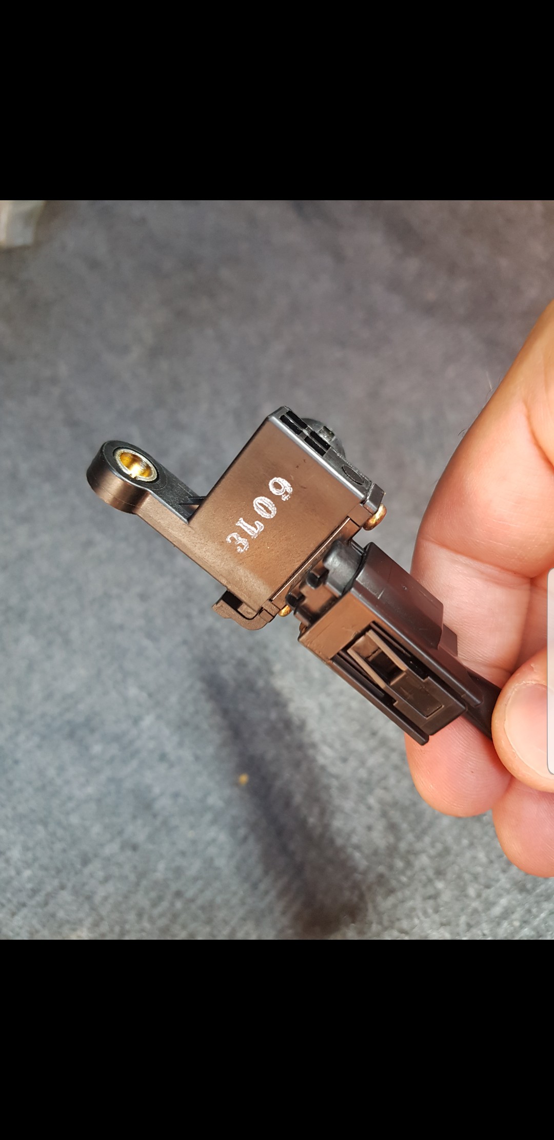

От страната на куплунга като че ли има още някаква маркировка?

memorex ти е написал какво е:
Датчик седалка Аirback 8917806020 89178-06020 Toyota

"Кантара" на седалката както е казано по горе.

Дава сигнал дали седалката е заета,не гърми аербеци.Сензорите гърмящи аербеците са по гредите на предницата има вградени и във вратите.
От този най-много да светне аербег лампата. :thumbsup: .

Бих казал, най-малко да светне аербег лампата.А след като светне оставаш без аербег като шофираш,а то дали е гръмнал или няма да гръмне ...

От време на време ми светва при първоначално палене,на следващото може и да не светне.Много чудно днес при без да е на седалката не светна лампичката за еърбега,после при поставен където уж беше светна.Незнам и тия от Тойота Изток след акцията като ровиха започна да свети еърбега и да гасне когато си иска.Много ми е чудно точно къде му е мястото,защото изглежда като сложен колкото да не виси.Благодаря за информацията колеги.

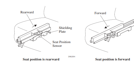

Това е сензор, който определя позицията на седалката
