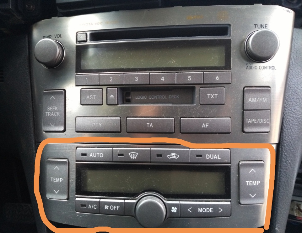

Здравейте. Преди няколко дни установих, че спря да функционира клапата за рециркулация на въздуха. Отделно днес установих, че въздуха от духалките на предното табло излиза само от средните такива, смисъл средните от всички страни. Само в краката, само към предно стъкло, предно стъкло с крака, средни и крака - не духа от позицията на която е настроено, а само и единствено от всички в средата. Също така увеличих температурата на климатроника докрай на Н, но от духалките продължи да си излиза студен въздух. На топло въобще не поиска да обърне.

Смяна управление климатроник и проблема се реши.

Имаш предвид електрониката, или механиката?

Откачих цялото управление за климатроника от радиото , пробвах с друго от колега и всичко се оправи. Купих втора употреба управление за климатроника, монтирах го и проблема ми се реши.

Това ограденото с оранжево смених

А пробва ли да рестартираш старото....
Питам, защото на Кашкая преди време имах следния проблем - постепенно изчезна управлението на кклиматроника, дори спряха да работят някои от бутоните и индикациите (например работеше само АУТО, без да можеш да превключиш MODE)...
Разправяха ми за изгорял компютърен модул (точно аналогичен блок като на Авенсиса) и т.н.... След малко по-задълбочен собствен анализ установих, че компютъра на климатроника явно е по-капризен към напрежение, и малко по-слабичкото акумулаторче явно не издържаше на въртенето на стартера (въпреки, че 2.0 бензинка палеше без проблем), и шашваше компютра....
След всяко от неколкократни рестартирания (изваждане от куплунга и вкарването му отново) нещата се оправяха временно, като бяха зачестили зимата (явно по-спаднал акумулатор)... Накрая зимата акумулатора внезапно умря, смених го, и от тогава не съм имал никакъв проблем...

Акумулатора е на 5 месеца. Свалих моето, сложих на колегата и всичко заработи нормално. След това сложих отново моето и спря да функционира нормално. Тогава отидох и си купих от кола за части и всичко към момента е ок.

Ясно... Да, щом си го проверил, значи си изключил този вариант
