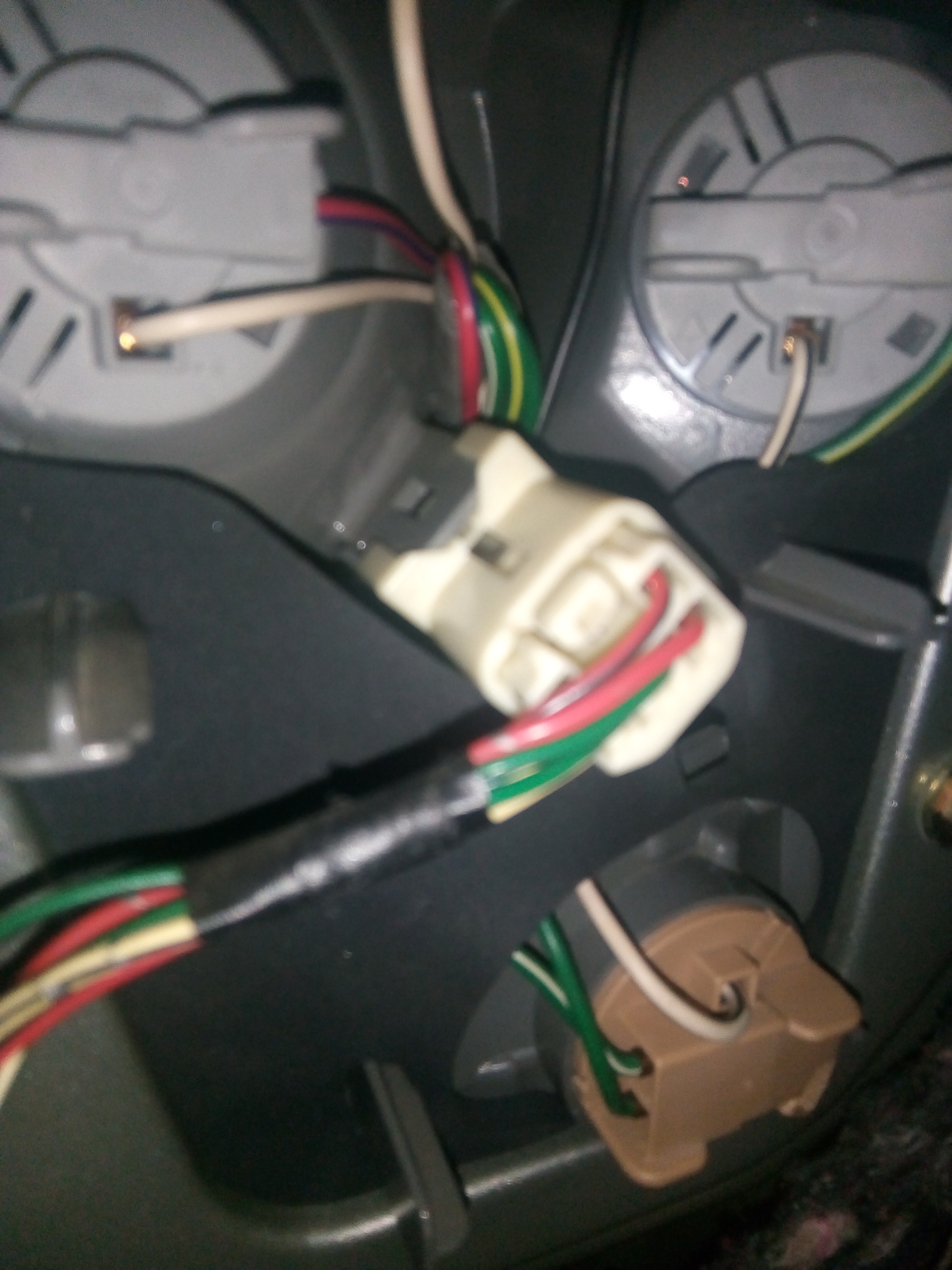

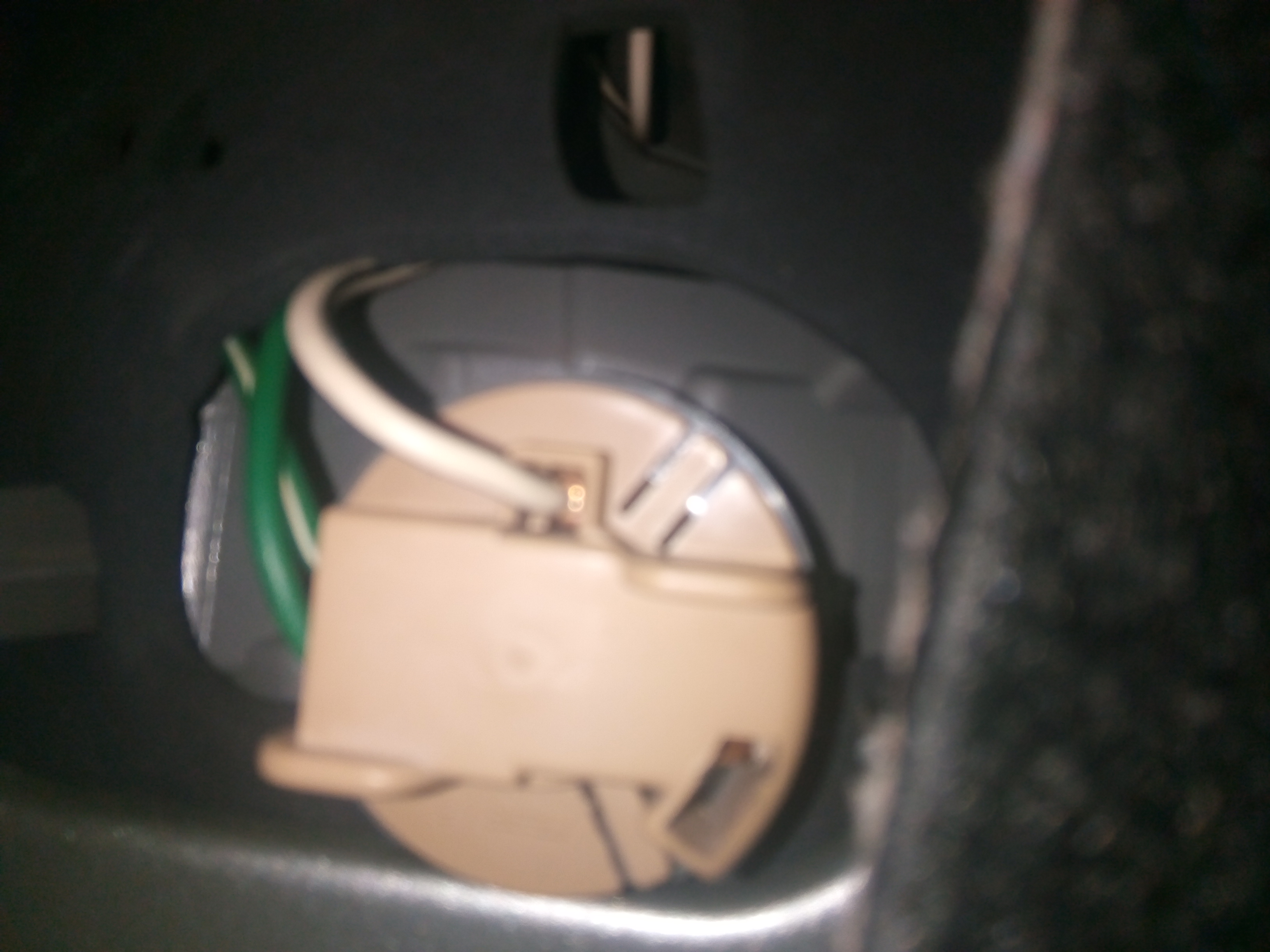

Много се извинявам, но опитвахме с мой приятел да сменим две крушки на заден ляв фар на тойотата. Модел седан е. Много ще съм благодарен ако някой каже нещо по въпроса. Опитахме се със завъртане-не иска и в двете посоки пробвахме. Също така не се и издърпваха.

Пробвах, но не иска да се върти нито по посока на часовниковата стрелка, нито на обратно

Утре ще напъна повече, но се съмнявам-май ще го почупя. Напъвах предния път и то доста- не помръдваше

използва ли клещи гарги, или водопроводен ключ? понякога върши работа. ако те притеснява,че може да нараниш гнездото, сложи марля, парцалче, тънко парче корк итн на челюстите на инструмента. така сменях заден габарит на тойотка 99 г.

Ще пробвам с клещи, 2005 година е колата

Проблема решен-понапънах с клещи тип "гарга" в посока обратна на часовниковата стрелка.
