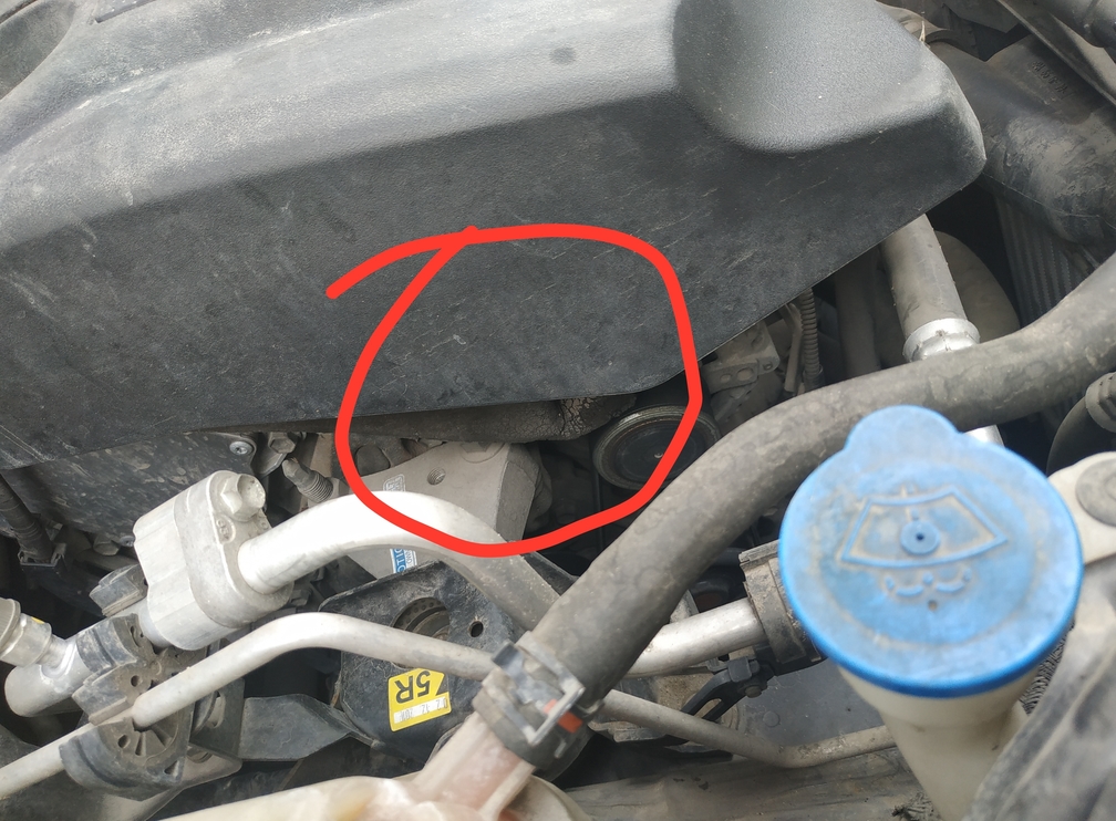

Преди време забелязах,че в единия край е увиснал термо-изолационния слой(гъба) под кората на двигателя.
Вероятно са го натиснали момчетата,които сменят маслото или пък му е дошло времето...
Какво лепило да ползвам,за да го залепя отново или да отрежа висящото парче?

Лепилата за таз цел започват с Хелм... или Момент Универсал Класик. Важно е преди лепене да се почистят повърхностите. Отбележи, че ако ползуваш някое от тез лепила 1 мажеш повърхностите, 2 съхнат, 3 съединяваш и натискаш, готово.

Тази изолация май,май не е залепена за капака оригинално а се държи на няколко точки със "щипки" около които "гъбата" се къса.Но , може ида стане нещо със залепване.Въпроса е дали ще има ефект от "гъбата".

Аз я залепих със силикон за гарнитури,нито чистих нито забърсвах.
Просто намазах силикона и вкарах изолацията в щипката. :thumbsup:

Най-добрият вариант е предложил mfandakov-комбинация между силикон и щипки.Става бетон.

А още по-добрият е ако я изхвърлиш /гъбата/.
