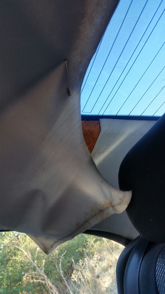

Здравейте колеги. Някой свалял ли е таван на toyta avensis t-25 седан за тапицерия .Ако може клип.Благодаря предварително.

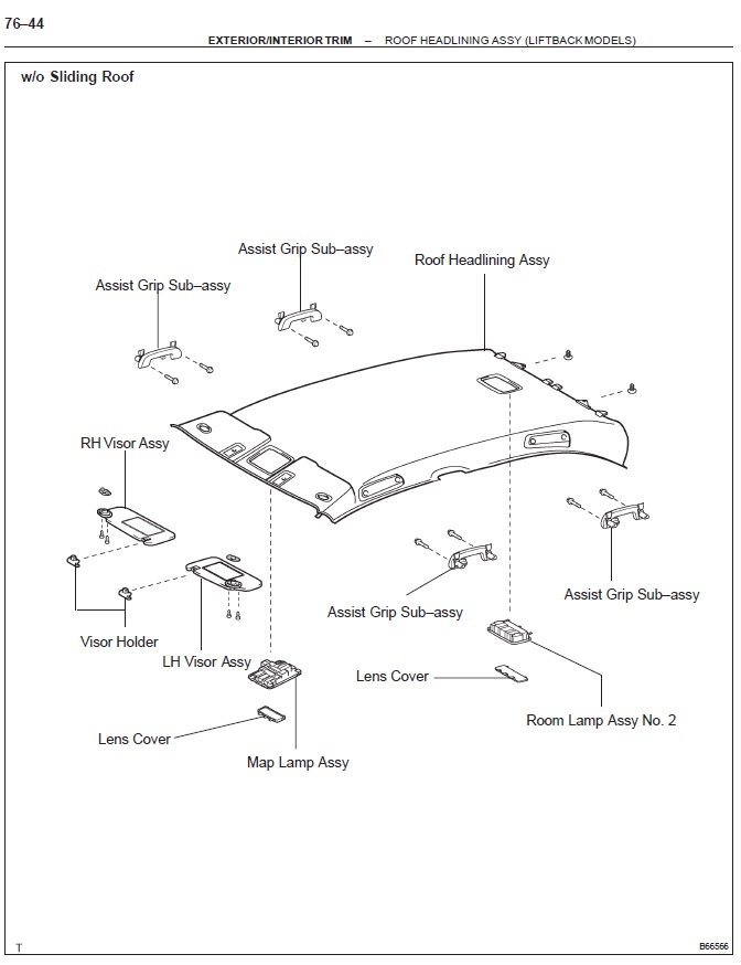

Здравей колега,
Сам ли ще си го правиш? Ето закрепването без люк:

Колеги благодаря за помоща.Тавана го направих.Като за първи път се получи прилично.

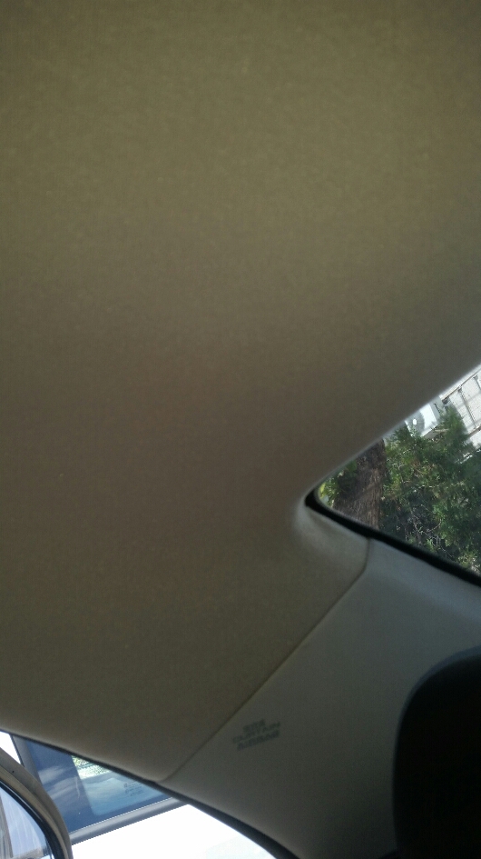

Мнение от mulinada » 11 Сеп 2019 13:39

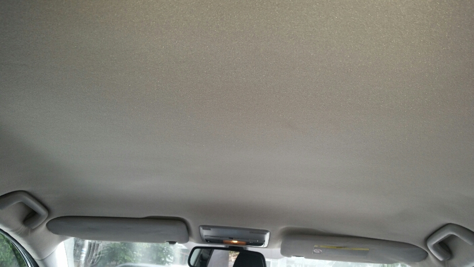

Мнение от mulinada » 11 Сеп 2019 13:40

Мнение от mulinada » 11 Сеп 2019 13:42
