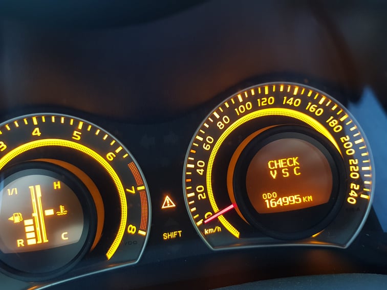

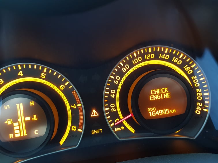

Грешки на Аурис.
Мнение от nokoniko » 24 Авг 2019 18:16
Здравейте, както си карах ми изписа 2 грешки. Какъв е проблема. Преди 2дена сложих газова уретба дали има нещо общо?

Грешки на Аурис.
Мнение от nokoniko » 30 Авг 2019 08:40
Посетих газаджията. Грешката беше "бедна горивна смес". Направена е корекция и сега ще видим дали пак ще изпише грешка. За сега няма.
