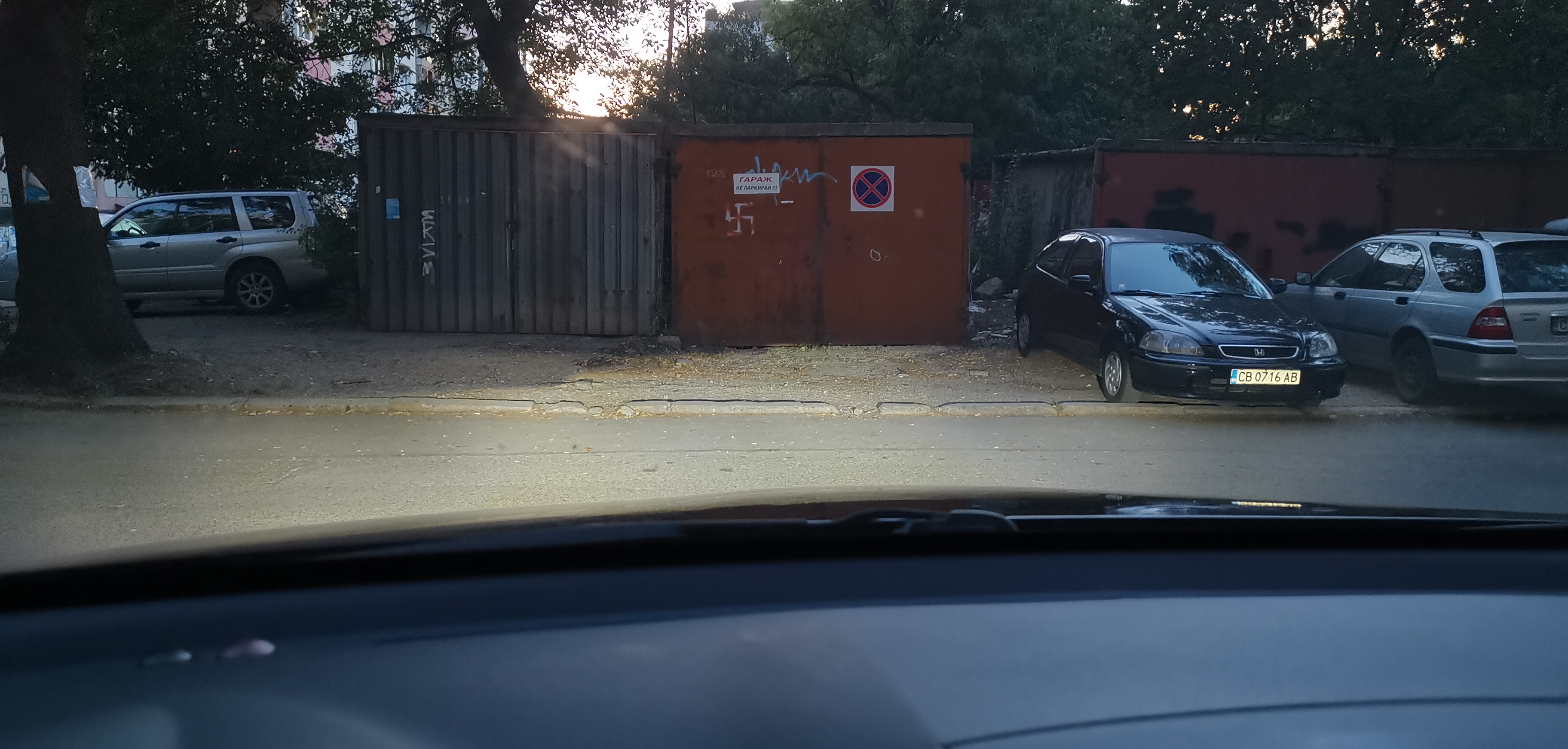

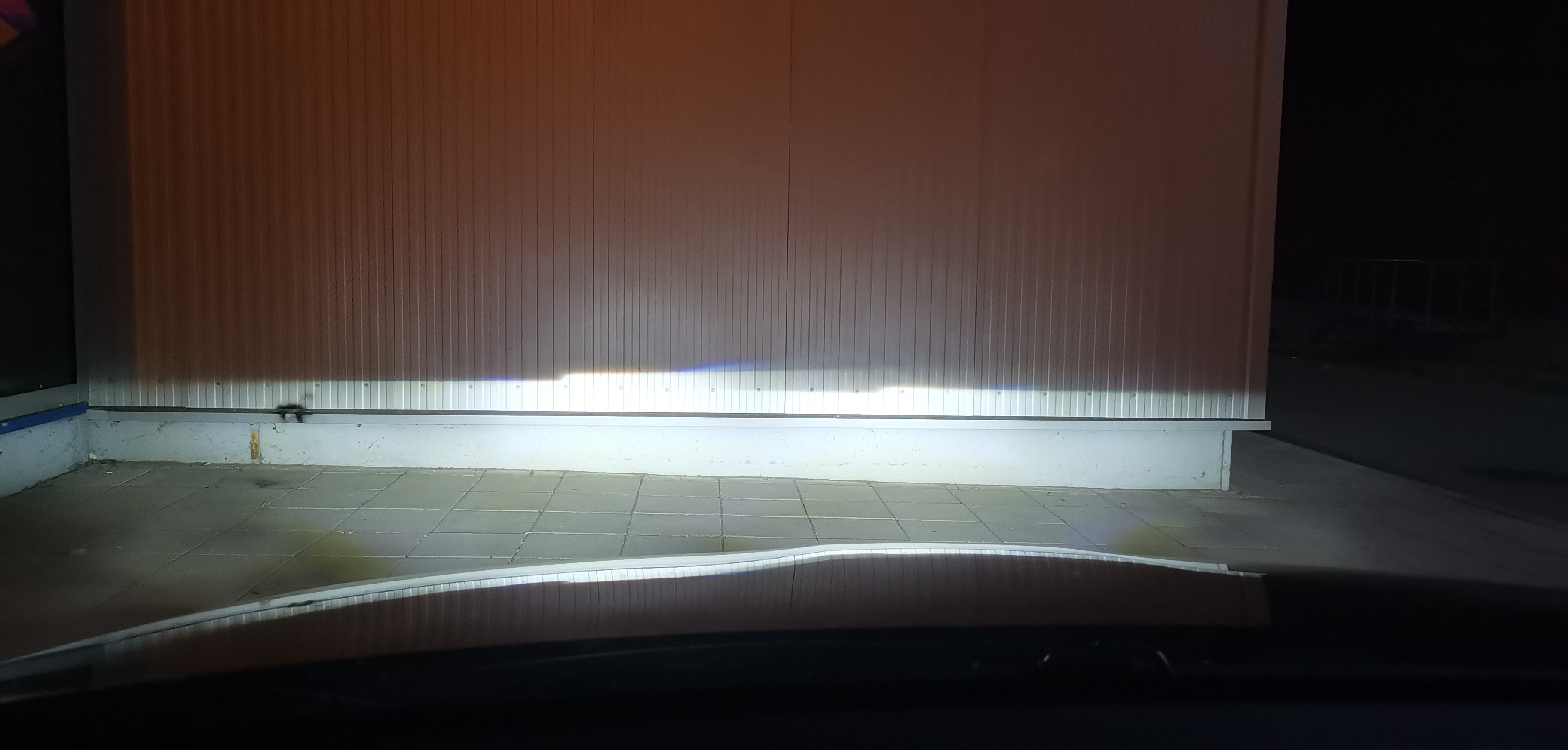

Чувал съм, че специално тези равки имат проблем с фаровете. Да споделя моя и да попитам за съдействие:
При закупуването на автомобила фаровете бяха много зле. Слаби и не светеха на далече(къси фарове/лупа, дългите са ок)
Последва почистване, светнаха малко по силно, но продължават да бият мн ниско.
Най-накрая си купих нови и щастлив отидох да ги монтирам, но... същия ефект.
Сложих ел реглажа на най високо и с шестограма ги вдигнах в най високата възможна позиция. На място изглежда, че светят на далеч, но в движение едвам виждам 6-7 метра пред колата. Също така няма никакво отражение към знаците. Лупата си прави една права черта и грам не осветява горе вдясно.
За първи път карам с лупи, на предишната кола бях с рефлектори(зафира) и дори сега като се кача в нея, все едно е бял ден!
Прилагам две снимки. ще съм благодарен за съдействие или насока към майстор в София, защото така не се кара. Пробвах вечерта да карам по подбалканския и с повече от 60км ме е страх да карам.

Ел.настройките движат ли фаровете?
Вижда се, че лъчът е добре фокусиран, което автоматично изключва проблемът с крушките.
Остават два варианта - лоша механична настройка, или пък фарът е бил разглобяван, и не е бил монтиран правилно (щорката е била спусната повече от необходимото, или да са объркали още нещо)...
Или пък дефект в самият автомобил - механично огъване в местата на захващане на фара, но тогава навярно би могло да се види неправилният му монтаж..

Специално гледах да не взема за десен волан. На тях си е написано съответно L-LHD и R-LHD. Вижда се на снимката, че правят лека чупка нагоре вдясно.
За мен не е нормално късите да не осветяват знаците. На зафирата си ги осветяваше супер, били те до пътя или над него. Сега като пусна мигач, той осветява по силно знаците от фаровете. Но както казах, за първи път карам с лупи, досега бях на рефлектори и не знам дали е нормално. Уж са подобрение на рефлекторните фарове.
