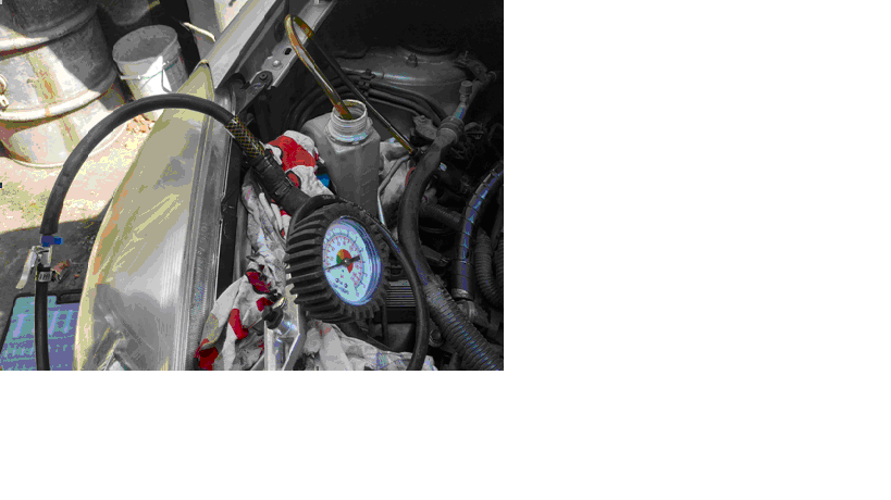

Здравейте! Търсих подобна тема, но не успях да намеря. Извиках "неволята". Не претендирам, че правилно съм процедирал. Има по-можещи и по-знаещи от мен, нека те да кажат. Ако не е грешно, нека да послужи на тези, които обичат да се занимават с колата си.
Автомобилът е Тойота Корола Версо, 85 kW, D4D, но предполагам става и за други с хидравлична помпа.
Вдигаме предницата на колата, гумите да са във въздуха. Със спринцовка и маркуче от казанчето се изтегля старата хидравлична течност. Вдига се казанчето. Освобождават се двата маркуча от казанчето и с подходящи размери маркучи се удължават. По-малкият диаметър маркуч, който идва от рейката, се поставя в празна бутилка. Подаваме въздух към по-големия маркуч, който изтласква старото масло от помпата и рейката.
Излезе 500мл. тъмно масло.
Ако е необходимо, измиваме казанчето с подходящ препарат. След като изсъхне, поставяме маркучите и казанчето на мястото му. Пълним го с новата хидравлична течност. Без да палим двигателя, въртим волана пълен ляв – десен няколко пъти. Допълваме и въртим волана без да палим. След като спре да поема течност, палим за кратко и гасим. Хидравличната течност е спаднала и с мехурчета въздух. Допълваме и въртим ляв – десен, докато спре да спада нивото. Палим и въртим пълен ляв – десен, за да се самообезвъздуши. Ако е необходимо допълваме до белезите. Събра 550мл.

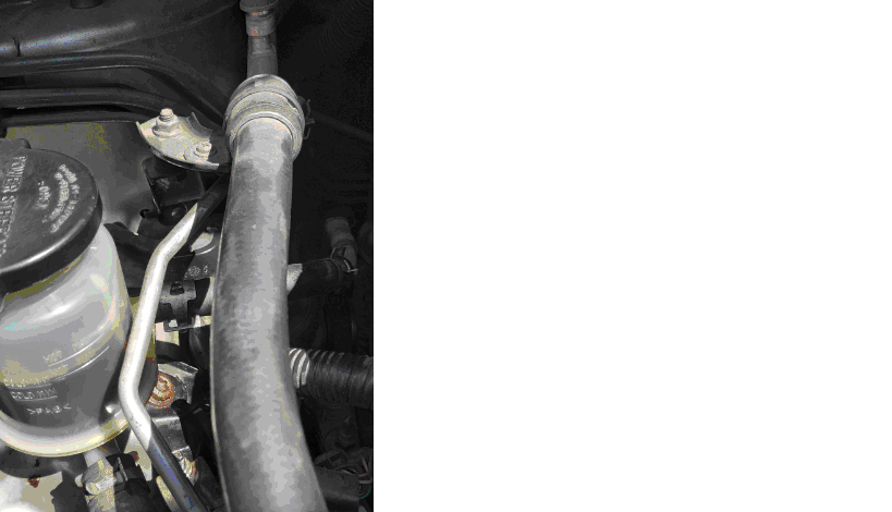

Не си успял да източиш цялото количество. Има една метална тръбичка, която минава долу пред кондензатора на климатика. Служи за охлаждане на течността. Ако развиеш скобата на маркуча, с който тази тръбичка се свързва с казанчето, ще можеш да източиш цялата течност, без да ползваш компресор.
