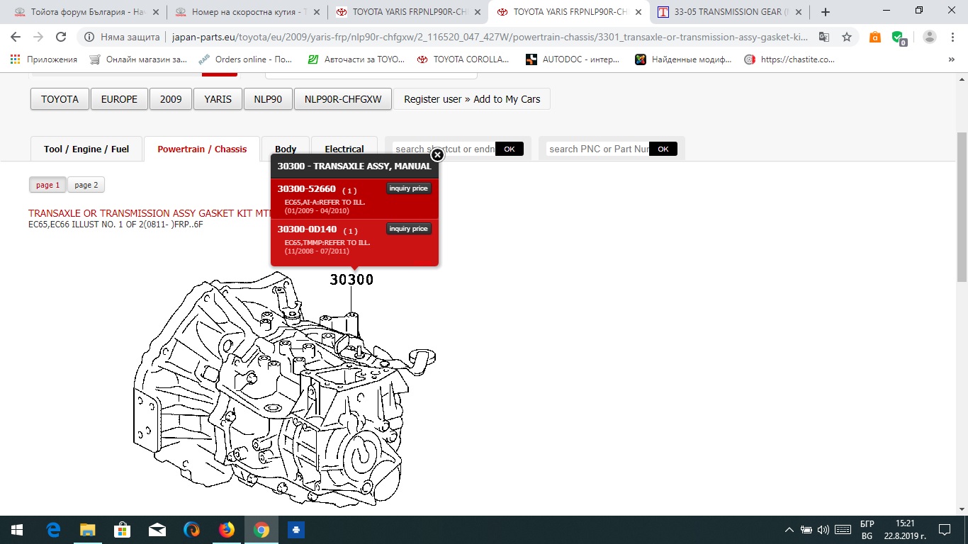

Здравейте,някой може ли да ми каже къде да си намеря номера на скоростната кутия,половин час висях под колата с парцала, но не можах да го намеря, по VIN номер може ли да се намери, изчезна ми на цяло 4-та скорост и искам да си поръчам кутия втора ръка и затова ми трябва спешно номера, ако някой може да помогне, ще съм благодарен
Това ми е VIN номера VNKKC963X0A212413

http://japan-parts.eu/?vin=VNKKC963X0A212413&cars=ok
http://japan-parts.eu/?vin=VNKKC963X0A2 ... ok&t=0&l=0
Заповядай.
http://www.toyodiy.com/parts/g_E_200901 ... GXW_2.html
Тук също .
Заповядай.
Тук също .
