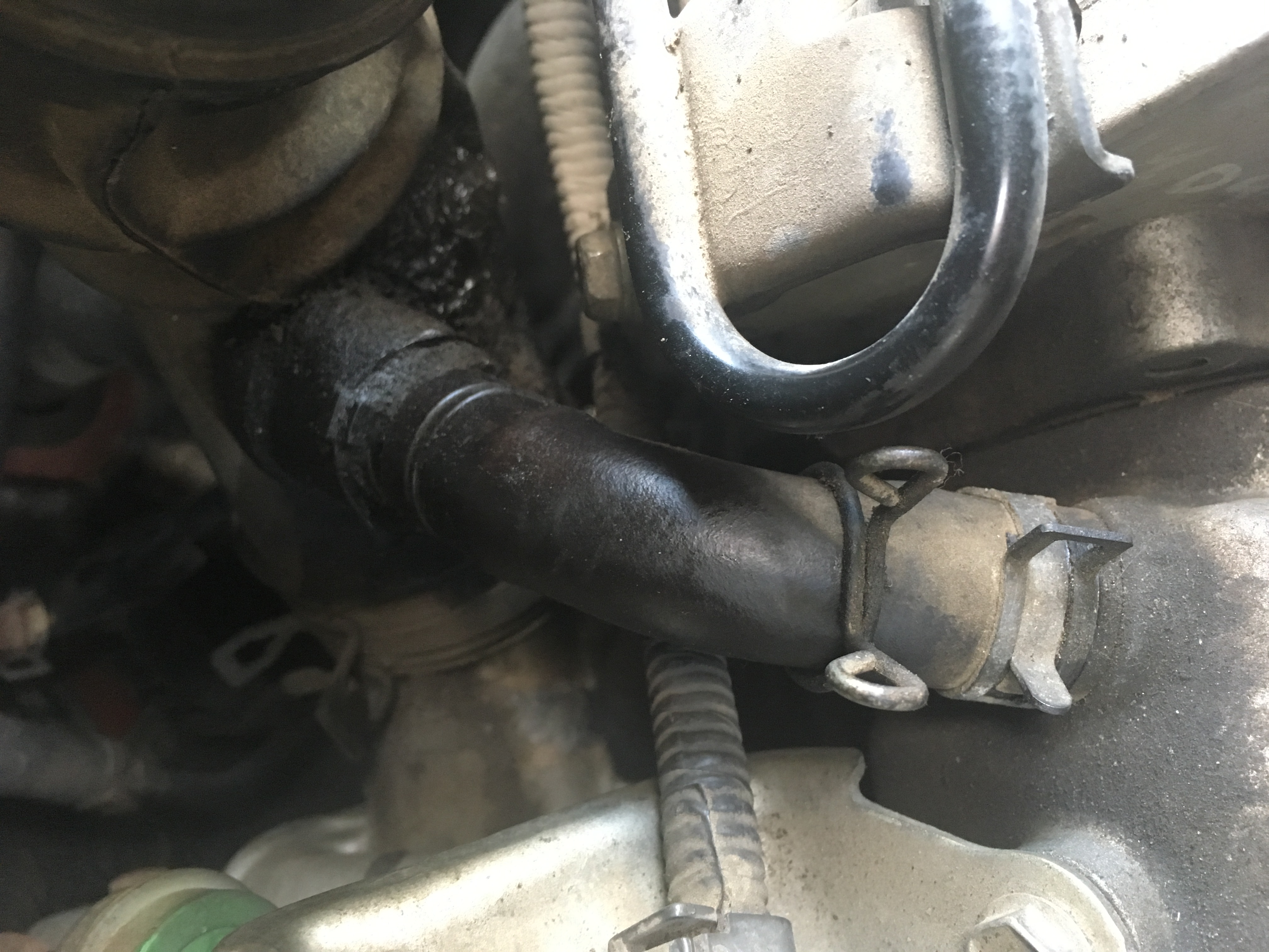

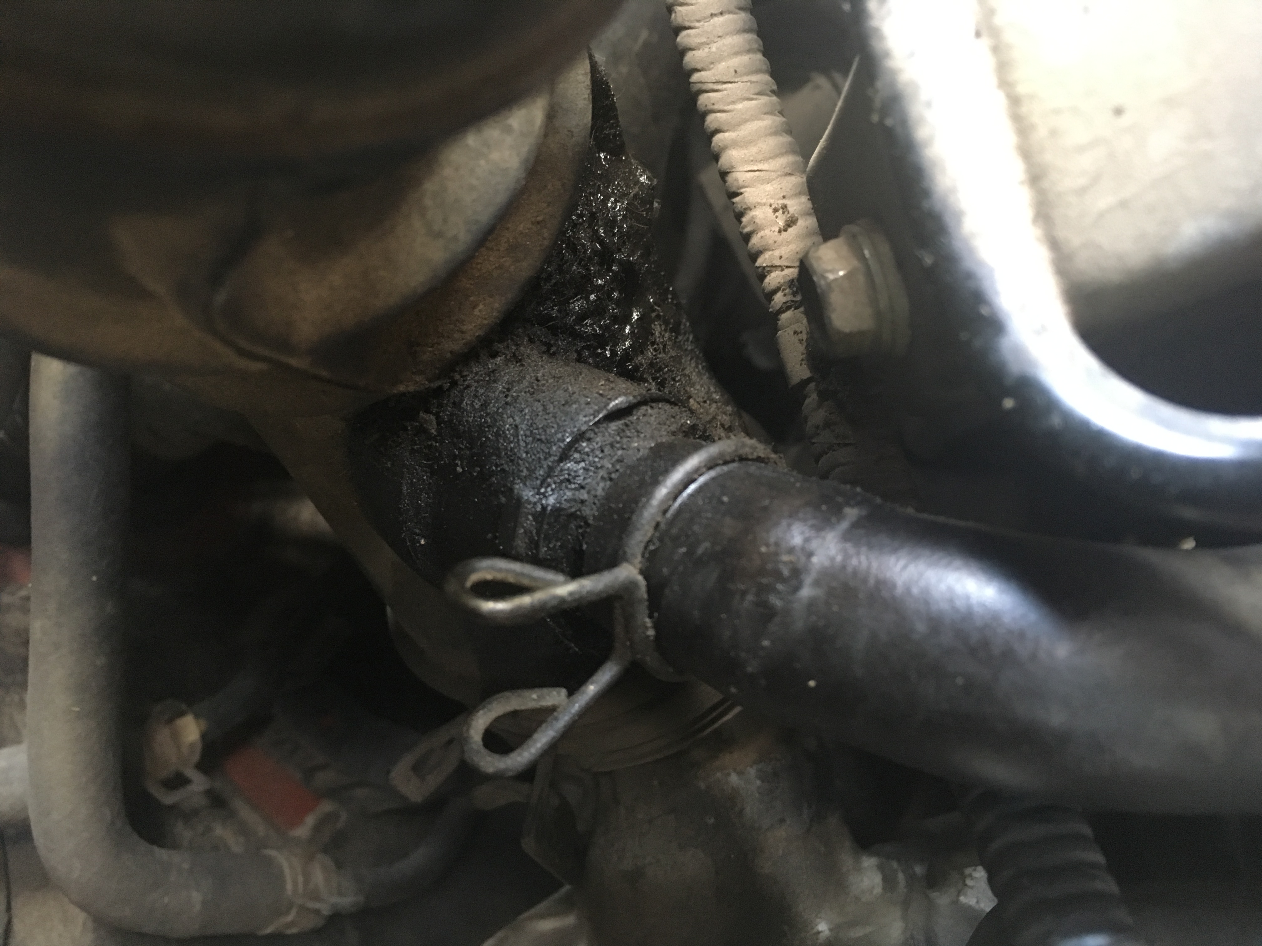

Здравейте колеги,
имам проблем с Тойотата - Yaris 1.4D4d 90к.с.
От както я имам (около 10000км) ми се струва тромава, но реших, че толкова си върви. Докато днес не се качих на Yaris първа генерация 1.4D4D (която, мисля че е 75к.с) . Тази кола върви осезаемо повече от моя Yaris, независимо, че моя е втора генерация (90к.с). Насочих се към турбото/въздушните пътищя, понеже съм имал подобен проблем с друг автомобил. Въпросът ми е, каква роля играе маркучито, което съм прикачил на снимки в темата? Изцяло е омаслено. Явява се преди турбото. Колата е Yaris 2007г. Поздрави!

Моят съвет е сваляне и почистване на въздушен колектор , ЕГР клапан а преди това няма да е лошо и една диагностика да и се направи.
Визможно е и забила геометрия на турнбото ( какъвто беше моя случай - колата забишаше на около 2800 - 2900 оборота и след това едва едва набираше)
Успех!
