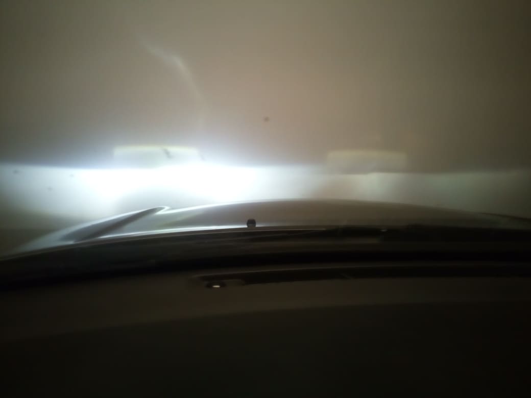

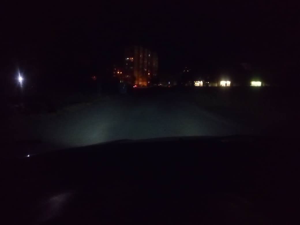

Здравейте колеги, от вчера и аз съм горд собственик на Тойота Авенсис T25 2.2 D-CAT 2005г. Реших да покарам малко извънградско и установих, че късите светлини светят ужасно слабо. Ксенон са. Едната свети доста по слабо от другата. Първата снимка е на около 50см. от стената, втората е на открито нощно време.

На 99% съм сигурен, че са ти изгорели рефлекторите. Има една фирма в Стрелча- Еверт лак, слагат огледални покрития на всякакви детайли. Реално крушката си свети добре, но с изгорял рефлектор вместо да отразява светлината той я поглъща.
Ако е това имаш два варианта:
1. Разглобяваш фаровете и пращаш рефлекторите за ново покритие.
2. Намираш човек, който се занимава с това и той свършва цялата работа.
Когато го играх аз това разликите в цените бяха следните:
1. 45лв за покритие на 2 рефлектора- сам си ги разглобих
2. 200 лв на фар за всичко- от човек
След манипулацията разликата беше огромна, реално виждах светлото петно дори в сумрак, а преди това не можех да карам нощно време.
Успех.

Добре дошъл, колега! Повечето съфорумци с Т25 и фабричен ксенон сме минали по този път. Има няколко теми, в които е разискван проблема, но колегата @todorakis много точно ти е казал вариантите.

batececo, няма кво да ходиш в мол. Ако има изгорели рефлектори можеш спокойно да гледаш във фара без да те заслепява. Излишно е да ти казвам, че при изправен фабричен ксенон с лупа гледането в него е почти равносилно на облъчване от електрожен.
