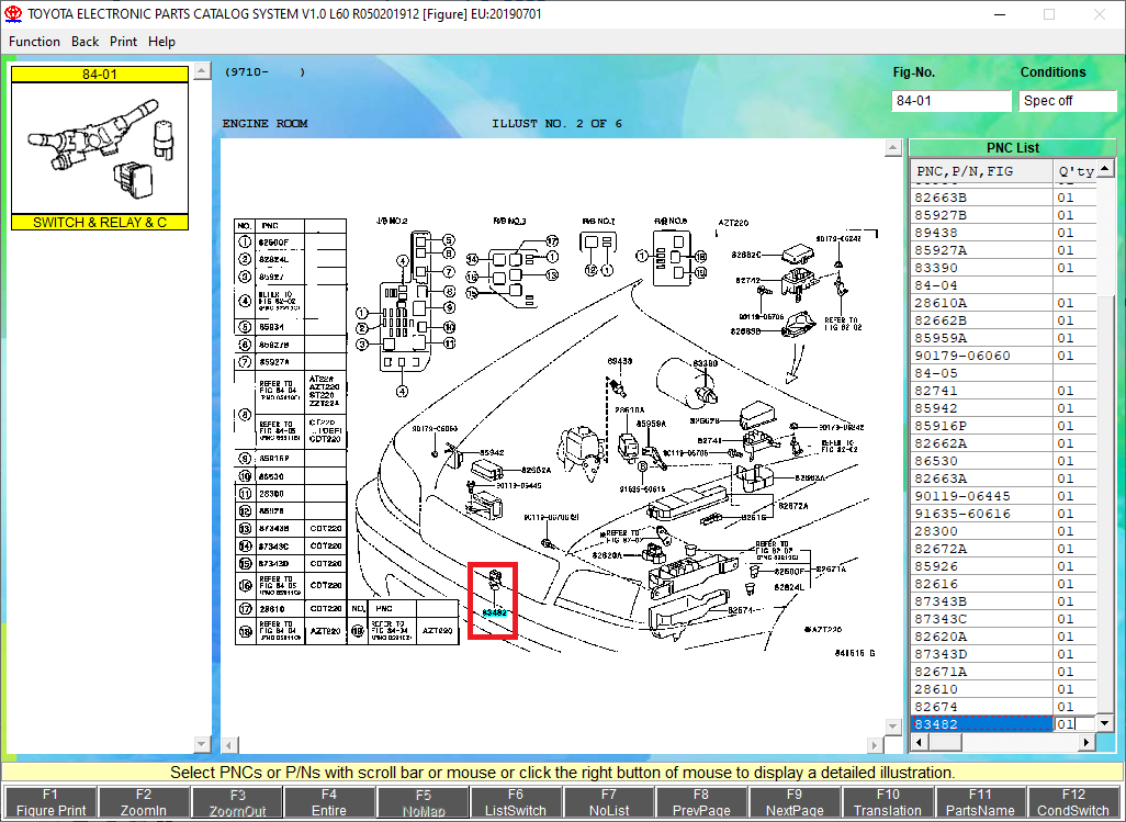

Това от картинката например?
83482-05010 - SENSOR, OUTER AMBIENT TEMPERATURE. Prod.Date: 199710-

mapamop написа: ↑01 Юли 2020 19:15 Това от картинката например?
Ако е там, на удобно място е, ще погледна, но по какво личи, че е за Т22?

Проверих, там е където показва картинката... Ще го проверя в канче с вода и термометър как реагира.
