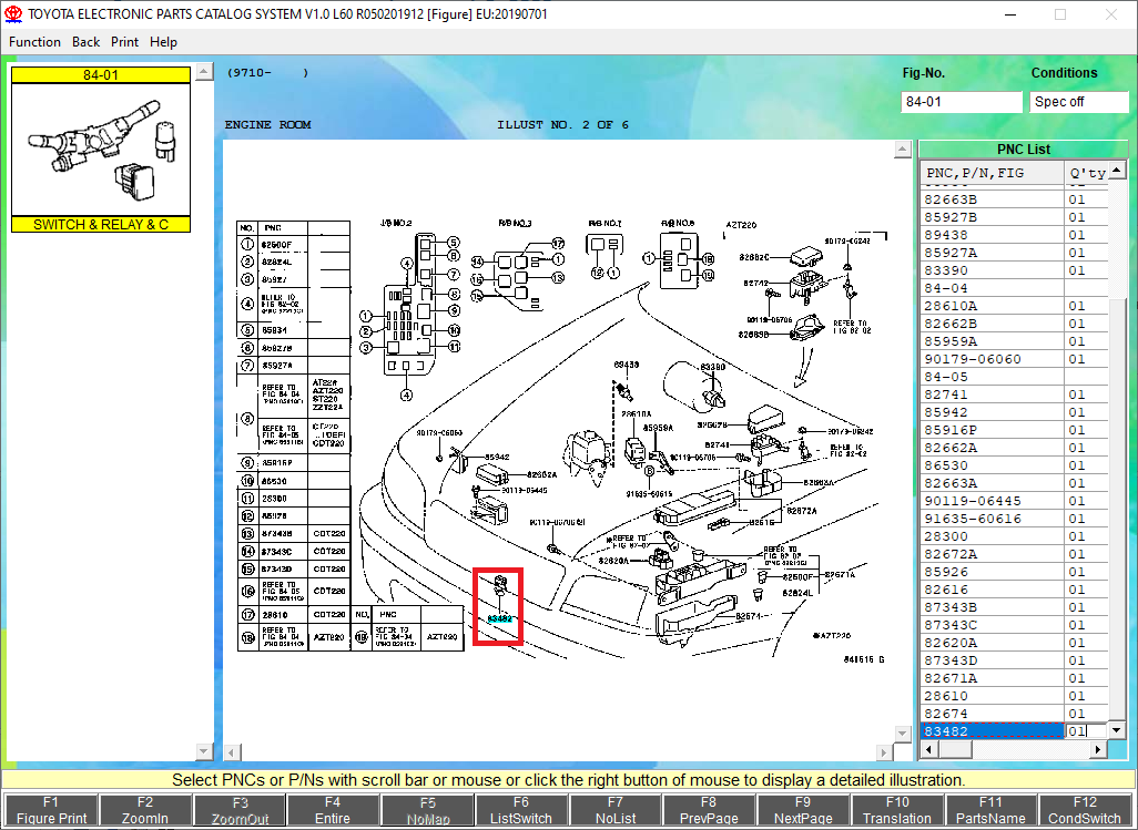

Няма ли в темата с ръководства нищо за сервизиране на T22?
- mapamop
- Мнения: 5969
- Благодарил/а: 196 пъти
Датчик външна температура, Авенсис 1.8, 2000г
Това от картинката например?
83482-05010 - SENSOR, OUTER AMBIENT TEMPERATURE. Prod.Date: 199710-

Ако е там, на удобно място е, ще погледна, но по какво личи, че е за Т22?
Ами такъв Авенсис си избрах и с твоя мотор.
Ако ми пратиш VIN на частно ще ти върна картинка за твоята бройка конкретно...
- gimara
- Мнения: 1854
- Благодарил/а: 75 пъти
Ами така са ги направили пустите му схеми! Дай VIN номер да видим, може пък да излезе и цветна снимка, точно на твоята кола.

Проверих, там е където показва картинката... Ще го проверя в канче с вода и термометър как реагира.
