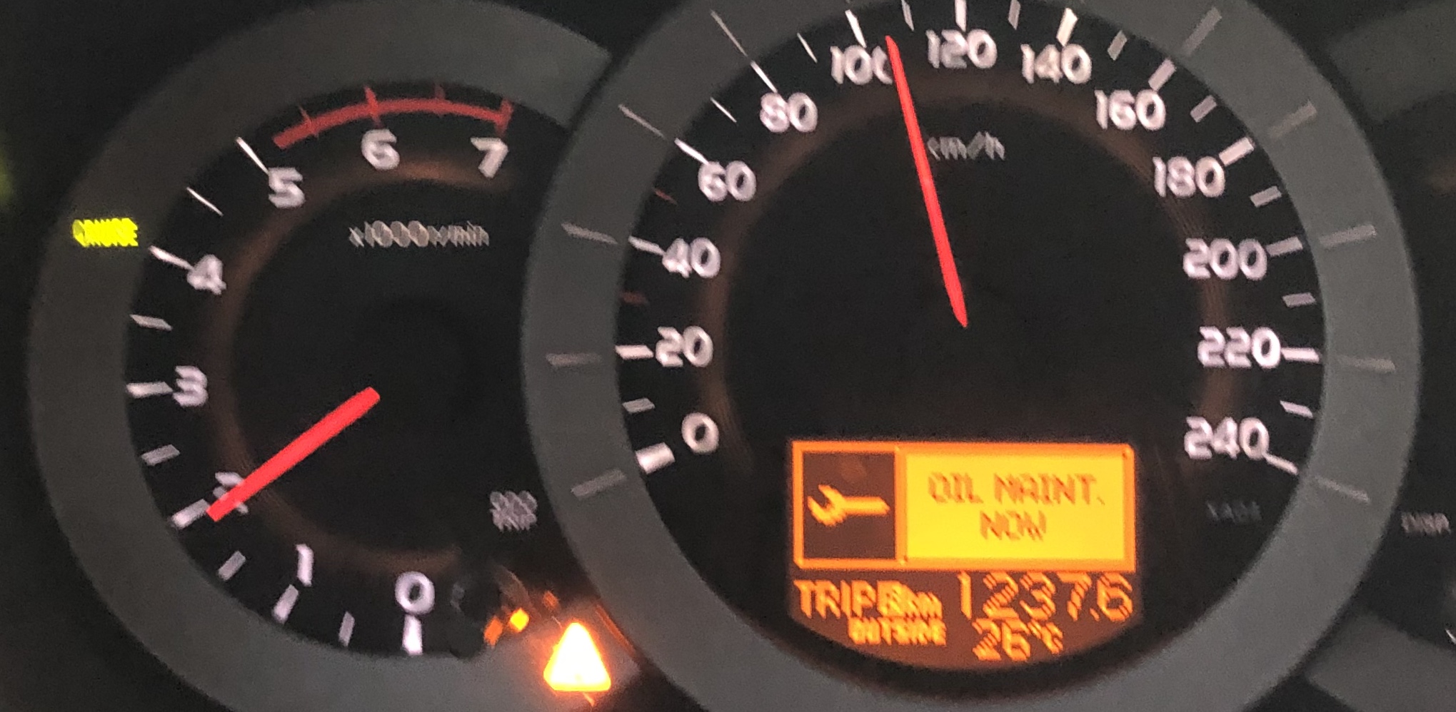

Имам нужда от малко помощ. На път съм със сравнително новопридобитата Равката, на която току що ми излезе следното съобщение на дисплея OIL MAINT. NOW. Гарнирано е с удивителен знак в жълт триъгълник.
Взех колата преди 10на дни, обслужиха ми е и не съм сигурен все още това съобщение дали излиза защото не е ресетнат брояча за маслото или нещо друго опасно се случва.
Може ли някой да ми даде съвет?

Не е занулен броячът.

Много благодаря!
Явно не е занулен при смяната на маслото.
Занулих го като:
1. Пуснах на контакт
2. От лявото бутонче (над него пише ODO TRIP) на километража настроих пробега на TRIP A
3. Задържам бутончето и не го пускам
4. Гася от контакт
5. Отново пускам на контакт
6. Изчаквам да загасне индикацията на дисплея, която в мия случай бяха няколко мигащи чертички (5-6 секунди)
7. Пускам бутончето
8. Готово, съобщението изчезва и брояча е нулиран
Занулих го като:
4. Гася от контакт
7. Пускам бутончето
Toyota RAV4 D-Cat 2.2 177hp - Съобщение OIL MAINT. NOW
А жълтия триъгълник светва винаги с всяка друга индикация, в т.ч с лампата за бензина.
