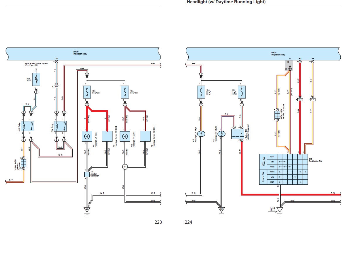

http://toyota.aitnet.org/Toyota/Avensis/
От този линк свали последното ръководство. Търси схема на фаровете с DRL, мисля, че има реле за дневните.

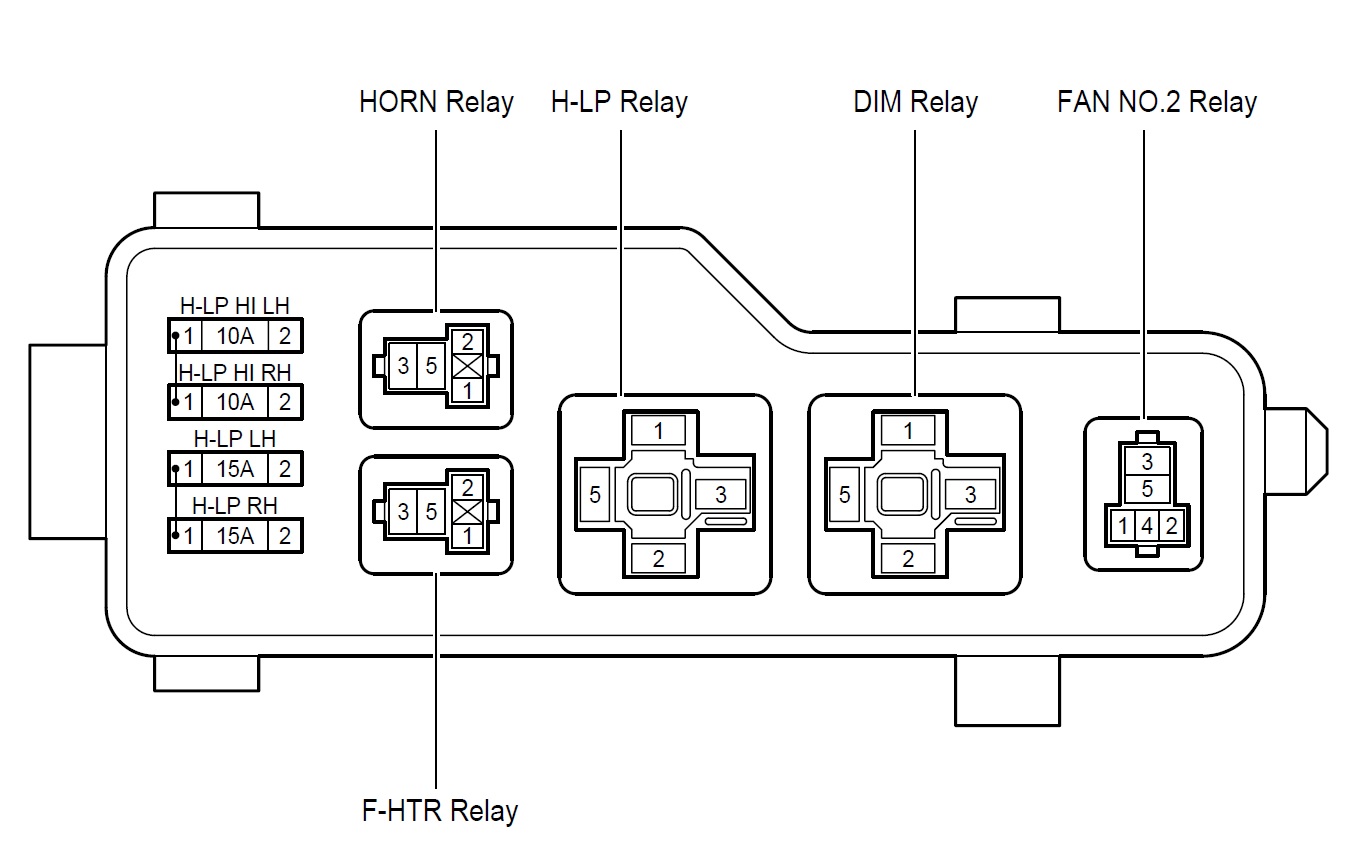

Кутията зад радиатора:
Ако DIM Relay е здраво проблемът е в интеграционното реле - над краката на шофьора на гърба на панела с предпазителите.

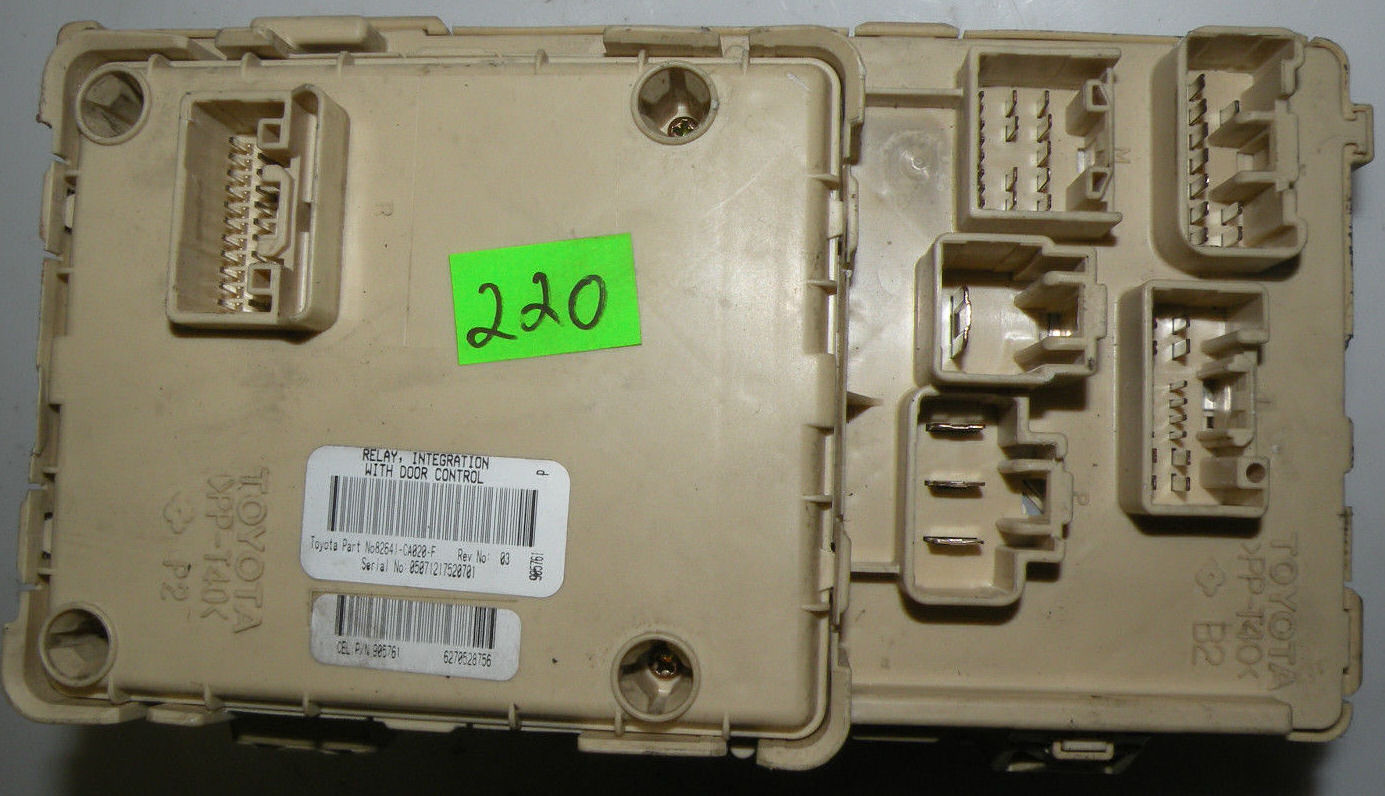

Това реле отзад не е точно реле. Вътре са електронни елементи СМД монтаж. По схемата и с мултицет мерете веригите, да не се вкарате във филм. Това интеграционно реле струва ново около 1300 лв. Втора употреба беше 100 лв.
Малко картинки ТУК

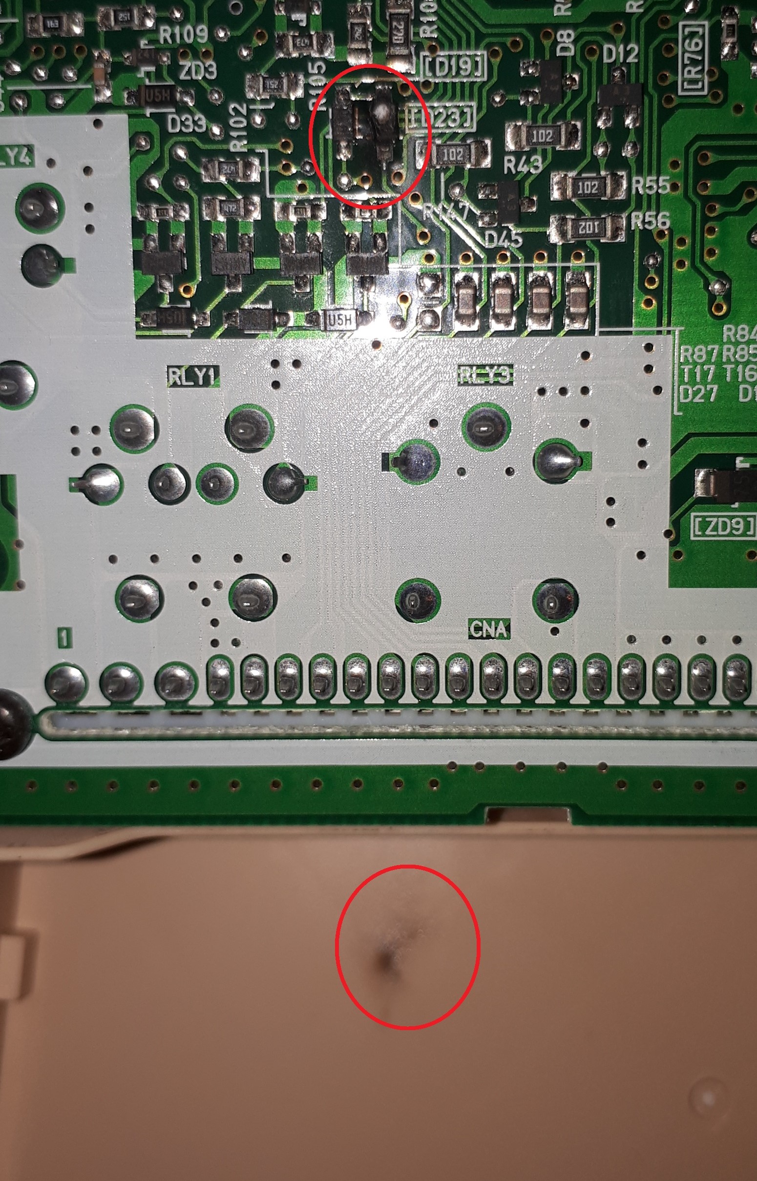

И една картинка от мен :(. Гръмнал е пее-аза.
Успях да го извадя без да махам арматурното табло - през отвора за бутоните на огледалата и през бушонното капаче.
Мисля да кандидтствам за гинеколог...

Предисторията на смъртта на диода - като се върнах от Варна, на следващият ден ми светна лампата за акумулатора и дискотека от мигащи VSC/TRC OFF и не помня още коя. Мигаха когато подам газ, и изгасваха с отпускането на педала. Прибрах се, изгасих - акумулатора си беше на нещо от сорта на 13.2V. Запалих - волтажа на клемите на акмулатора и в предната запалка варираше от 14.8 до 17.6. Смениха ми и "плочката на динамото". После другото го знаете вече - така и не разбрах как работят пръскалките на фаровете, защото с бутона освен горните да ми "препишкат" предното стъкло нищо не ставаше. И четете по-нагоре за светлините.

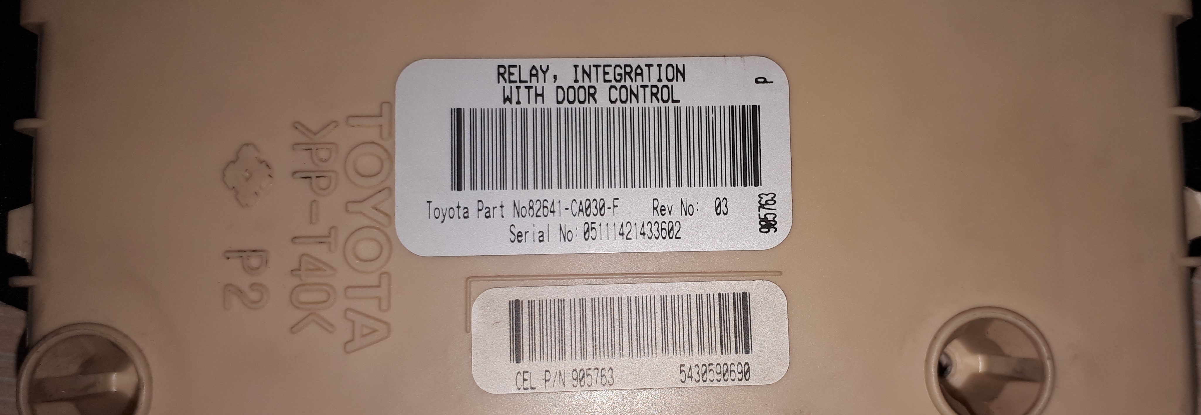

Парт номера е 82641-CA030-F, Rev. 03 , CEL P/N 905763. Oще не съм наясно мога ли да го заменя с 82641-CA020-F, каквито има в изобилие. Предполагам че отговорът е "НЕ", или поне не открих някъде документация в която да пише "ДА". Руснаците на drive2.ru казаха, че е почти задължително да е същия... склонен съм да им вярвам и да си мисля същото.

Този номер го няма никъде по стикерите. Дори баркодовете не го съдържат. И на самата платка го няма никъде...
- Все още не мога да намеря къде се съдържа този номер по стикерите или някаква зависимост
- Според стикерите днес намерих следните номера:
82641-CA010-F Rev.03 (от човек с ник miLen4o във Viber) / CEL P/N: 905762
82641-CA020-F Rev.03 (от морга в Русе, от REND / НиКо ) / CEL P/N: 905761
82641-CA030-F Rev.03 (моят изгорял модул) CEL P/N: 905763
82641-05030-A Rev.01 CEL P/N: 905771 (НиКо / REND)
82641-85020-A Rev.01 CEL P/N: 905768 (снимката от Drive2.ru)
* Mоят вероятно, (но недоказано) е 82730-05050, защото имаше DRL пуснат по софтуерен път, за другите не мога да хвана зависимост.
* За чисто нов модул от магазина за авточасти "Косер" ми дадоха цена от порядъка на 500-530 лева, с включено ДДС, доставка и т.н. НиКо ми даде цена от 50 лева, без доставката, но тя в случая не е фактор.
* Попаднах и на М3 Ауто - Враца с цена 350 лева на първи отговор, без снимка и без да ми потвърдят, че номера е същия.
*** Ако някой от хората на които звънях днес, го чете това, да си знаят че съм им изключително благодарен за отделеното време (и нерви предполагам)
Следва снимка на стикерите на моят модул.

*Според japan-parts.eu, toyodiy.com се поръчва каквото трябва -със/без според, какво е нужно или иска клиента. Двата трябва да са съвместими и взаимно заменяеми, ако няма претенции за DRL. Пробвах с VIN на Avensis сглобка от 2003 г. и с моят VIN, сглобка 12.2005 - дават ги и двата каталожни номера. Мога да си избера какво да си поръчам на цена около 500 и малко лева.
