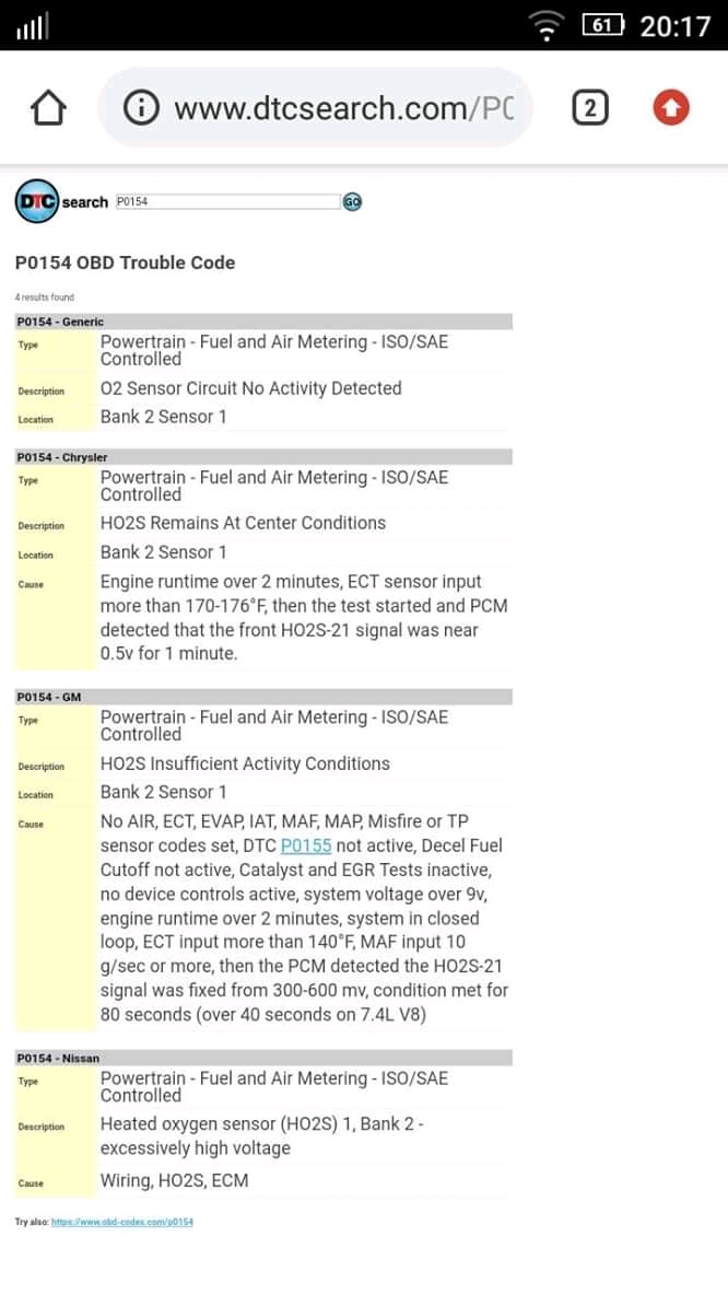

Здравейте, колеги! От няколко дни съм горд собственик на Тойота Авенсис T25, 2.0 147 к.с , бензин, 2004 г.
Както всеки автомобил втора употреба започна да си показва дефектите.
Проблема се състои в тресене на празен ход, черен дим от ауспуха и леко завишен разход.
Към момента разполагам само с OBD adapter за Андроид, който прочете грешка 0154, Bank 2, Sensor 1, която може да видите на прикаченото изображение.
Свалих въпросният сензор и го почистих, като беше доста изцапан, но нямаше ефект от манипулацията.
Как точно да определя дали проблема е в сондата?

При ме и след смяната на 4-те сонди (и 4-те даваха грешка в подгрева) тресенето си остана. А като е закачена на компа не показва друга грешка. Но при мен не е имало черен дим и завишен разход...

Колега, катализатора проверяван ли е?
