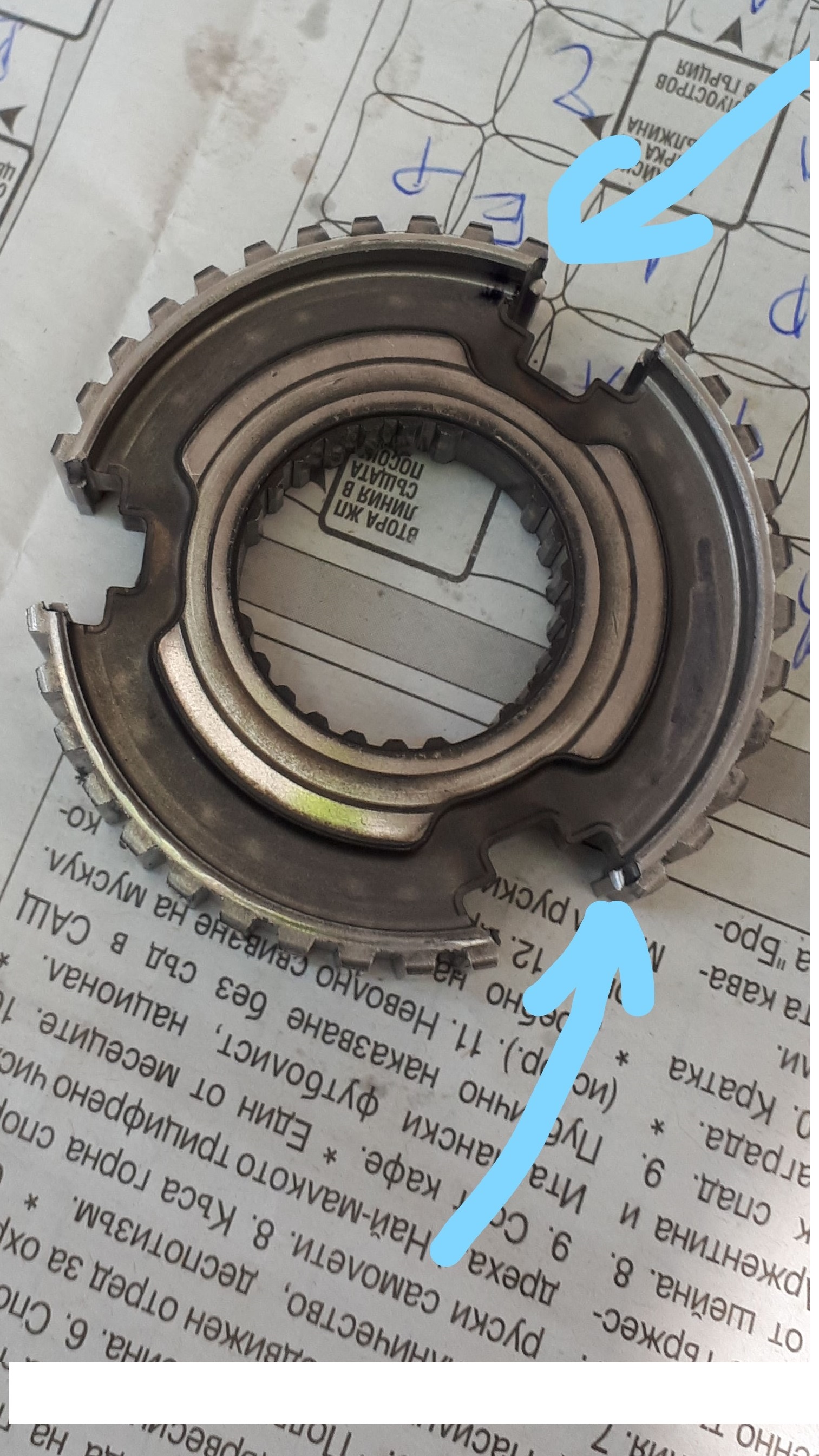

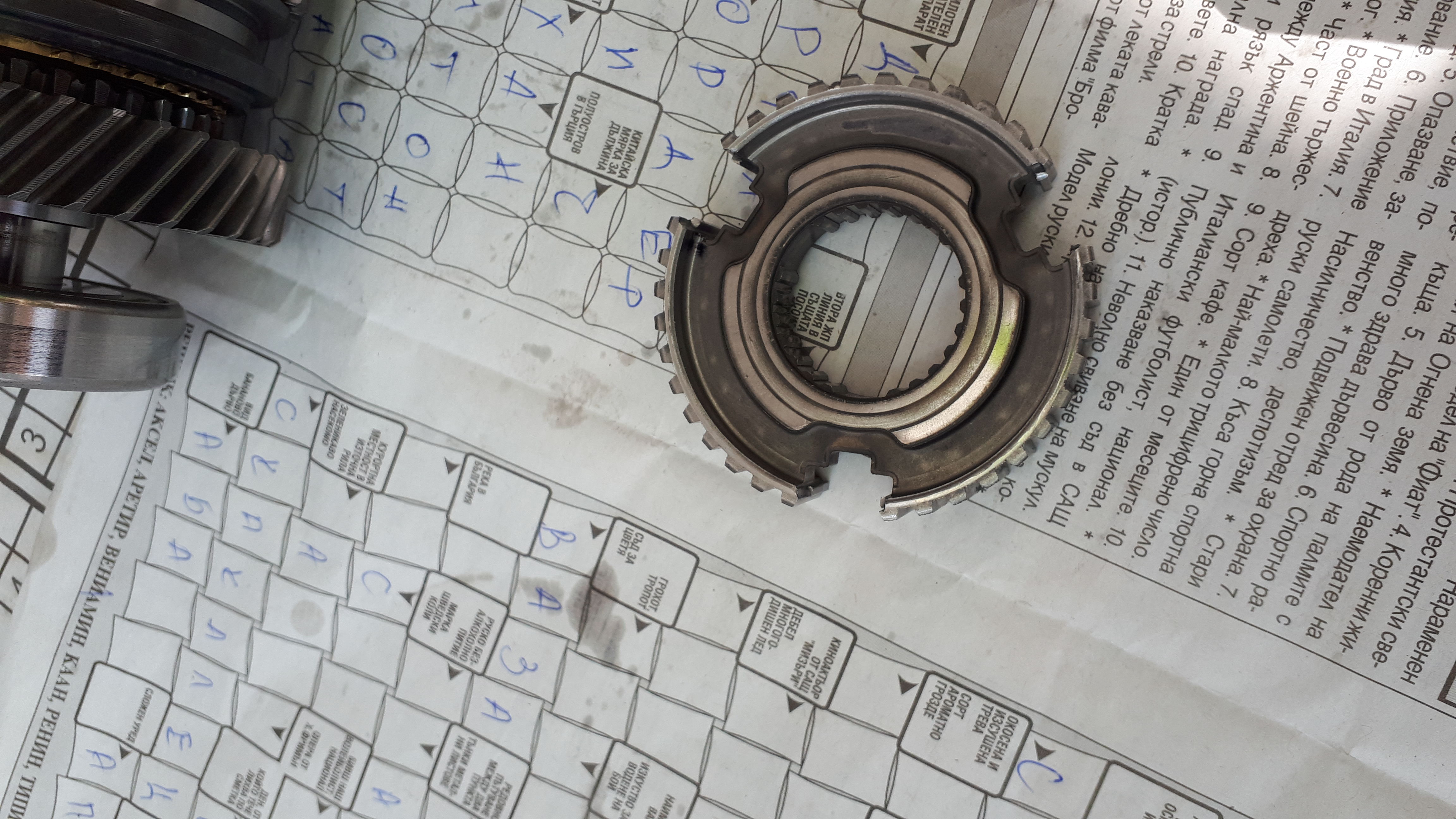

ikar_sik
Мнения: 4
Регистриран на: 09 Яну 2013 14:20
Проблем със скорости Аурис 1.4 бензин 2008г.
Мнение от ikar_sik » 15 Авг 2019 12:05
Наскоро си правих моята кутия , вижте какво се случва на 350 000 км , това е муфата на 5-та предавка.На самите ръбчета се вижда износването .
