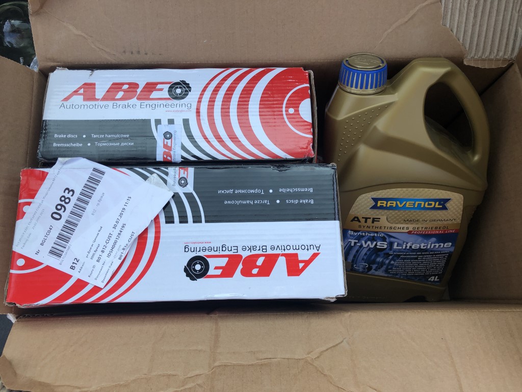

Днес ми пристигна една купчинка части и рекох да направя тема, за да е по-лесно на търсещите информация за модела и да не се подвеждат по разни легенди от този и онзи.
*Всички цени са клиентски, без отстъпки
Та, за Prius 2>
Преден диск:
KAVO PARTS - 42 лв. / LPR - 42 лв. / ABE - 46 лв. / TRW - 72 лв.
Накладки к-т предни:
ABE - 35 лв. / TEXTAR - 60 лв. / TRW - 65 лв.
Задни накладки:
ABE - 20 лв. / TRW - 45 лв. / Textar - 45 лв.
Заден диск:
ABE - 37 лв. / TRW - 63 лв.
Челюсти ръчна:
LPR - 42 лв. / TRW - 55 лв. / ABE - 55 лв.
Масло за автоматична скоростна кутия
RAVENOL RAV ATF T-WS LIFETIME
1L - 39 лв. / 4L - 145 лв.
Акумулатор - 45Ah/330A, (ляв +, двоен терминал (японски автомобили), 238x129x227, B00 - без борд, BOSCH S4
140 лв. с 2 години гаранция
В крайна сметка на снимката по-долу получих предни и задни дискове и накладки + масло за автоматика на цена около 260 лв. с отстъпка от приятел :)
Мога да съдействам с отстъпката, ако на някой му е нужно нещо.

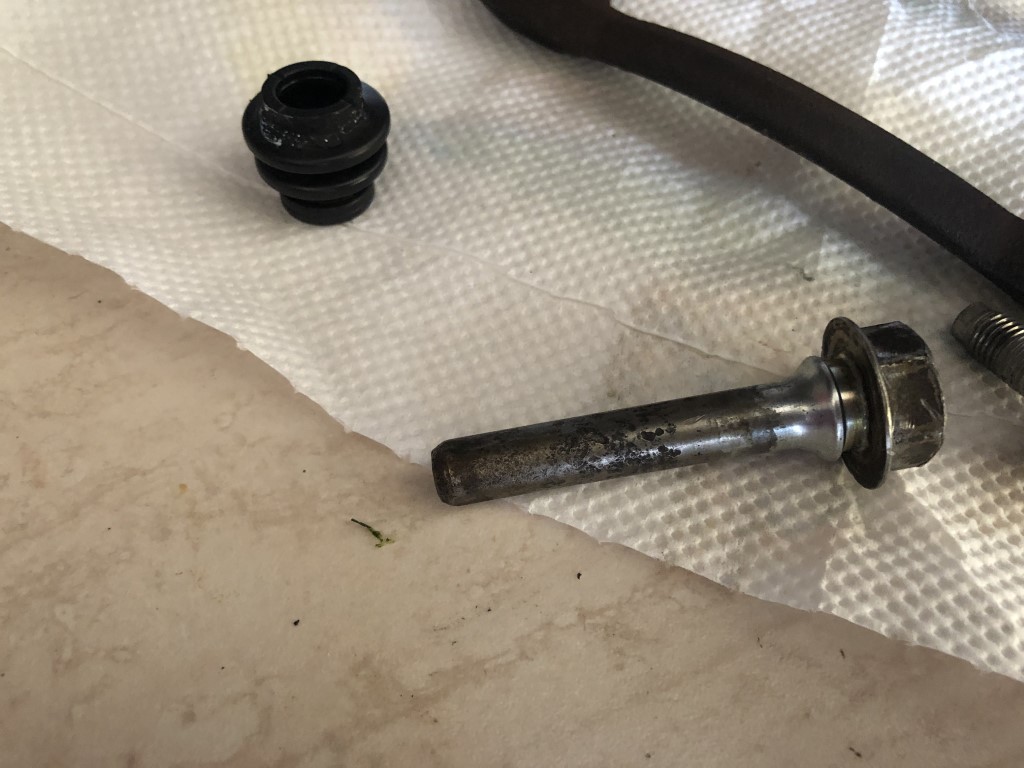

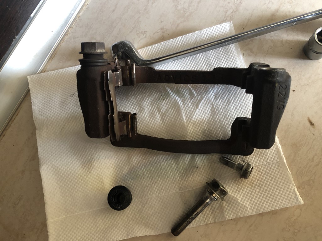

Вчера тръгнах да сменявам дисковете и накладките и кор. Единия водач така беше запекъл, че направо се чудя как съм карал така толкова време. 10 минутната задача отече на 2 часа и половина...
Върти се, а не излиза от леглото. Напъвах го със все сила отгоре му - не мърда. Накрая успях да го изкарам с поредица от подлагане на по-широки камъни за гедоре отдолу и навиване на болтчето в него, но и това беше доволно трудно.
Греста вътре беше станала на камък, нямам идея как. Маншончето му си беше напълно здраво.
Довечера ще почистя и смажа всички водачи с медна грес, че да ми е мирна главата.
Иначе самата смяна е елементарна - 2 болта 14 и 2 - 17мм. Буквално по 10 минути на колело с почистването на пластините.

Аз лично съм против използването на медна грес за водачите. За гърба на накладките и за "леглата" им, по които се движат - може. Купи си оригинална на тойота, или ползвай тази от ремонтния комплект (в случай, че вземеш ремонтен комплект). За да не стигаш пак до това положение (аз го хванах сравнително навреме), хвърли едно око аз какви проблеми имах заради използване на неподходяща смазка:

И аз правих профилактика на спирачната система. Някъде зачистих пружинките, някъде ги смених с нови (Френкит), сложих накладки АВЕ и засега съм доволен след около 2000 км. Само в началото просвириха, докато се напаснат и сега са екстра. Вероятно ще се обадят някой ден, когато се образува някъде ръбче... Медната грес за водачите не е подходяща, тя е само за накладките, аз купих монтажна грес на АТЕ за водачите и буталцата (пази и гумените пръстени и маншони), но трябва да се внимава, че те са два вида и търговците не ги различават...
