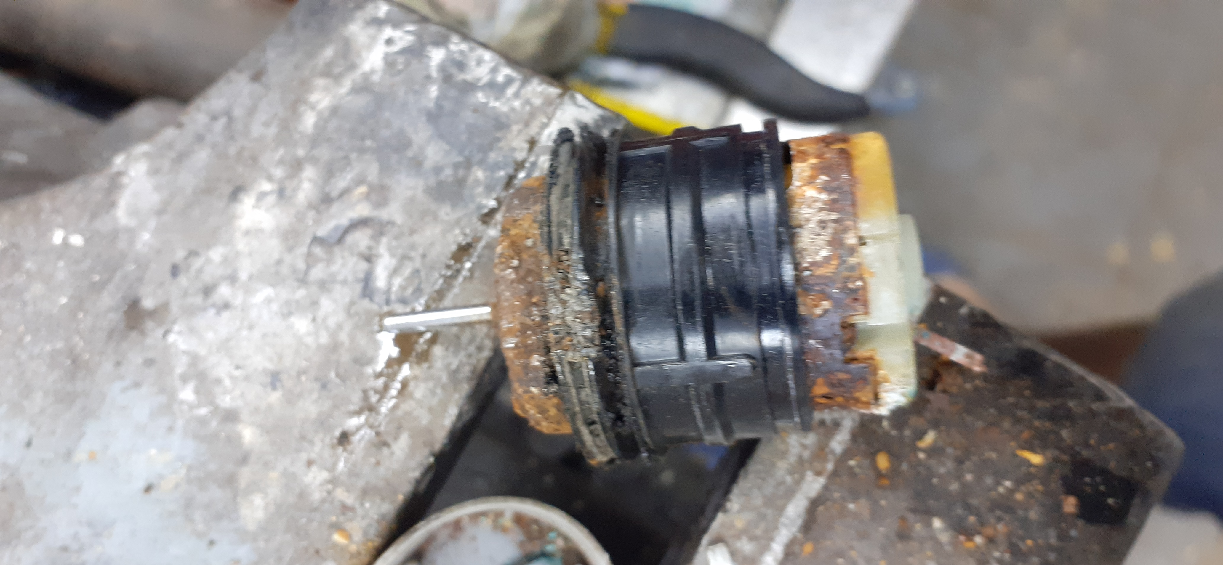

Днес я свалих и се оказа изгоряла а едното краче беше се разпаднало направо. И аз ги видях в ибей, ще взема една от там.

Благодаря за съвета, единият пин е окислен и ще бъде почистен.Пинът на помпата тотално липса и когато и подам 12в на двата края окъсява.
Оказа се ,че тази помпа все още няма алтернативен заместител. ОЕМ парт номер: 8533002050 , но цената и нова е около 280 лв. В ибей има втора ръка за около 20 паунда което е ОК. Ще видя няколкото такива Ауриса тук на части преди да поръчвам.

Не знам дали се вижда ,но старата направо се е разпаднала.
