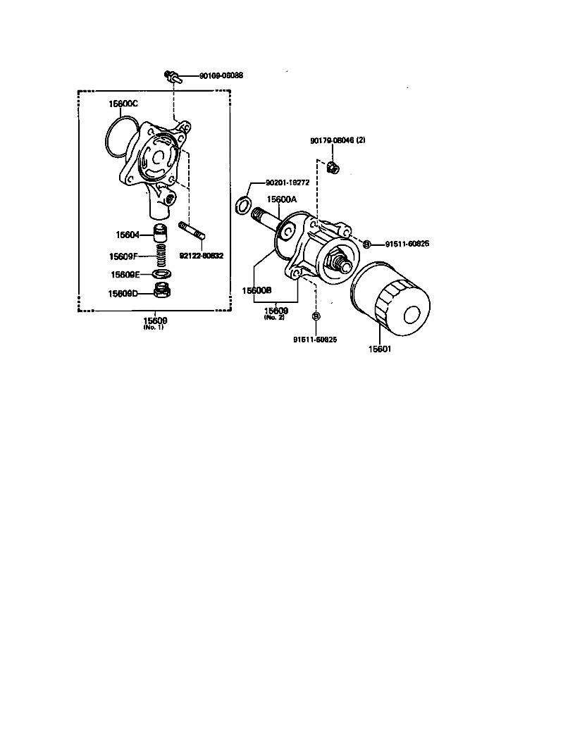

Много трудно ще ти отговори някой. Май няма да минеш без сервиз поне за едно замерване налягането на помпата и една компресия. А имаш ли към филтъра една допълнителна конзола с предпазен клапан (както е на чертежа)? Понякога износването на този клапан, както и омекването на пружинката могат да доведат до подобни проблеми при студен старт. А при по-голямо износване и при топъл двигател. Те могат да се сменят лесно. Такъв клапан трябва да има и към помпата, но тогава има много разглобяване..., да не говорим, ако има заминаващи лагери, клапани и т.н.

При моя двигател това е същият клапан (вж. чертежа по-горе), който лесно може да се провери и смени. Но при други мотори е много вероятно да е на друго място. Затова има схеми и човек трябва да прочете това-онова... :thumbsup:

До Хурса: При моя двигател на практика са 3 такива клапана - на помпата, на горепосочената конзола под филтъра и във филтъра. Не бих се изненадал, ако има и някоя "сачма" вътре по маслената магистрала... Но ако има, там би могло да се почисти или смени при някакъв ремонт... Ще прегледам чертежите за всеки случай! :thumbsup:

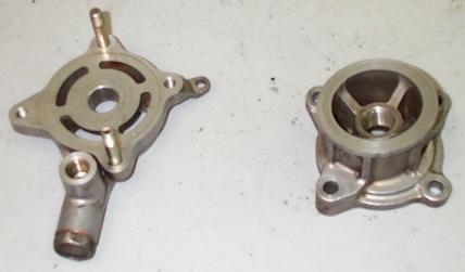

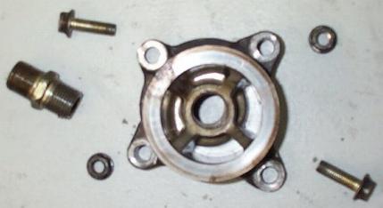

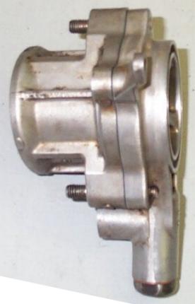

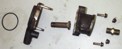

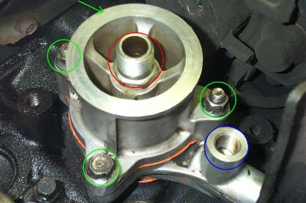

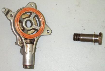

Ами схемата горе я има. Ето и малко снимки:
OIL FILTER 1.jpg (26.47 KiB) Преглеждано 5902 пъти
OIL FILTER 2.jpg (13.28 KiB) Преглеждано 5902 пъти
OIL FILTER 3.jpg (10.21 KiB) Преглеждано 5902 пъти
OIL FILTER 4.jpg (11.97 KiB) Преглеждано 5902 пъти
OIL FILTER 5.jpg (13.07 KiB) Преглеждано 5902 пъти

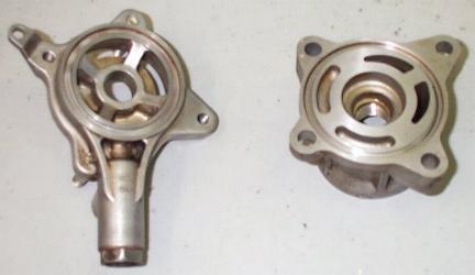

И още малко снимки. Между другото проверих по разните чертежи. При мен няма други предпазни клапани нито в блока, нито в главата по маслените магистрали. Дори и като сачми. Тоест са само 3 клапана, които изброих и по-горе...
OIL FILTER 6.jpg (13.29 KiB) Преглеждано 5900 пъти
OIL FILTER 7.jpg (15.99 KiB) Преглеждано 5900 пъти
OIL FILTER 8.jpg (26.47 KiB) Преглеждано 5900 пъти
