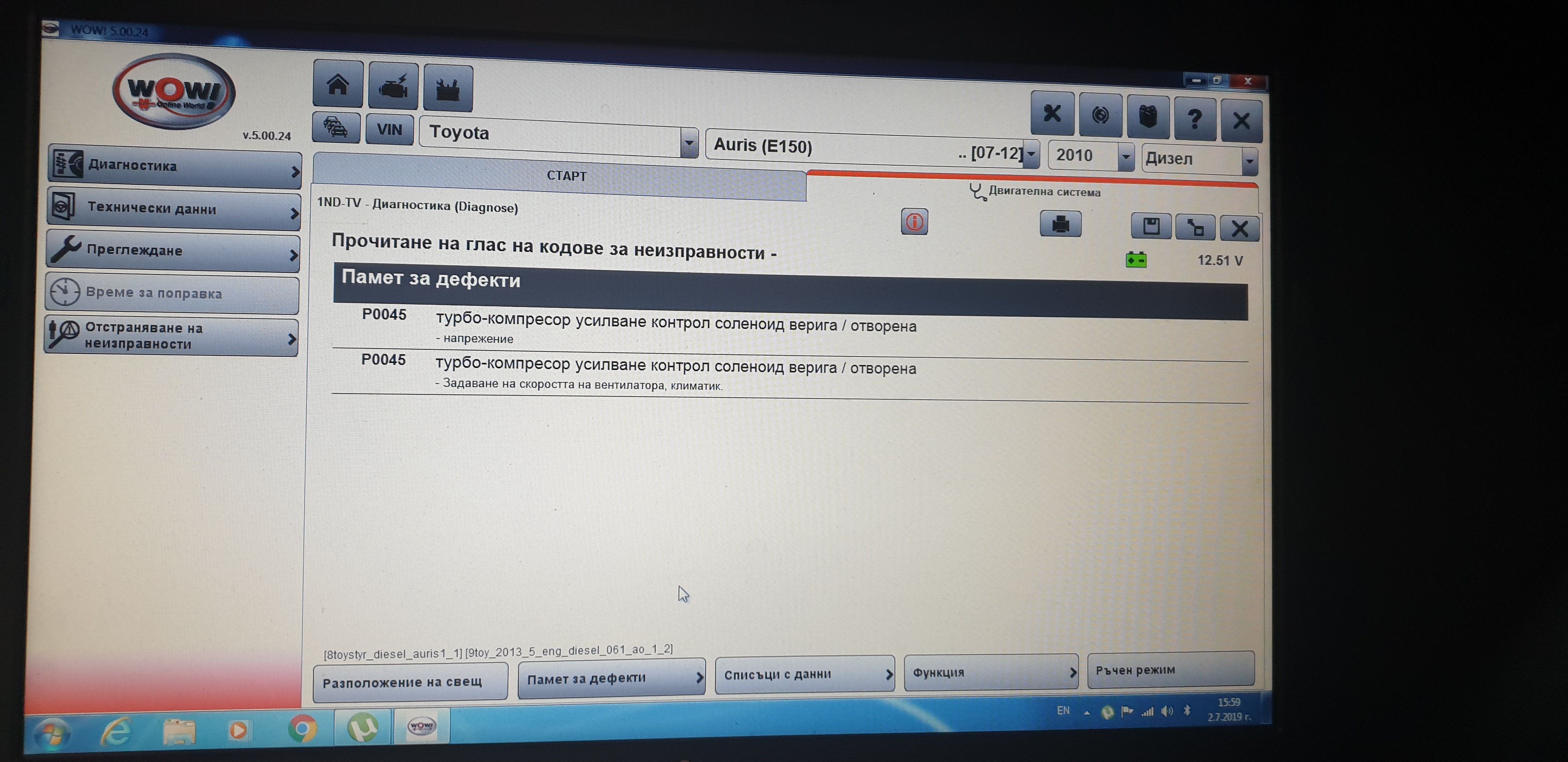

Здравейте колеги, от около 2 месеца съм собственик наToyota auris 1.4 d4d 90 к.с. 2010. Като цяло съм много доволен от автомобила, но за 2 седмици ми изкарва 2 пъти грешка P0045 и колата изпада в авариен режим. Автомобила е на 227 Хил. Км реални с пълна сервизна от тойота. Може ли да ми дадете съвет какво да правя преди да съм свалил турбото и актуатора. Според мой познат или е зацапана геометрията или електрическия актуатор
Благодаря предварително

Според мен просто провери/почисти кабелите/куплунзите към актуатора.
Както се вижда от грешката - показва отворена верига... Т.е. или недобър контакт (куплунг), или прекъснат кабел, или прекъснал актуатор, или проблем в компютъра, който си мисли, че кабела е прекъснат......

Благодаря за отговора колега, при първа възможност ще ги проверя , също така ако има значение двата пъти го изписа "check engine" при изгасена кола, т.е. патувам извън града спирам няма проблеми , паля и веднага check engine , и вчера в града карах на климатик и спрях след 5 минути я запалих и светна чека при паленето. Дано да е някоя дреболия че бая мерак имам към автомобила :)

Продължавам да смятам, че проблемът е електрически... Акумулаторът и алтернатора ОК ли са? И провери ли куплунзите и кабелите?

Колега, извинявай че не писах, но проверих буксите, алтернатора и акумулатора и всичко изглеждаше ОК. Беше и паднал фреона и него заредих в петък. Просто го прави когато си иска . Нещо натоварва агрегата (90 к.с.) допълнително и изпада в авариен режим .Вчера след като го направи пак, ми се наложи да пътувам извън града на около 18 км. На отиване в авариен, на връщане в авариен ( със спрян климатик). Спрях пред къщи и след като изгасих колата я запалих пак и грешката check engine изчезна.
