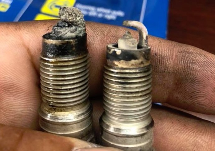

apolon73 написа: ↑01 Юли 2019 12:51 Какво може да е,заслужава ли си ремонта,не е ли е по добре закупуване на друг двигател и смяната му (Незнам колко върви един двигател),можели двигател от 2006 г. да стане на моята или да я пусна така за продажба.Ужас,с две думи тежък случай.
apolon73 написа: ↑04 Юли 2019 00:48 На трети цилиндър свеща беше жалка гледка.Върха на полюса където прави искрата го нямаше.

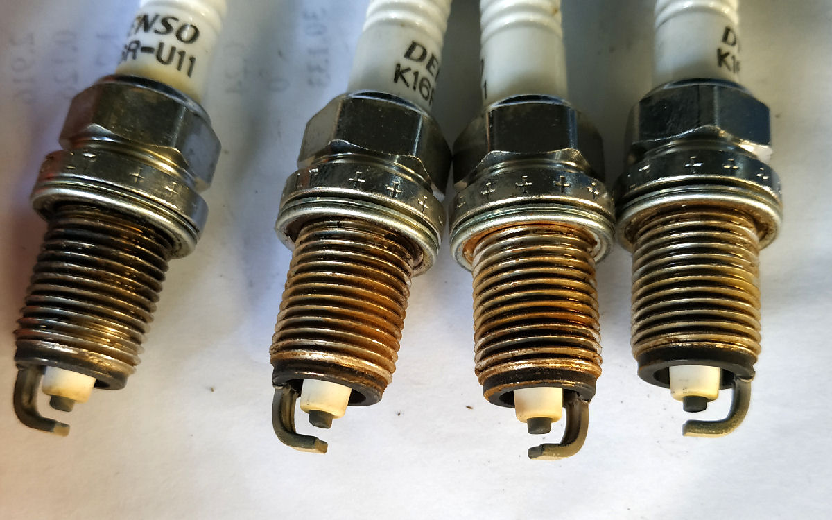

Колеги, за да не изпадате в такава ситуация, спазвайте сервизните интервали. Смяна на свещи на 30 000 км. Току що смених моите на споменатите км. Ето как изглеждат:
dimkaraganchev
Мнения: 607
Местоположение: гр. Сопот
Проблем с двигатела на Корола Версо 2005 г.
Мнение от dimkaraganchev » 29 Сеп 2019 20:15
Хм, изглеждат доста зле, като за 30к км. На моите коли ги сменям също на толкова км, но нямат никакво износване на електродите. Свещите са NGK BKR6E и NGK LFR5E-11.

viewtopic.php?p=353722#p353722
Ето свещи на 80 000 км.
