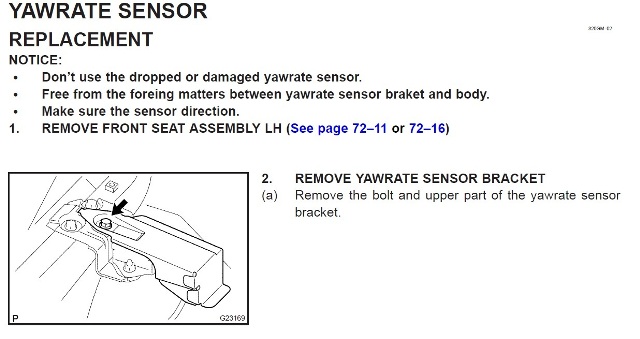

Някой знае ли къде е местоположението на yaw rate sensor за отклонение? Имаше схема в интернет, че е под подлакътника до ръчната спирачка, но уви.
Проблем със спирачки на Avensis T25
Публикувано на: 15 Авг 2019 20:32
от Freedom
Под лявата седалка.
Yawrate sensor.jpg (57.32 KiB) Преглеждано 13158 пъти
