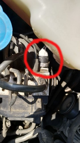

Привет на всички ! Преди няколко седмици след шофиране известно време на Avensis T25 147Hp започна да светка ABS, VSC, TRC на таблото, после започна по-често и накрая си светкаше 10 сек след палене вече перманентно. Дадох колата на човек да я прегледа и той ми показа на другия ден, счупен модул на ABS системата до казанчето за водата ( прикачена е снимка ). Модулът има букса с 3 крачета, едното се беше счупило и явно давало контакт от време на време. Дадох го на електричар и той ги запои, сложихме нова букса и свързахме успешно, като го и намазах със силикон. Приятелчето който свали модула, не се усети да запуши гнездото и изтече голямо количество спирачна течност, а след слагането му педалът потъваше и трябваше обезвъздушаване. 2ма майстори дадоха всичко от себе си но безуспешно, даже с вакуум не се получи, педалът хващаше леко чак долу натиснат до ламарината. След повторна диагностика се оказва , че и преден десен ABS датчик на колелото дава грешка. Има ли начин как да измеря този модул и датчика на колелото за да разбера, дали работят? Възможно ли е, да не може да се обезвъздуши системата заради тях? На даигностика DELPHI други грешки бяха C1208 - датчик волан, неправилен сигнал ; С0371 - сигнална грешка на сензора за скорост на отклонение. Благодаря Ви !

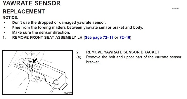

Някой знае ли къде е местоположението на yaw rate sensor за отклонение? Имаше схема в интернет, че е под подлакътника до ръчната спирачка, но уви.

Мнение от Freedom » 15 Авг 2019 20:32
Под лявата седалка.

Мнение от Summertime » 16 Авг 2019 09:20
Благодаря много!

На снимката в началото на поста се вижда ABS блока, но предполагам си прав, пробваха и с вакуум, разкачваха и металните тръби към блока. Ако шофирам колата и ползвам спирачките, този въздух който е останал по системата, не би ли трябвало са се "избута" към спирачните апарата и след някакъв период да може по стандартния начин? Ако е през диагностика само вариант, значи трябва да ходя в оторизиран сервиз?
