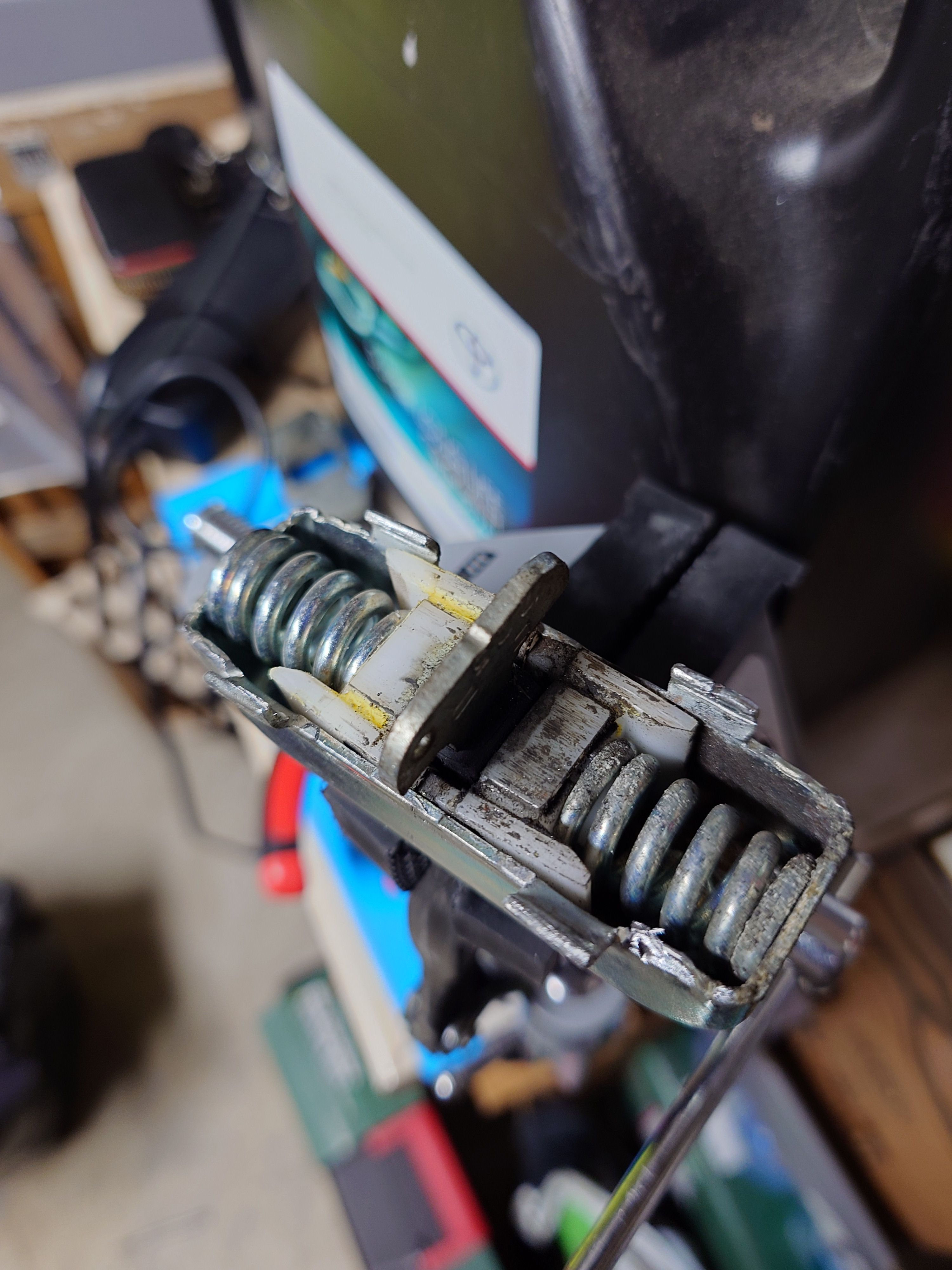

Наскоро ремонтирах успешно ограничител на предна лява врата на Corolla E12:
Парт номер - 68620-12100 - идентичен и за Corolla Verso от същото поколение.
Дизайнът е именно коментирания - с метални лагери/ролки - при тях се износва ролката - най-вече от праха и мръсотията.
Лежат в пластмасово ложе и се фиксират с проходни щифтове.
За ремонтен детайл използвах 2 втулки със следните размери:
  • ID = 6 mm
  • OD = 10 mm
  • L/h = 12 mm
Sleeve 12mm.png (5.34 KiB) Преглеждано 11329 пъти
Заводската височина е 12.6 mm, но при наличие на готов размер 12 и 15 mm - нито ми се струговаше, нито ми се режеше.
Не съм сменял пружини, нито съм променял натяг с подлагане на шайби и т.н.
Напълних вътрешния диаметър на втулките с грес - върнах оригиналните щифтове и "предадох обекта".
Нагледно:
Door Check.jpeg (1.01 MiB) Преглеждано 11334 пъти

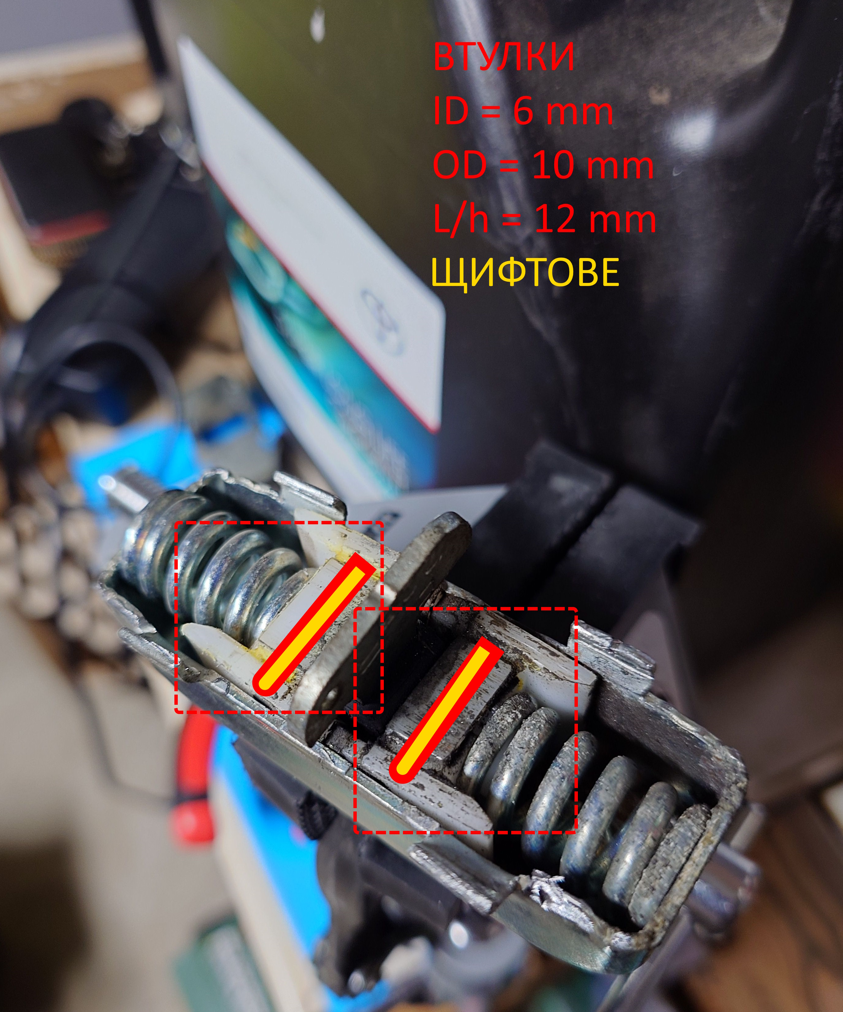

Не мога да се ориентирам за тези ограничители, нито от клипа, нито от снимките, къде точно са тези ролки, пробити ли са?

Втулките се намират в пластмасовите държачи:
