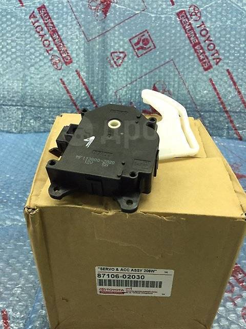

Би трябвало да се намира над краката на шофьора. Огледай как се свалят пластмасовите капаци.
Ето схема http://japan-parts.eu/toyota/eu/2007/co ... ler-unit/3 въпросното моторче е 87106H за смесване на топло/студено (по-вероятен заподозрян) или моторчето за посоката на въздха 87106J. От дясната страна зад жабката има още едно моторче за рециркулация в купето/външен въздух 87106N
В зависимост от кой месец на 2007 ти е произведено версото моторчето изглежда така:
преди Май 2007
след Май 2007
преди Май 2007
след Май 2007
