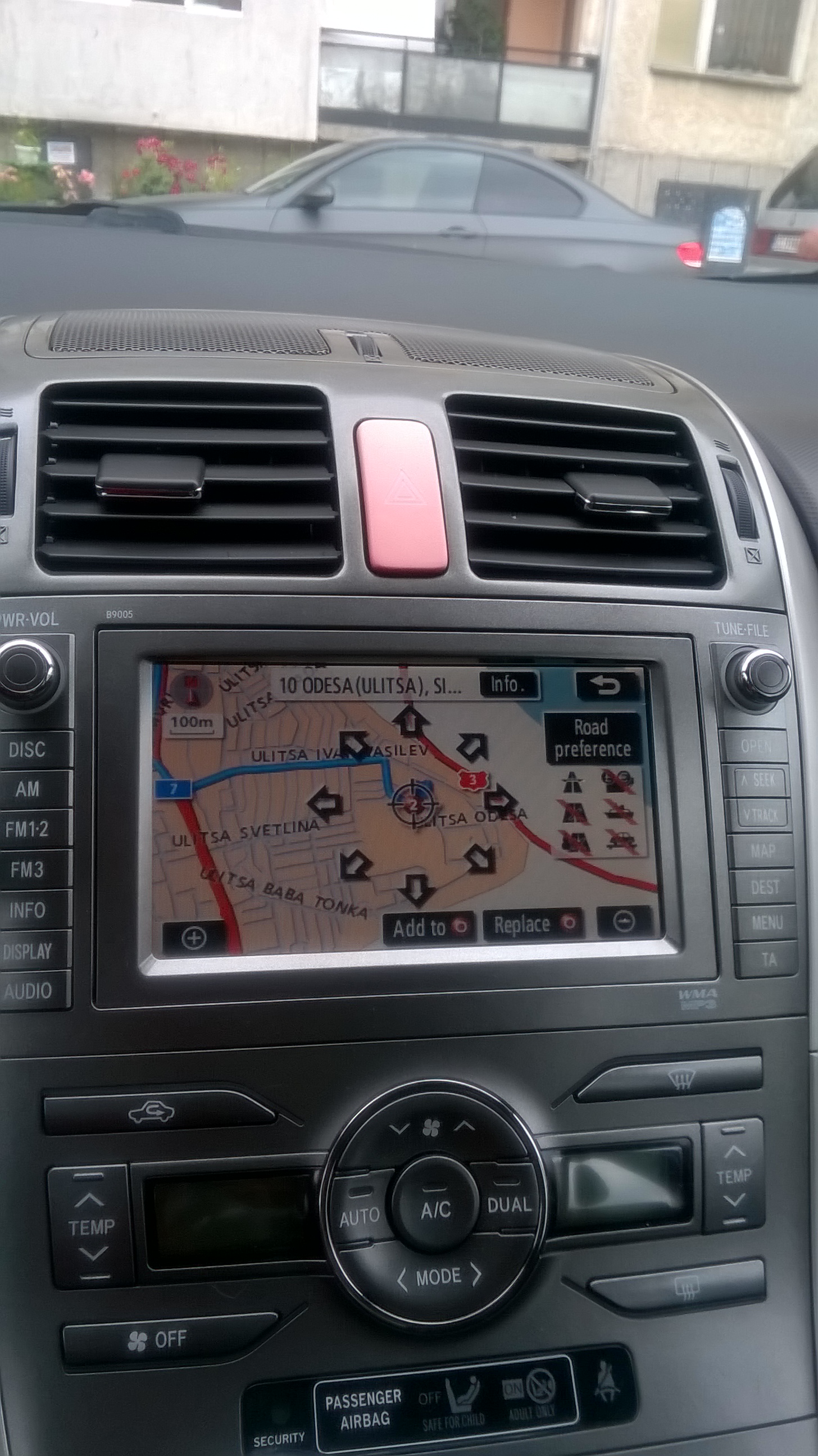

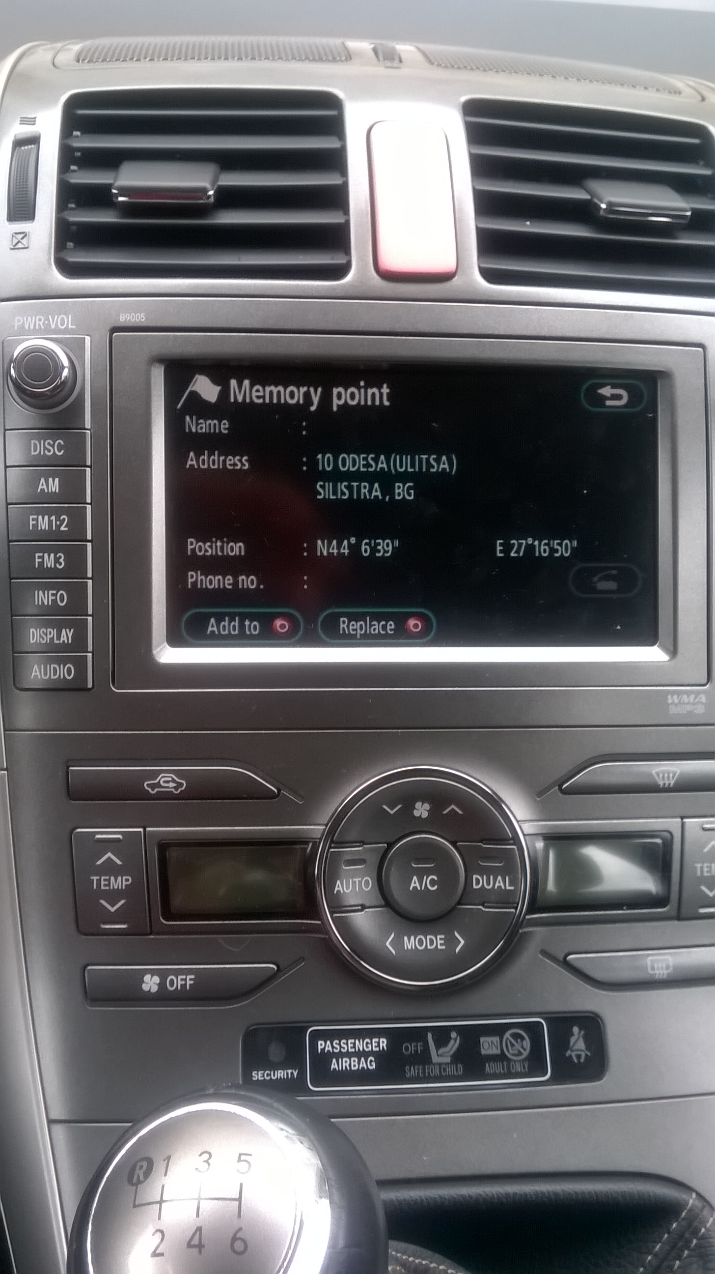

това са снимките на навигацията и въпросните пъпки
трябва ли да излиза надпис на екрана GPS
къде показва броя на спътниците

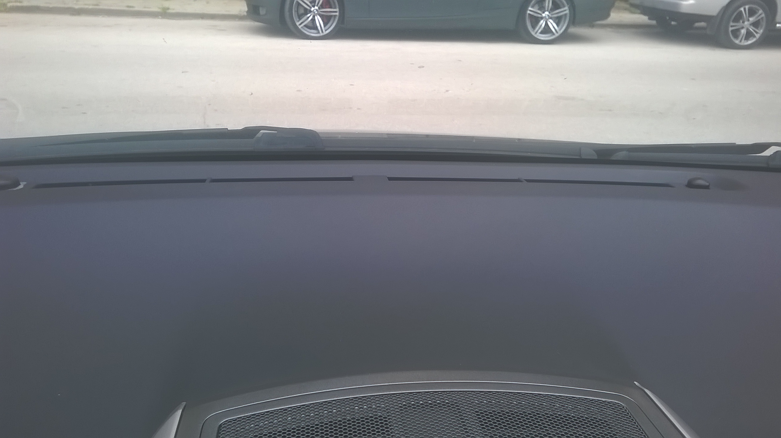

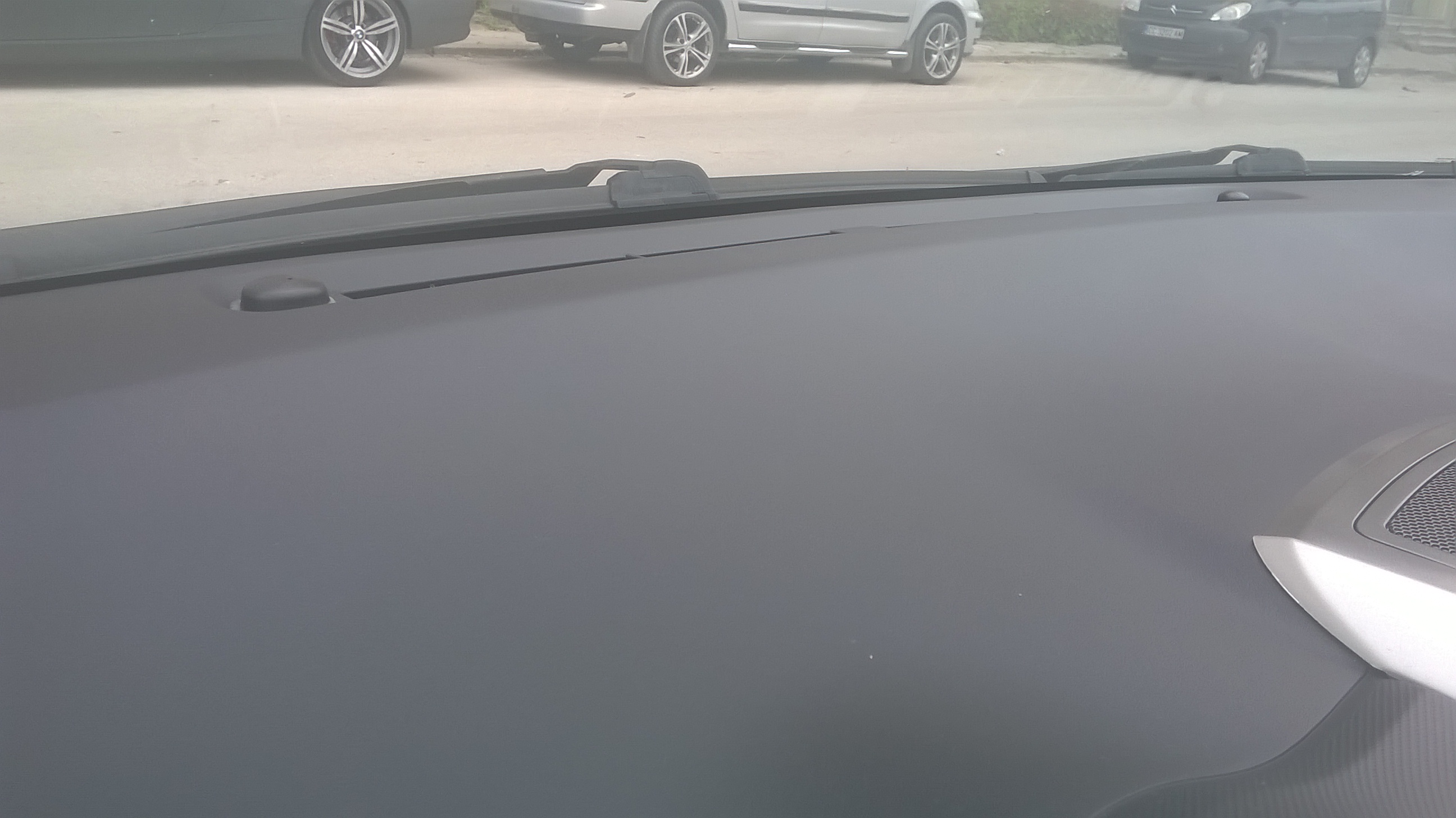

това са пъпките или датчиците

Мнение от nakoadr » 31 Май 2019 13:14
Едното може би е датчик за осветеност които се ползва от климатроника , за другото не мога да кажа , може и да е антената на gps .

Мнение от slowtraveler » 31 Май 2019 14:18
nakoadr написа: ↑31 Май 2019 13:14 Едното може би е датчик за осветеност които се ползва от климатроника , за другото не мога да кажа , може и да е антената на gps .
Едното би трябвало да е за автоматичните фарове, а второто - за слънчевото греене за климатроника...
