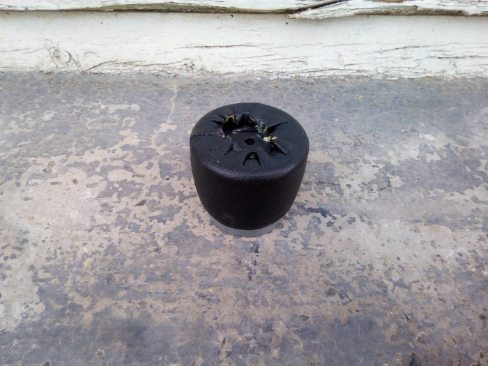

Една бърза тема за това как рециклирах топката за скоростния лост на Авенсис Т25. happy.gif

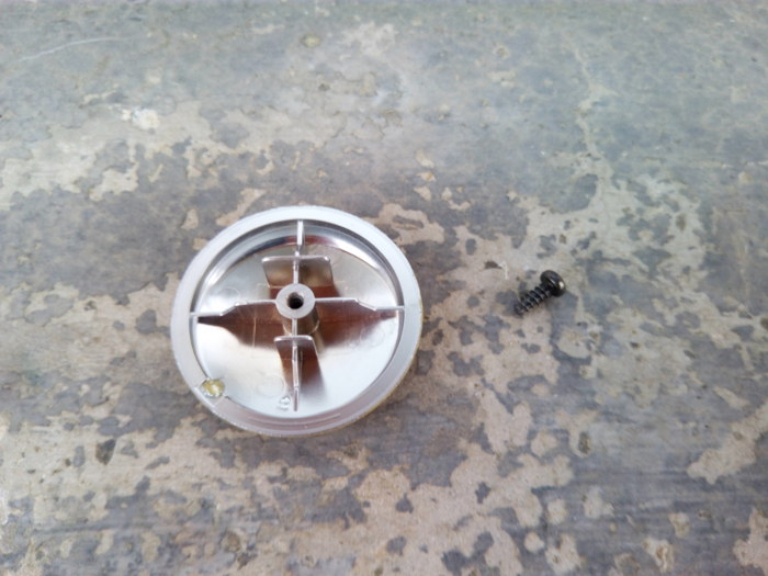

1. Отвъртаме топката на ръка и сваляме капачето чрез отвъртане на винтчето отвътре.
2. Даваме топката на тапицер да и смени кожата. На мен ми взеха 10 лв.

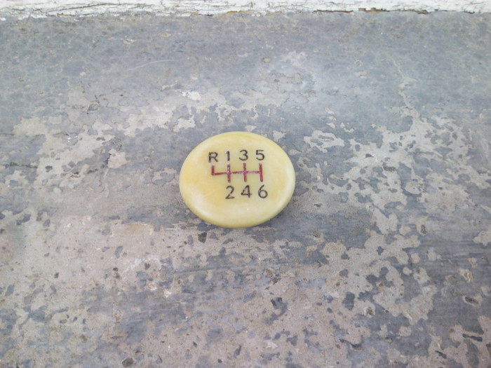

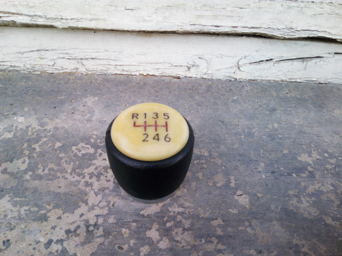

3. С лакочистител премахваме старата оръфана боя. Измиваме със сапун. Повърхността ще заприлича на слонова кост. cool.gif По желание може да оцветите гравираните повърхности. А съм ползвал черен и червен химикал.
4. Сглобяваме обратно топката. Внимание: на капачката има два жлеба, тесен и широк, които трябва да паснат в отворите си върху топката. Иначе няма да прилегне както трябва. Готово, имаме топка "като нова", която никога повече няма да се изтрие. punk.gif Разбира се, ако искате, можете да си боядисате капачето със спрей по ваше усмотрение. angel.gif

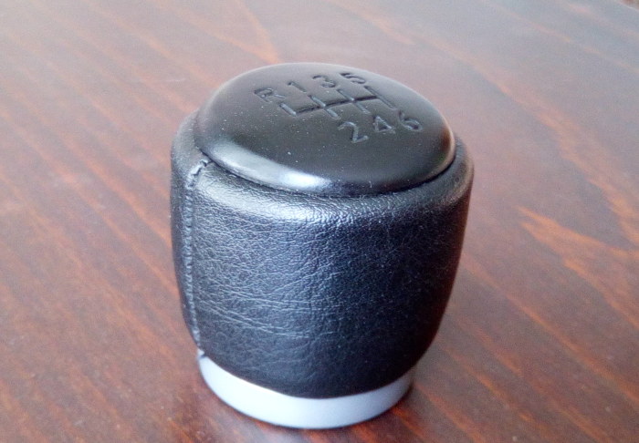

Ето го окончателния вариант. Леко шкурене, за да хване по-добре боята и малко черен мат в 2 слоя.
Доволен съм, че за 10 лв имам практически нова, КРАСИВА топка за скоростния лост. cool.gif
