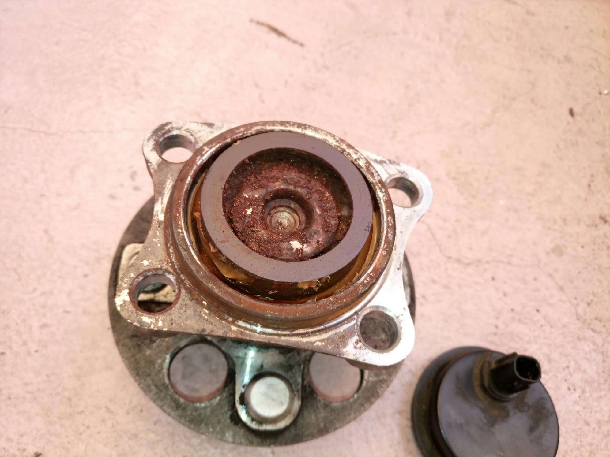

Преди 2 години трябваше да си сменя лагер на тойотата ярис 2007.
Можех да си купя главина GSP za 120 лв. но трябваше да чакам доставка
и си купих главина STARLINE за 160лв. имаха я налична

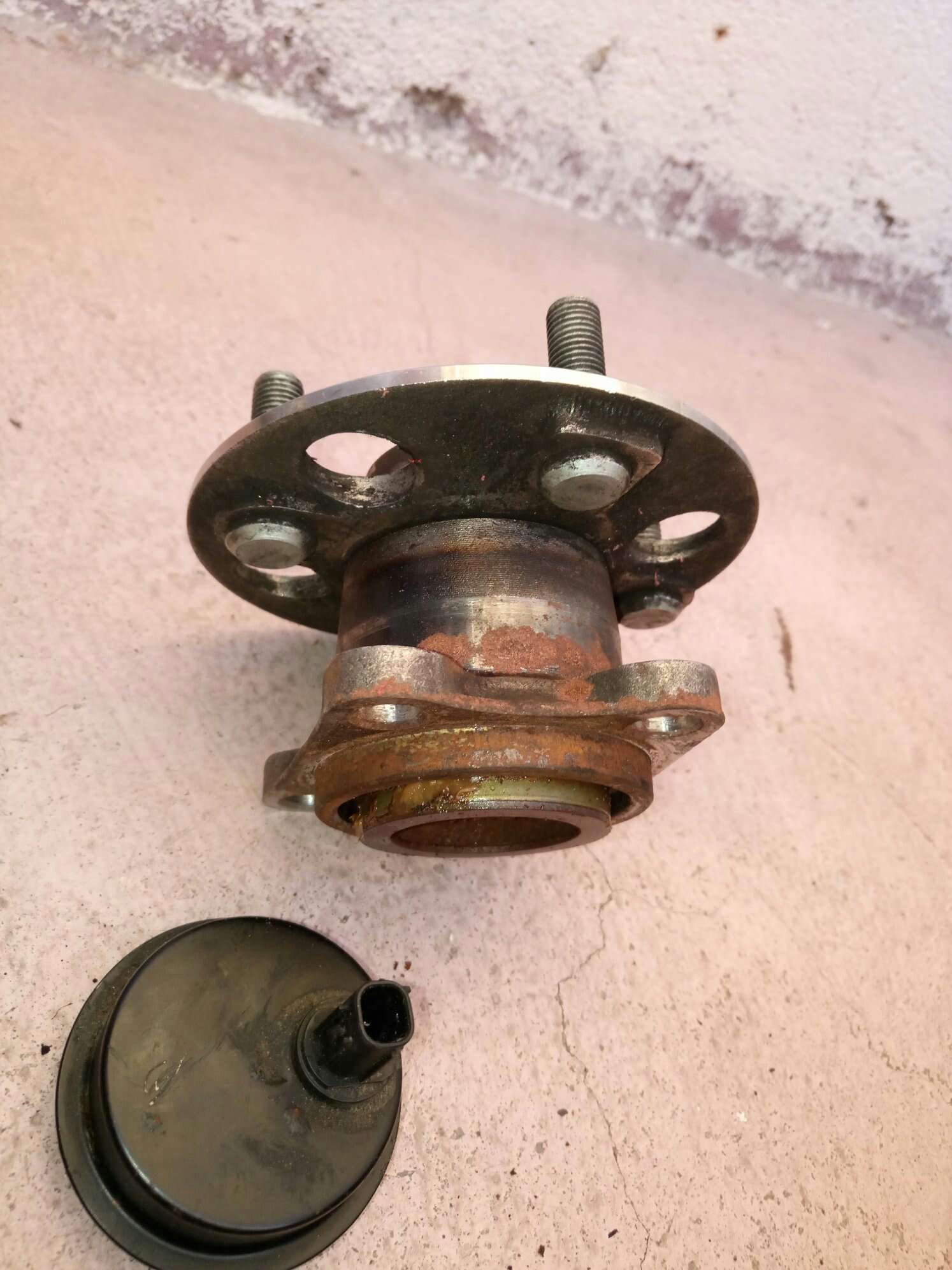

Сега ми се развали въпросната главина и я отворих
Пълна беше с вода не е уплътнена хубаво.
Чудех се дали да не поръчам от Германия за 30 евро безмаркова китайска главина,
но реших и поръчах GSP от chastite.com за 104 лв. ... ще видим колко ще изкара.
Ето снимки на STARLINE ...
според мен са я купили за 10 долара от Китай и са ми я продали 160 лв ermm.gif

Другия път си купуваш оригинални части от обявата във форума и не се занимаваш с глупости. Като си сметнеш цапането 2 пъти и сметката излиза крива.

На втората снимка се вижда че не е била монтирана/ стегната правилно главината.Може и да не е било почистено .За качеството не коментирам.Съдя по ръждата от снимките ,докъде обхваща и е проникнала водата.
