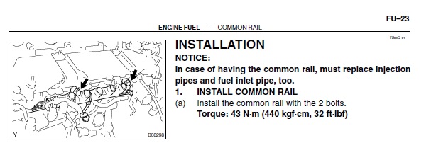

Колега, в ръководството за ремонт на 1CD-FTV пише, че тръбичките се сменят след всеки демонтаж. Това, че не се прави от автомонтьорите не значи, че ще карат вечно.

Затова ремонтите трябва да се правят качествено, а не едно и също нещо по 5 пъти. Нормално е една тръбичка, за която в ръководството за ремонт пише, че се сменя при всеки демонтаж, да протече след 5 стягания. Възможно е още първият път да е пренатегната и затова вече да не спира да тече. Когато майсторите ви кажат, че е хубаво дюзите да се сменят винаги комплект и по възможност с чисто нови, не си мислете, че искат да ви метнат.
