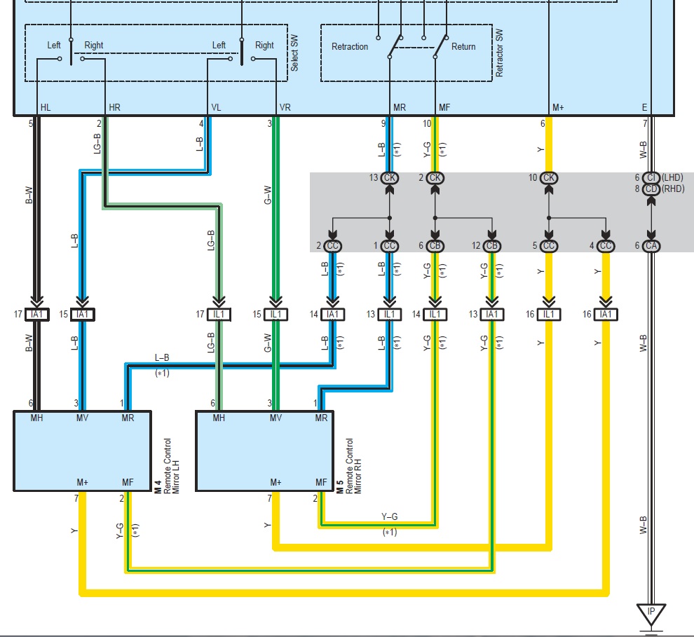

Колеги,
Знаете ли с колко кабела е буксата на страничното, дясно огледало на Авенсис 2004 г. 1.8. 129 к.с. с рама SB1ER56L80E070041? Мисля, че частта е номер 87901-05100.

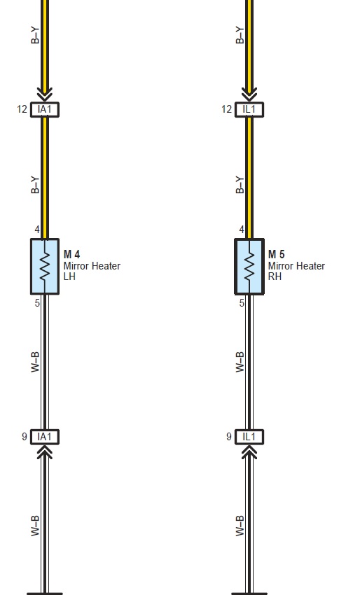

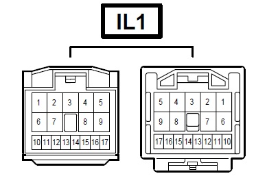

Доколкото виждам щекерът е 17 пинов, от които се използват 7. За дясното огледало е IL1.
