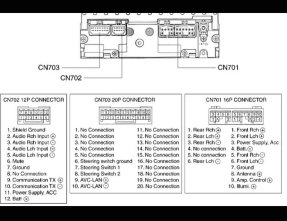

Здравейте колеги! Имам следния проблем :
Оригиналното аудио в колата ,нещо ми създава проблем и реших да взема един MP3 ресийвър -външен.Сега ми трябва помощ относно свързването му ,човека от който го купих ми каза ,че трябва да го свържа във входа за касетата на оригиналното радио на колата .Та някой може ли да ми каже от тази схема ,кой е изхода за касетата ?Изображение

Виж тук оградената букса
CN702
