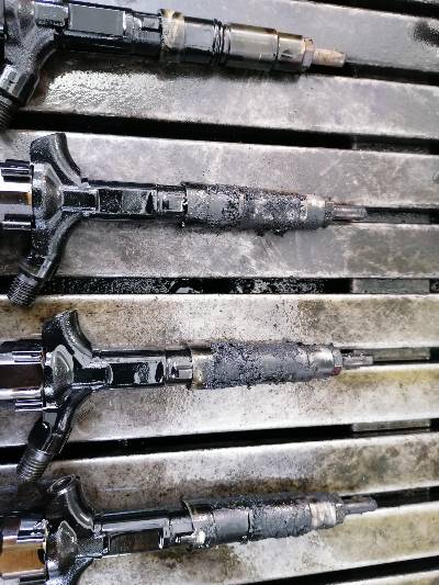

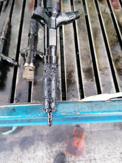

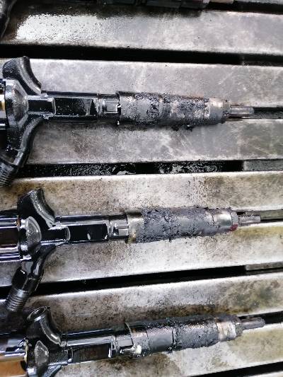

понеже в този форум, от доста време насам прави впечатление, че никой не си довършва темите с проблеми, не дава обяснение за крайното ефективно решение на проблема си , ще опитам да не съм такъв егоист.
И така - "проблем студено палене". Ето как палеше колата преди .........години, в най-студената пловдивска зима, която аз си спомням.
С панадето на температурите през тазгодишния зимен сезон нямаше и помен от този сравнително бърз старт от клипа, при който ме беше страх да държа много стартера и вероятно щеше да запали и от първия път.
Няма палене при температури под 3, 4 градуса. Въртене пет , шест пъти на стартер и чак тогава запалване с облак сиво бял дим. След това никакви проблеми с паленето или дима до следващото голямо изстиване за над 5, 6 часа на студено.
След смяна на акумулатор, от където започваме всички, добавки, смяна на бензиностанции и др. Се стигна до това:

Когато от сервиза ми се обадиха да ми кажат , че освен дихтунги и уплътнения някакви, трябва да сменят и гайките около разпръсквачите, майстора каза, че дюзите и леглата им са като - "ДОНБАС", въглищна мина.
Плюс това три заминали подгревни свещи. Естествено смяна и на четирите.
И така - дихтунги, гайки, уплътнения, о-пръстени, 4-ри подтревни свещи, гарнитура на капака, някакви дребни гарнитури и труд - 566 лева с 1 година гаранция от сервиза.
