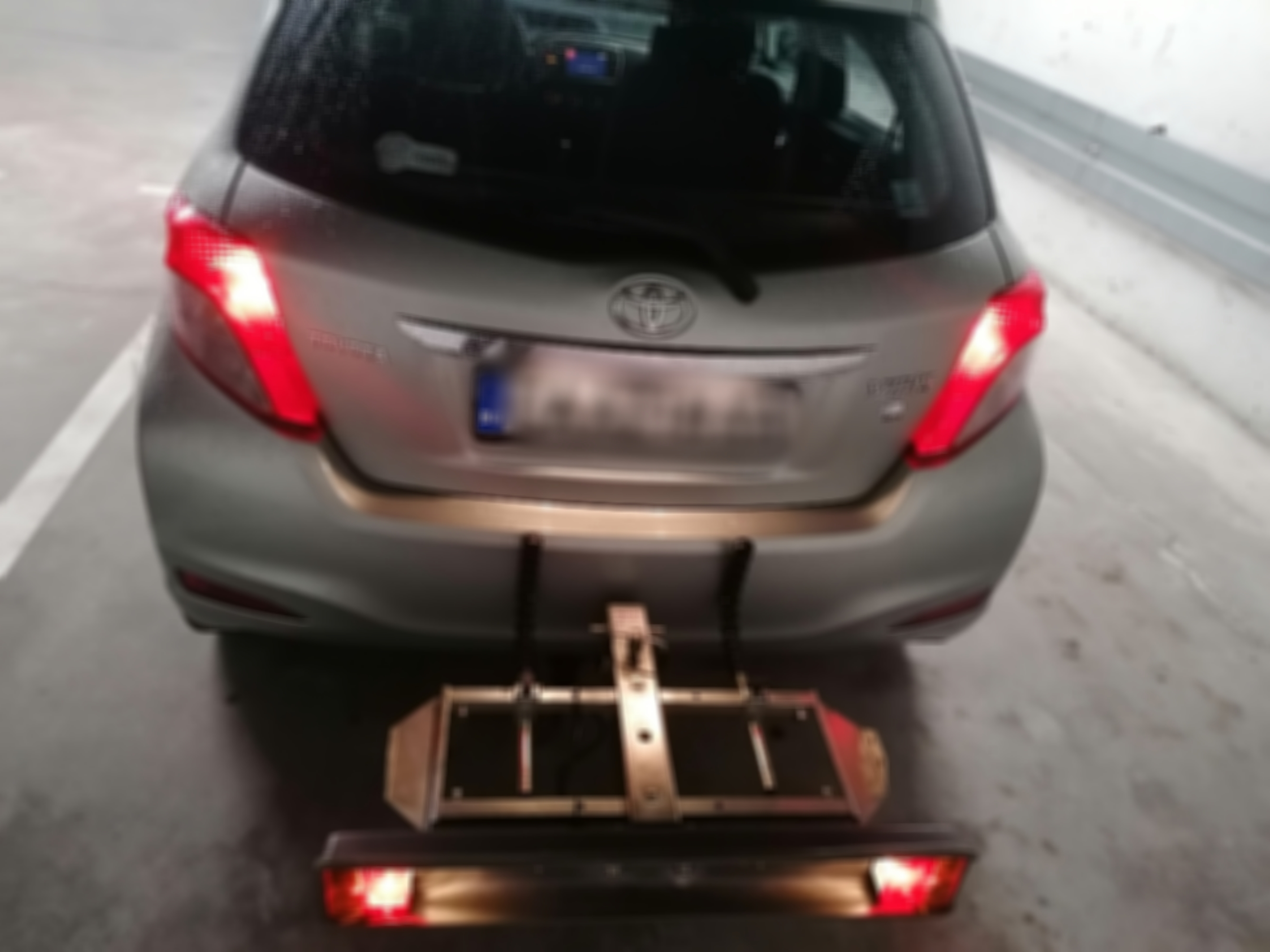

Мнение от scooby doo » 15 Мар 2021 17:10
Point Blur_Mar152021_160300.jpg (1.08 MiB) Преглеждано 5081 пъти
