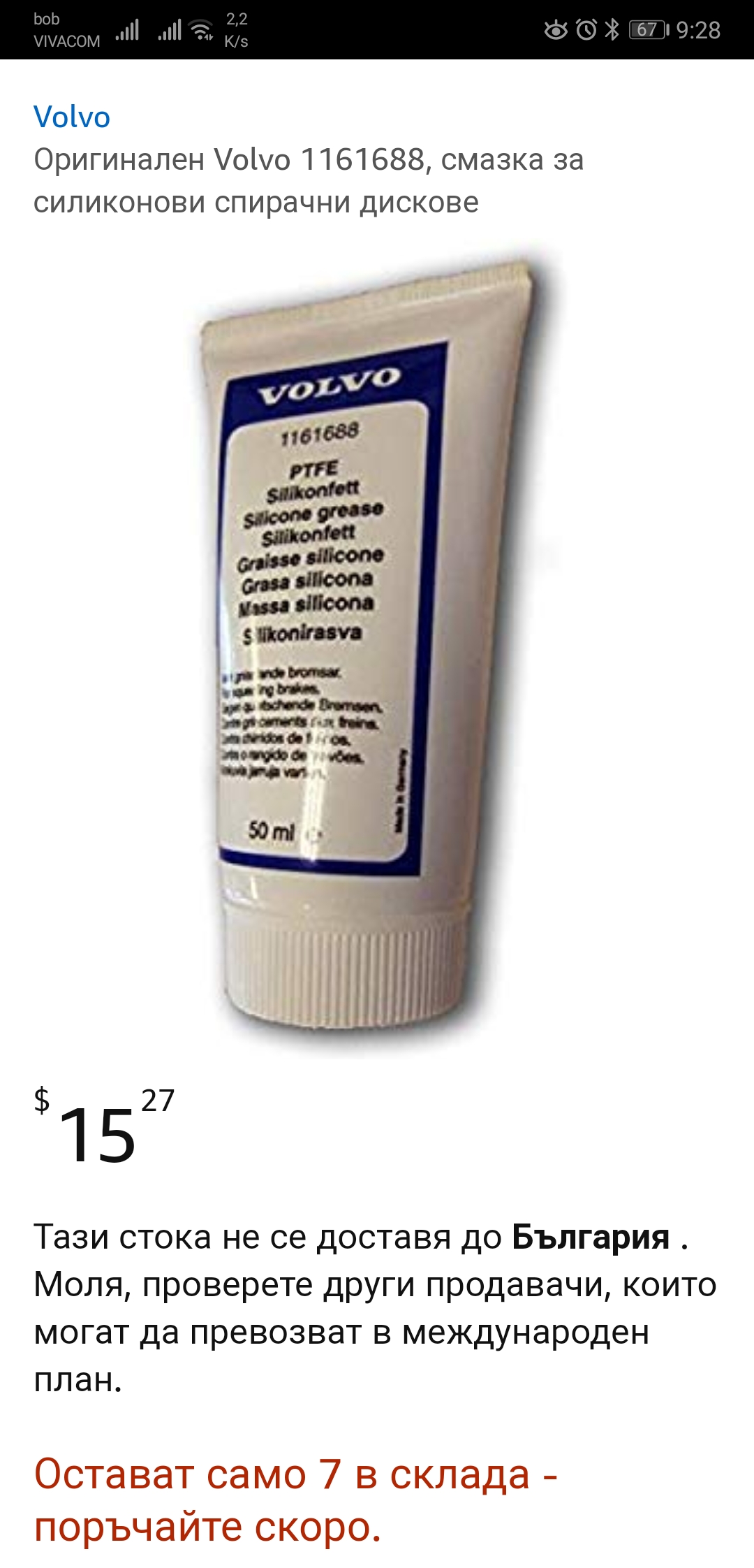

Ползвам такава:
Сега има и някаква руска, която е по-добра. Но не мога са се сетя как се казваше.

От колко време си с тази на Volvo?
Интересно ми е да чуя мнение за паста, с която е карано поне 2 години. За 2 години не са ми блокирали водачите, обаче се движат по-трудно от горните и гумичките са се раздули от ATE Plastilube... не знаех, че имат 100 вида пасти

Над 5 години, като при смяна на накладки се подновява. Гумички не съм сменял още. Само двете предни буталца и от тогава започнах със смазката. Може и да са минали 7-8 години от тогава.

Аз щях да ползвам тази от Волво, но се отказах да използвам силиконова спирачна течност поради разни причини. Та силиконовата паста Волво е съвместима с нея - ДОТ5.0. А за ДОТ4 или ДОТ5.1 ви трябва примерно тази на АТЕ - монтажната за водачите и буталото на спирачния апарат (ATE Bremszylinder - Paste). В петък бях при една от водещите вериги за авточасти, но няма да я цитирам. Поисках горепосочената паста, а те ми носят другата - за накладките отзад (ATЕ plastilube). Юнаците даже не знаеха, че има разлика. Така че, момчета, внимавайте! Днешно време човек трябва да си отваря очите - при толкова голямо разнообразие на продукти и толкова техническа неграмотност у някои хора, да не си прецакате гумените детайли по спирачната система, пък недай боже, някой да се хлъзне без спирачки...

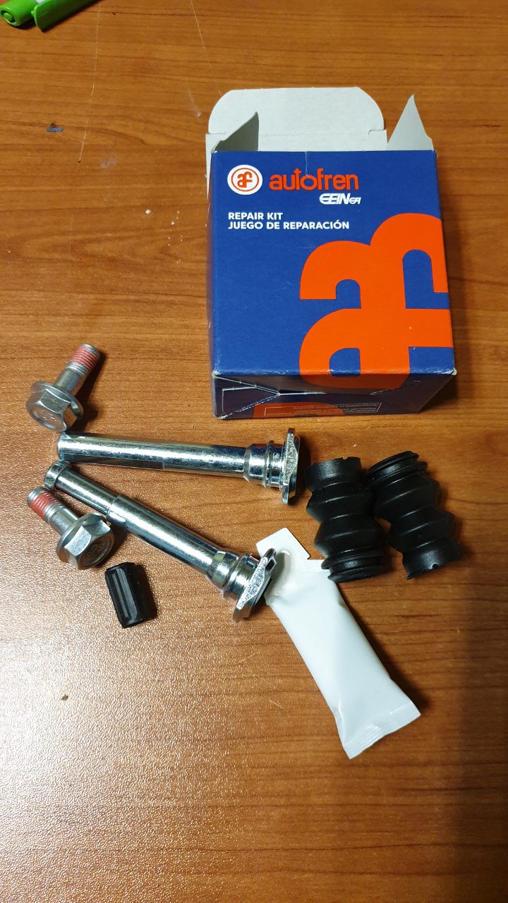

Колкото повече търся каква смазка да сложа на водачите, толкова повече се обърквам... Започвам да се съмнявам дали ATE Bremszylinder paste (силиконовата) е подходяща за водачите и дали няма да се надуят пак гумените пръстени... Макар че си я купих
Взех си 4 броя ремонтен комплект (за съжаление има И водачи И болтове, които не ми трябват) във всяка кутия има по едно пакетче, за смазване на водачите, не пише какво има вътре, дано е подходяща...
- IMG-f937ef74f7a6bf25c8b9006f4f0d528c-V.jpg (206.85 KiB) Преглеждано 27315 пъти
- Мнения: 7732
- Благодарил/а: 534 пъти
Раздути гумени "пръстени" на спирачни водачи - каква смазка?
С един такъв 'кетчуп' ще може да смажеш водачите на двете спирачки
Пробвано....
Приятел ми изпрати подобни, но брандирани БРЕМБО - доколкото се сещам бе един полупрозрачен синкав гел...
А болтовете - едва ли са излишни, щото на доста автомобили пише че са за еднократна употреба...

ATE Bremszylinder paste не би трябвало да е силиконова, а литиева. Проучвах въпроса в английски и немски клубове. Силиконовата паста (примерно цитираната по-горе Волво) се използва, когато спирачната течност е силиконова (ДОТ5.0). Малко или много имат контакт около буталцето и уплътнението и по принцип не са съвместими. Вероятно има изключения някои еластомери да не са толкова чувствителни, но страх лозе пази. В Европа обикновено се кара с ДОТ4 или ДОТ5.1, които са на гликолна основа, а не на силиконова, която постепенно навлиза и тук, но е по-скъпа и засега трудно пробива на пазара. При янките там пазарът я приема по-добре. Първоначално е военна разработка, но постепенно навлиза и в цивилния сектор. Доколкото разбрах при моторите на Харли Дейвидсън вече е задължителна, а и при много автомобили започва да се използва от ентусиасти...
