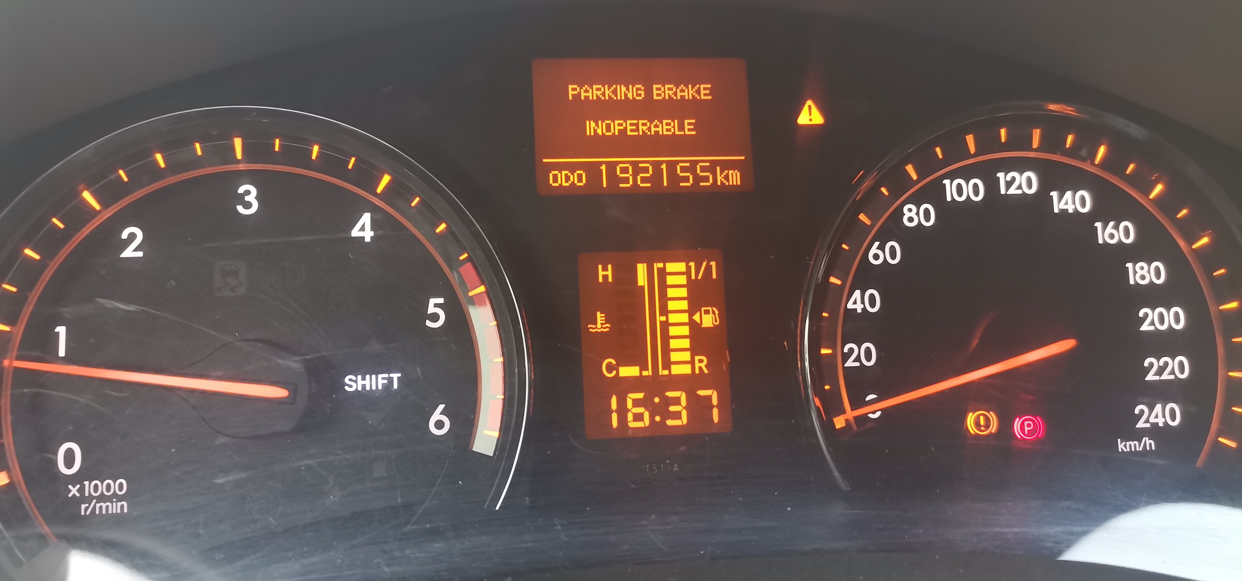

Toyota Avensis - parking brake inoperable
Здравейте!
От скоро и аз имам същия проблем.
Изписва на таблото "PARKING BRAKE INOPERABLE".
Проблема се появи два дена след автомивка, ако това има някакво значение.
При движение по магистрала "Марица" светнаха първо двете оранжеви удивителни лампи, а пет минути след това със звуков сигнал и червения знак за действие на ръчната спирачка, като постоянно мига.
Колата по никакъв начин не промени поведението си по пътя. След три дни каране в това си състояние започна при изгасване на двигателя да се активира сама ръчната спирачка. При потегляне се освобождаваше и така я карах още един ден до момента, че сега вече не иска и да се освободи. Не знам от какво да е?
Четох, че можело да е и от ДРФ, ЕГР или просто да е влага в модула на ръчната, които е под купето.
Закачих диагностика но не се свързва с модула, няма връзка с него.
Най вероятно да е влага но сега седи закотвена.
Откачах клемата на акумулатора и пак същия проблем.
Някой знае ли тези два модула под купето достъпни ли са, подлежат ли на ремонт или направо се подменят с други?
Идеята е ако мога да ги отворя и подсуша ако може това да се направи.
Ако някой е имал подобен проблем и го е решил ще се радвам да сподели.

ГЕОРГИ 83
