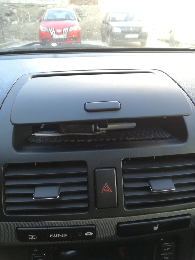

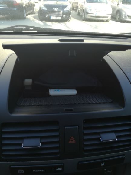

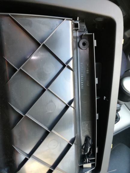

Здравейте, днес реших да ревизирам проблема с НЕотварянето на собствен ход на горната жабка поместена в таблото.За да се отвори трябваше да я надигна с нещо. mellow.gif капака.
Потърсих снимков материал за сламка, но не намерих реших да споделя за такива като мен които дълго се чудят преди да се захванат на работа.
При мен се оказа счупен ляв край на капака където лагарува (страната с зъбното колело).
тук стои по средата
тук стои по средата

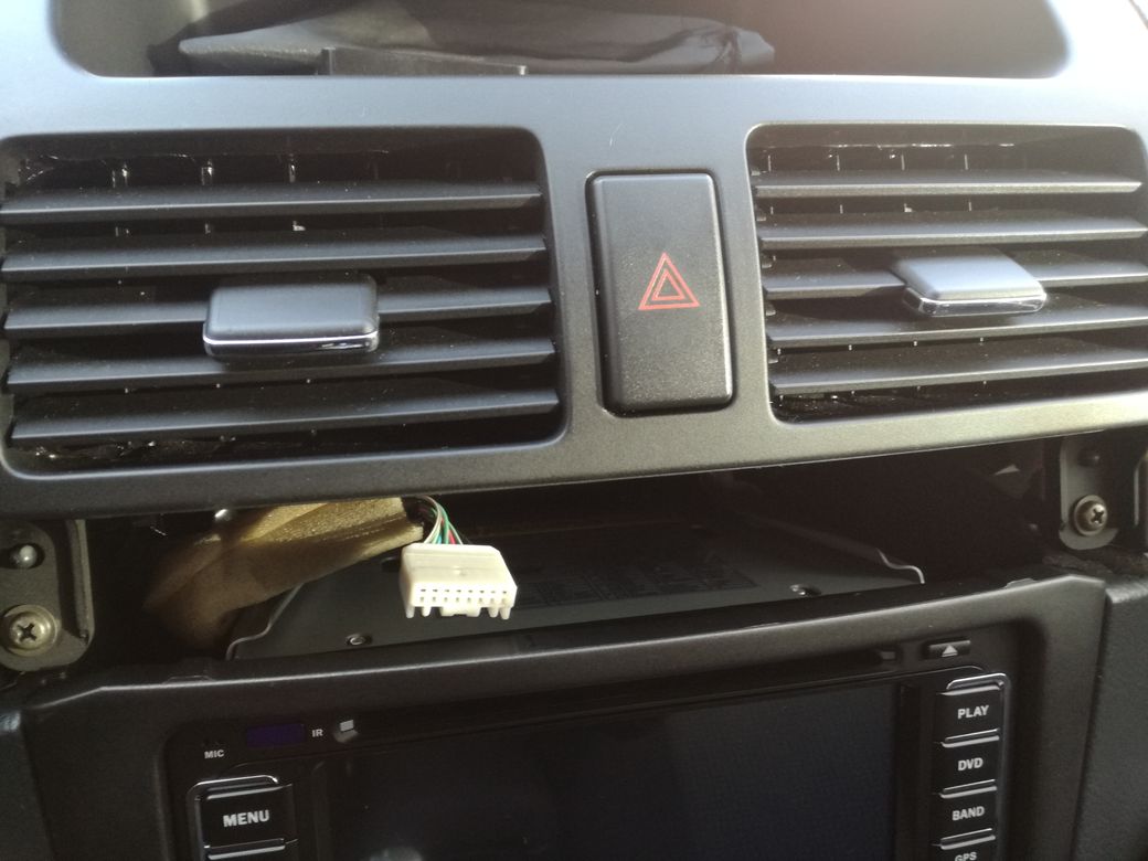

Разглабянето на лайсната не би затруднило никого и отвиването на двата винта закрепящи конзолата.
Това е резултата при мен.
левия край за който споменах
десния край механизмите са захванати посредством метални втулки които се набиват/избиват за да отворят закопчаващите зъби

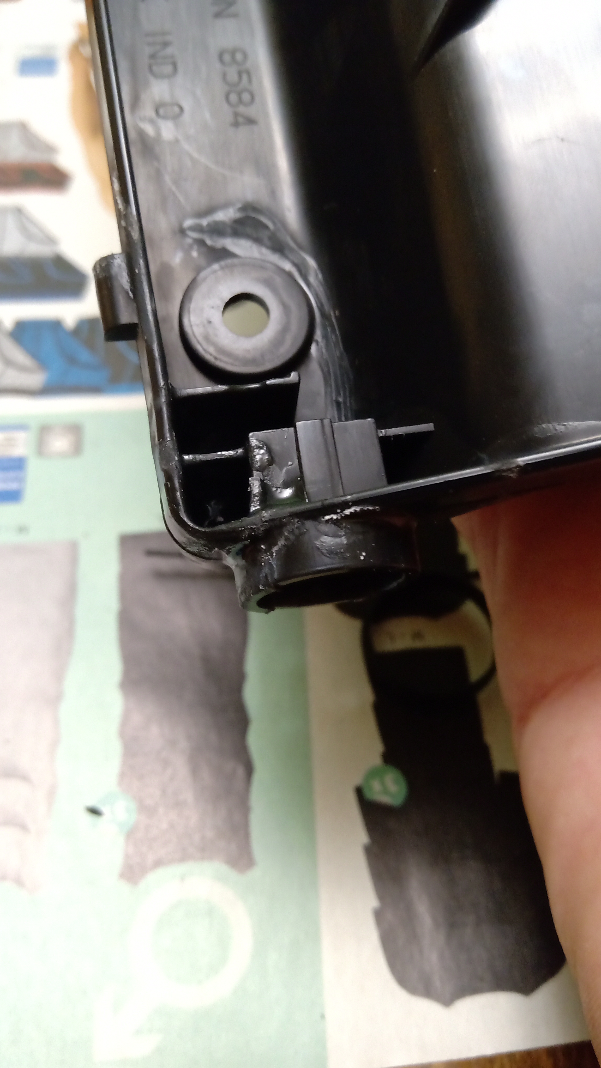

Въпросните механизми
Тук се вижда закрепването и счупените парчета от левия край
забравих да спомена, че развих долната част на капака която беше захваната с два вината. За възстановяване на счупените парченца използвах Poxipol прозрачен след това запълних кухините в счупения участък и монтирах горната част на капака сглобих всичко по обратния ред. Надявам се да изкара дълго време. :D

Жабката се сваля много лесно. Първо се издърпва дългата лайсна с поставката за чаша като започнеш от дясната страна (от към пасажерската врата). Може да стане без употребата на инструменти, а разкачането на куплунга е по желание. След това в долната част на жабката има 2 винта, май бяха торкс 10. След като ги развиеш можеш да издърпаш жабката към теб в хоризонтално положение.
На 2:28 се вижда свалянето на лайсната.

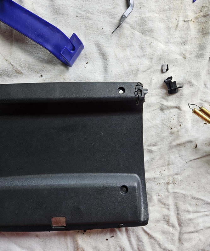

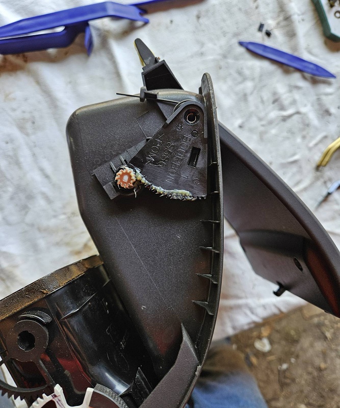

Bonew
Регистриран на: 14 Юли 2026 15:40
Местоположение: Хасково
Автомобил: Toyota Avensis T25, 2007,2.4
Avensis T25 жабка табло- фото отчет

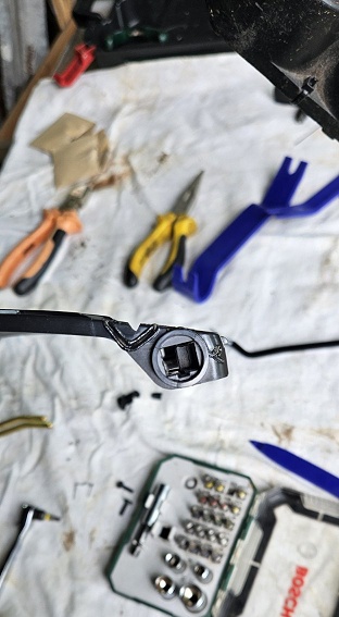

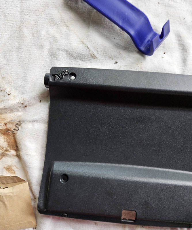

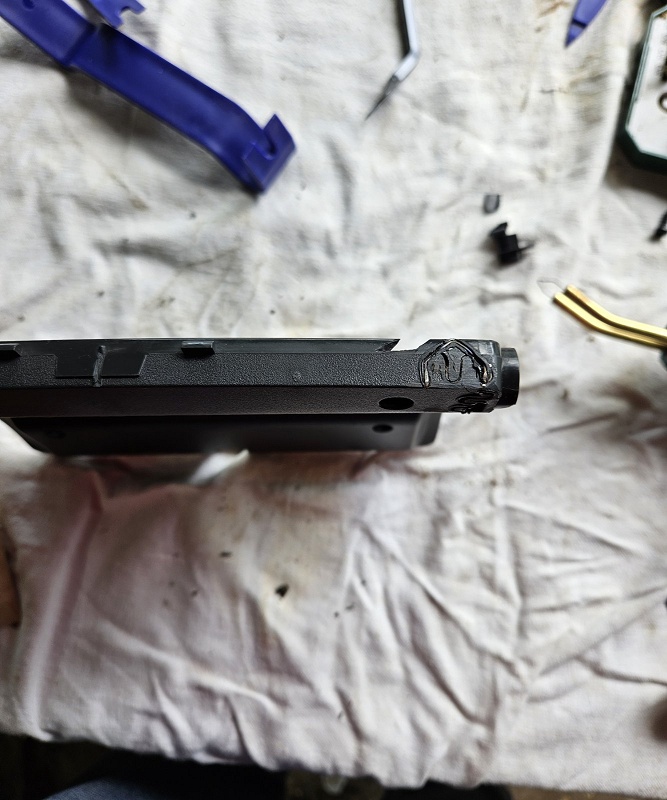

Мнение от Bonew » 14 Юли 2026 16:09

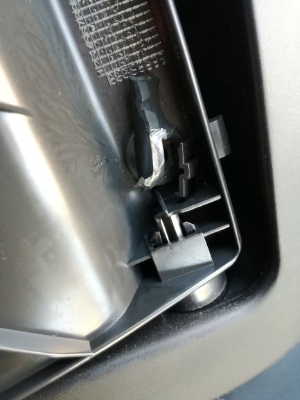

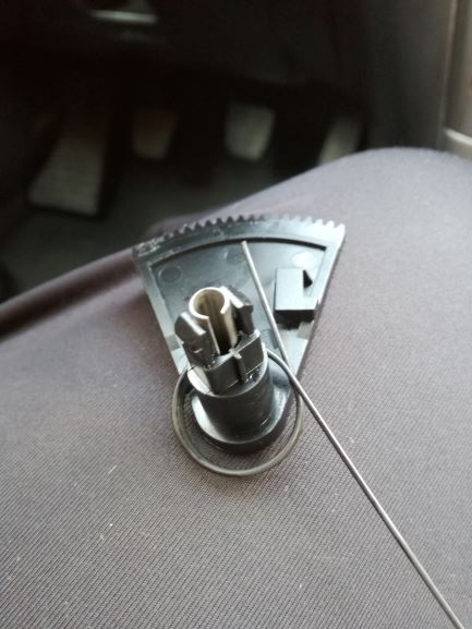

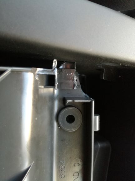

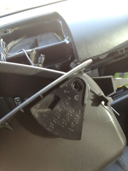

Здравейте колеги, в Събота и аз си ремонтирах жабката, но с пистолет с телчета за пластмаса. Качвам снимки, може да помогнат на някой.
