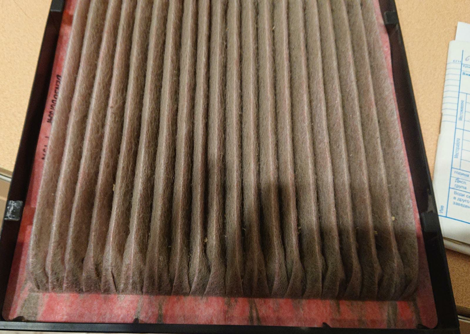

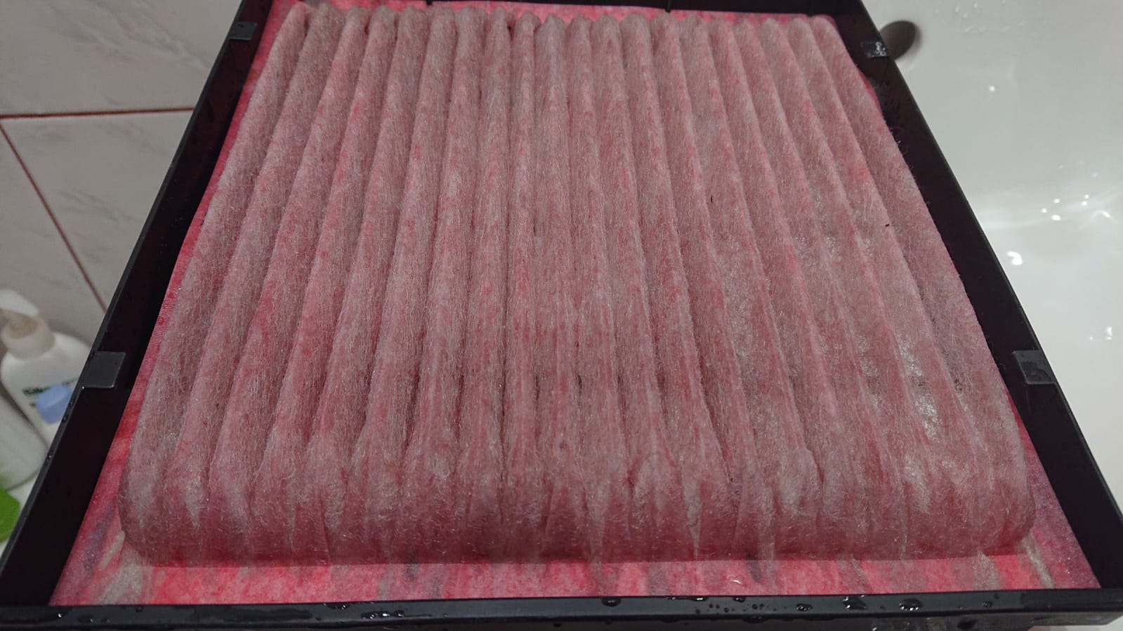

Мнение от Kiki » 29 Мар 2019 19:17
За да не го дишаме и в колата, го сменяйте редовно.

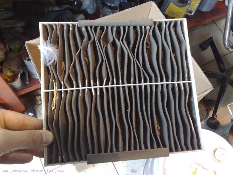

А за филтър купе - МНОГО ВНИМАВАЙТЕ при монтажа на филтъра... Всяка деформация и неплътно лягане на филтъра ще ви замърси системата след филтъра....
На времето филтъра на Калоса изглеждаше така (обслужван само в официалният сервиз) tooth.gif
Зад него бе станало мазало :)

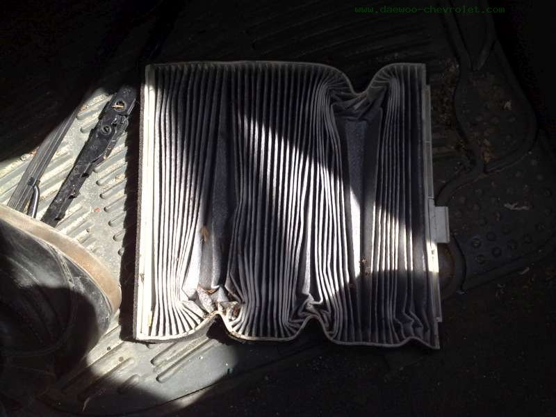

А това май бе на Маздата...

Кажи на колко време е този филтър. Би трябвало на 6 до 7 месеца да става вече такъв, а в някои градове може би и по-бързо.
Филтър купе
Мнение от Kiki » 18 Юни 2019 11:46
Моя го сменям два пъти в годината. Това означава на около 15 000 - 20 000 км.
Особено лятото става много черен и пълен с мухи, комари и оси.
Откъде ги намирам, не знам. Може би, защото пътувам често и извън града?!
А и в София е много прашно.

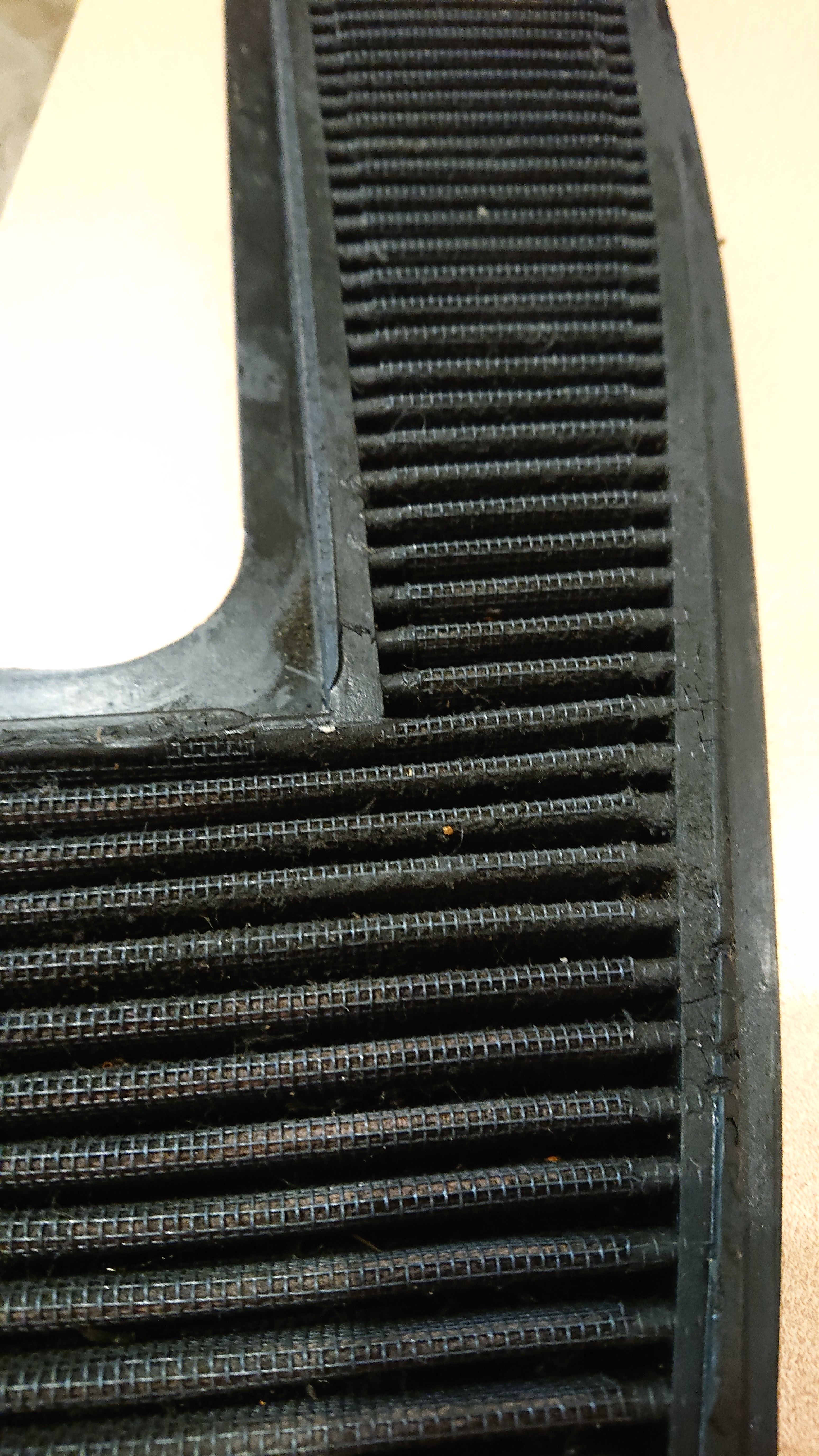

Ето и аз ще се включа.
Филтър - двигател:
Мръсен
Мръсен
K&N 1.jpg (1.99 MiB) Преглеждано 10058 пъти

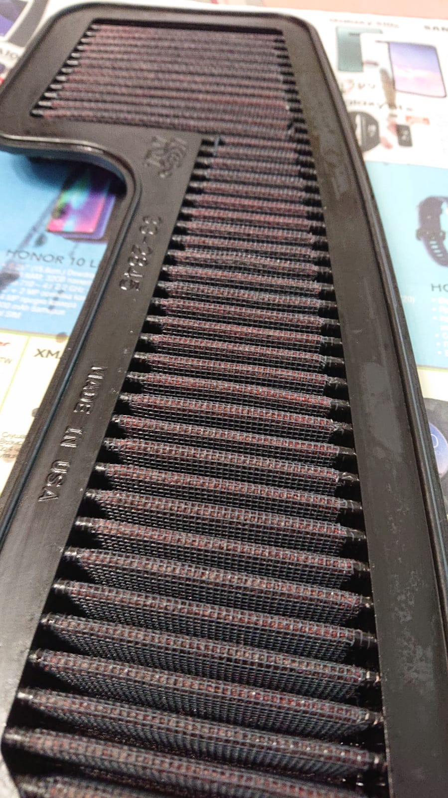

Почистен
Почистен
K&N 2.jpg (244.5 KiB) Преглеждано 10058 пъти

Това с почистването на еднократните филтри не го разбирам....
В края на краищата филтърът е многослоен - отгоре задържа едрите частици, а навътре - по-фините....
Съответно чистенето може да понамали едрите частици, обаче фините, които са наблъскани в дълбочина, няма да може да почистиш. Съответно дебита е отишъл на кино...

И двата филтъра са обслужваеми...
Климатичната система работи перфектно.
