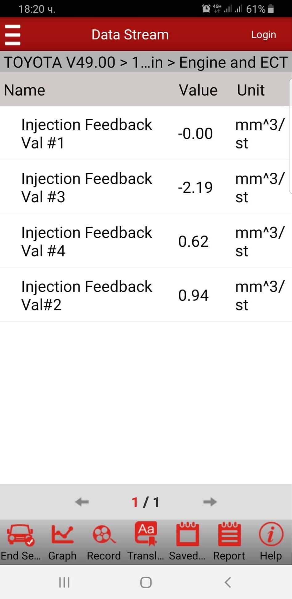

Колеги според вас коя дюза е повредена ? Някой може ли да даде съвет
Kardashliev
Регистриран на: 07 Ное 2019 14:35
Автомобил: Версо
Рециклирани дюзи
Мнение от Kardashliev » 07 Ное 2019 14:44
Втората не е в параметри но малко.Пробвай с добавка в нафтата.Каква е програмата ти за диагностика в телефона?
Nidecker
Мнения: 7
Регистриран на: 13 Апр 2019 23:58
Местоположение: Plovdiv
Автомобил: Семеен
Рециклирани дюзи
Мнение от Nidecker » 07 Ное 2019 17:09
Ами прохрама се води някакъв “лънч” не е моя а на приятел. А защо 3та дюза е с високи стойности, не е ли тя проблемната?
