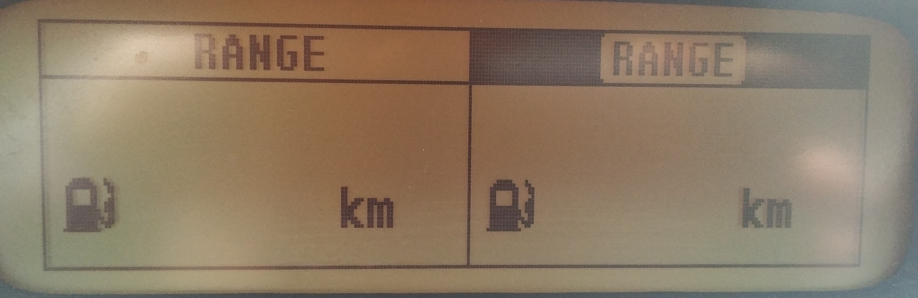

Здравейте от скоро съм собственик на тойота авенсис 04 набор но имам следния проблем
На дисплея на борд компютъра нямам стойности подсветката бутоните работят но няма стойности и немога да изкарам менюто сякаш няма връзка с колата проверих буксите отзад и мисля че са наред имате ли идеи от какво може да е

Поставя се нулево съпротивление на ограденото място.
Цялата тема на руски: монитор на Авике дорестайл!

Колеги не помага направиха ми мост но пак се скрива информацията моля кажете какво да правя
