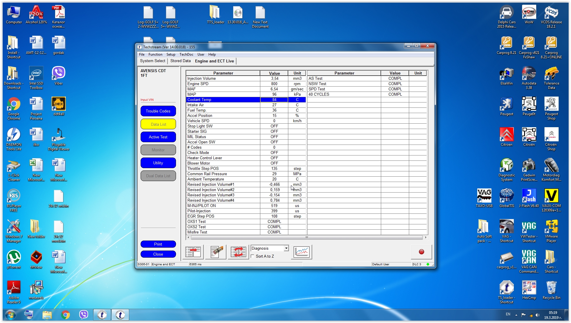

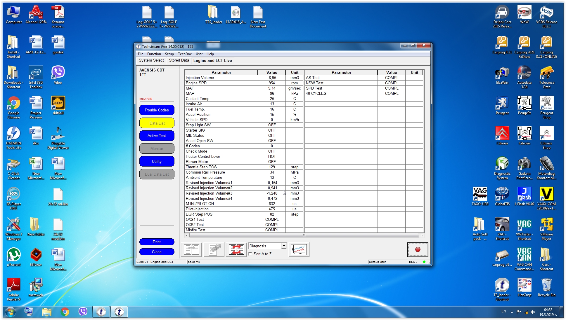

- Snoshti.JPG (1.11 MiB) Преглеждано 27010 пъти
- tazi sutrin studen.JPG (1.12 MiB) Преглеждано 27010 пъти
- tazi sutrin topla.JPG (1.12 MiB) Преглеждано 27010 пъти

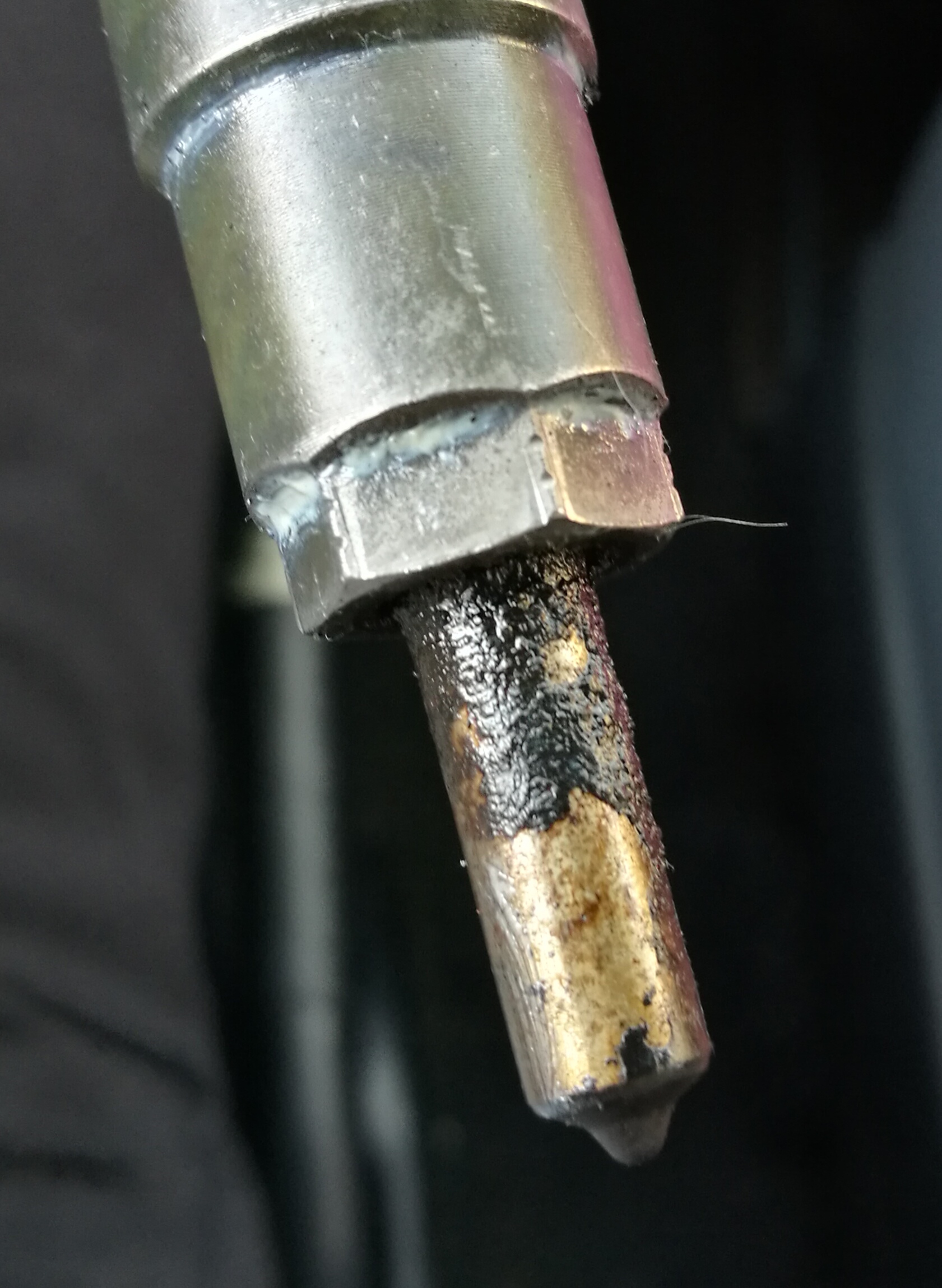

Рециклирана дюза на няма и 100 км.

Този разпръсквач изглежда(може и да греша)не е почистен от тактиловата грес.

Колега осветли ме, какво е тактилова грес?
Никъде няма информация каква е тая грес!

Макар и не често някой производители консервират такива елементи с подобна на восък смазка ,която върши добра работа но преди инсталиране елемента трябва да се промие и дюзата да се стендова .
Това имах предвид колега .

Относно проблема който имах . Всички симптоми водят към дюзи , драйвер или еку. Прецених ,че не вярвам на стендовете на дюзите и след дебат с техника решихме да ги тестваме на трето място. Първият тест и ремонт се оказа на стенд Бош. В Пловдив дюзите са минали отново на стенд Бош . И двата стенда дават прекрасно поведение . Е да ама не. Намерих проверен човек който разполага и със стенд Бош и с друг стенд. Не му помня марката . Без много обяснения споделихме за чукане на аванс и големи корекции . След теста се оказа 3та дюза тотален аут. 4та дюза почти тотален аут. Рециклирахме двете дюзи . Качихме дюзите. Неможах да ги прекодирам . Колата работи прекрасно . Няма чукане на аванс, вибрации и подобни ...... Брат ми чу колата и сподели че така е работила като я купи . Опита до тук показа ,че дюзи денсо с номер 23670-09030 не се тестват коректно на стенд Бош. Поне при мен се оказа така.
