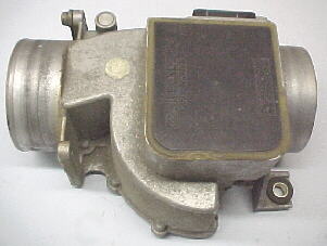

Мнение от jamie » 15 Юли 2007 20:46

Дебитомерът е една клапа в алуминиев корпус, която се намира между въздушния филтър и дроселовата клапа, казва се още AFM. Вчера гледах една Карина II с 4AFE и тя нямаше, не знам как е при Епсилоните. Това, което описва doc е TPS-а, наистина не е добре да се отваря, може само да му се напръска буксата с контактен спрей, а ако се маха трябва да се върне на същата позиция, че ще се разстроят оборотите.

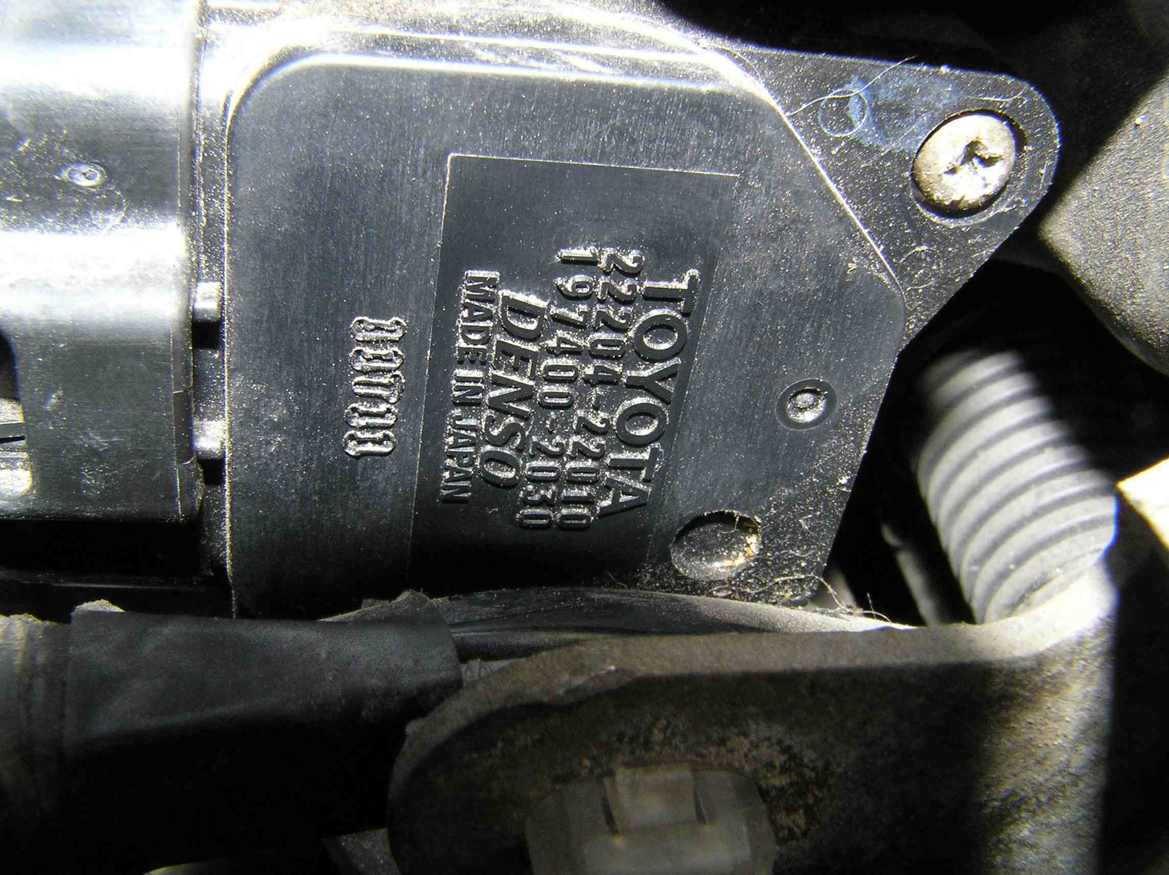

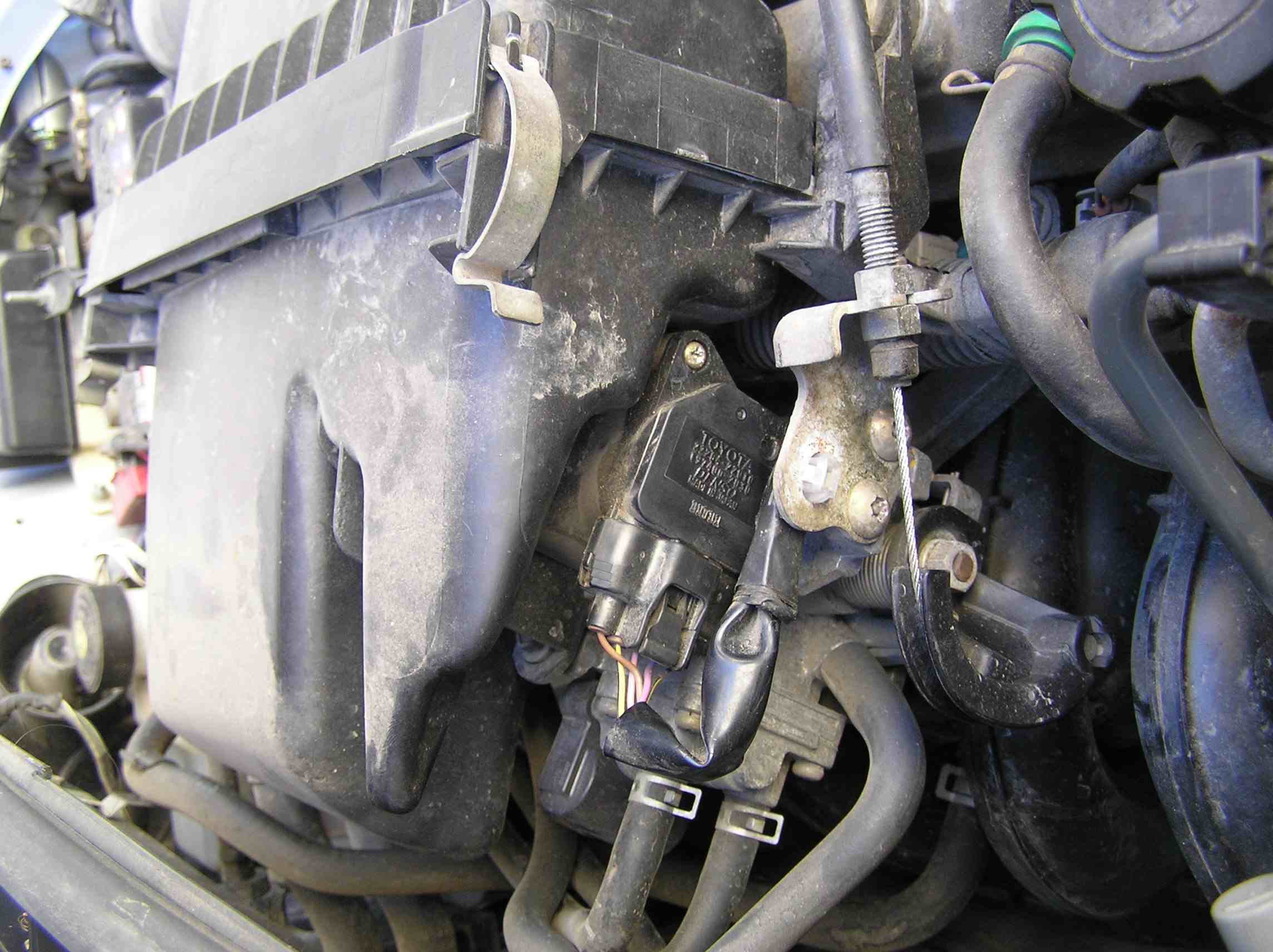

bravooo написа:Здравейте,
Преди време ми чистиха дебитомера в сервиза на ТМ ауто, след което сякаш хвръкна.
Само не разбрах с какво го почистиха, преди съм пробвал с Brake Cleaner, но ефекта не беше толкоз голям.
Знае ли някой с какво точно се чисти там?
Защо се замърсява, нали въздушният филтър това е ролята !?
Двигател 3ZZFE - Почиства се за 2 мин със течност за почистване на карб. и се подсушава със въздух под налягане (поне аз това видях, когато един приятел го почистваше). резултатът при мен беше, че изчезна периодично появяващата се грешка на EQU-to.

мога ли да почистя този дебитомер със спрей за почистване? доколкото разбирам това е AFM и не е проблем да се свали и почисти /продуха/, но все пак искам да съм сигурен преди да го сваля. до каква степен мога да го разглобя /ноебходимо ли е да се разглобява или е достатъчно само да се свали?
didak
Мнения: 1230
Мнение от didak » 26 Юли 2008 18:46
Почистих дебитомера със спрей за почистване на карбуратори. Двата датчика бяха обвити като в пашкул с черно наслояване. Доста време беше необходимо докато остане само сребристия цвят на датчиците. Не съм ползвал пряк допир и не съм подсушавал.
Вече 150 км. не ми се е появявал "check engine". Двигателя работи по-добре на ниски обороти и когато е студен.
Преди почистването смених въздушния филтър. Колата е на 100 000 км., но само 10 000 са мои, така че не съм сигурен дали дебитомера се е замърсил заради нередовна смяна на въздушния филтър или просто километрите си казват думата.
