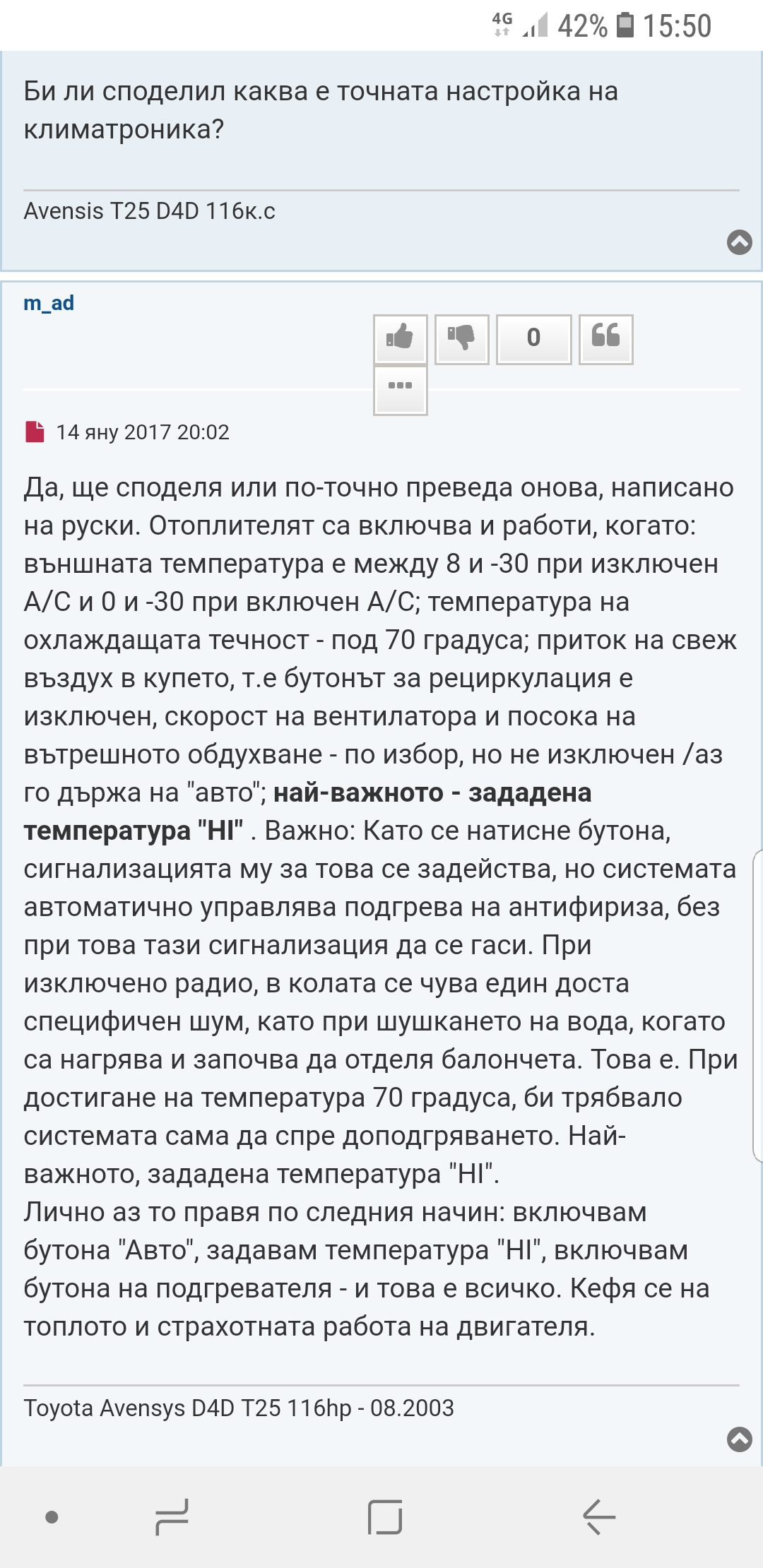

Здравейте . до бутона за тракшъна имам бутон за подгрев . На едно място четох , че било да подгрява нафтата във филтъра при минусови температури . На друго спомагала за по-бързото загряване на автомобила . НО . на мой познат с Т25 ФЛ . от това копче се пуска печка , замерисва на нафта и нещо започва да жужи . Възможно ли е да имам печка и да не работи ? Какк да разбера какво защо и как включва това копче ? Как да разбера имам ли печица :). Т25 2.0 116 2004 SW.

Въпросът ми беше , че на моя познат пуска печка а при мен не ... При мен не .
Пише че е печка ... Но , като съм чел книжката - вътре картинките са от Т25 Фейслифта .. В старата ми работа , имахме 7 чисто нови такива , имаха си бутон но никога не сме виждали да пуши и т.н. Съответно с вкл/изкл. бутон не сме намирали осезаема разлика за загряването на колата ...
http://prikachi.com/images.php?images/314/9507314w.jpg
Освен утре да се заровя под капака и да видя има ли почва този подгревател в мойта кола или не :).

Пробвай по този начин
