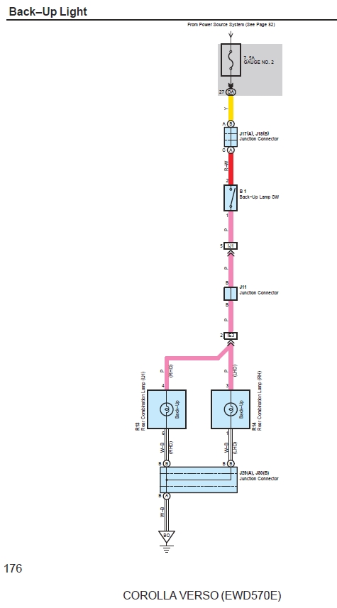

ето диаграмата:

toyota777 написа: ↑10 Фев 2019 09:15 някой знае ли къде може да е слабата връзка в тая схема ?
Колега, как може някой да знае къде е? Имате схема и мултицет. Мерете по пътя към крушката. Има ли 12v на самата крушка? Ако има, кофти маса, но къде точно......

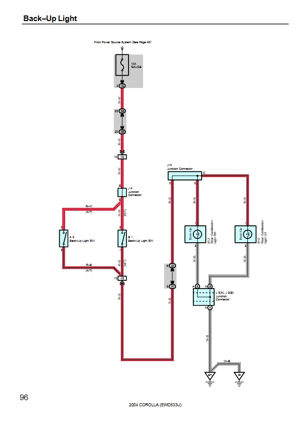

Колега, тази схема дето си постнал не е за твоята кола!
Ето я схемата:

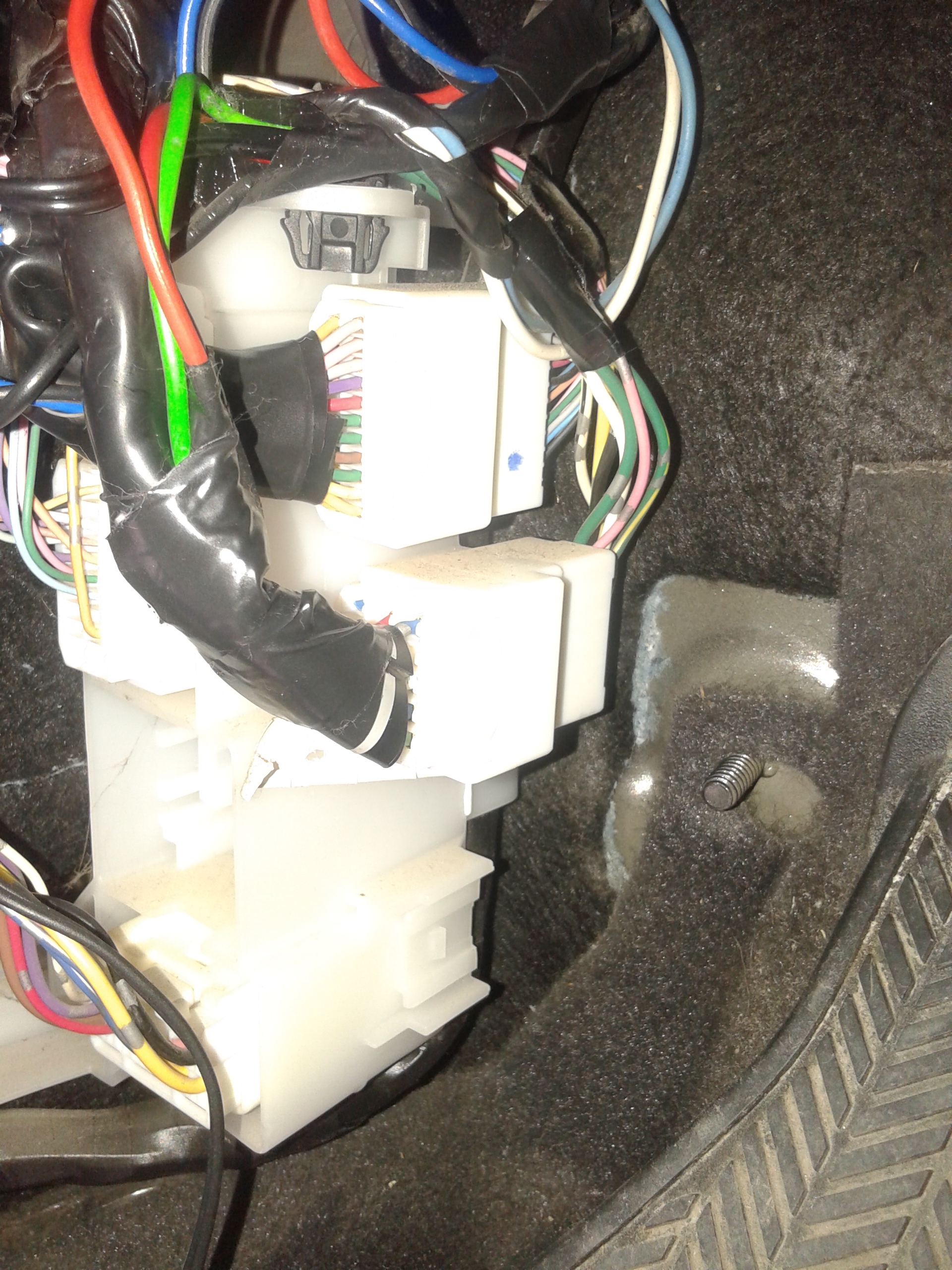

Отвори кората долу, отляво на педалите. Там в някой, не помня кой точно куплунг идва кабела от двигателното отделение. Цветовете съответстват, ще се ориентираш по тях:

Мнение от Анонимен1 » 10 Фев 2019 14:15
вчера имах подобен проблем със задния мигач. лоша маса от изгнил пин на буксата. оттам пуснахме кабел директно до фасонката на крушката
