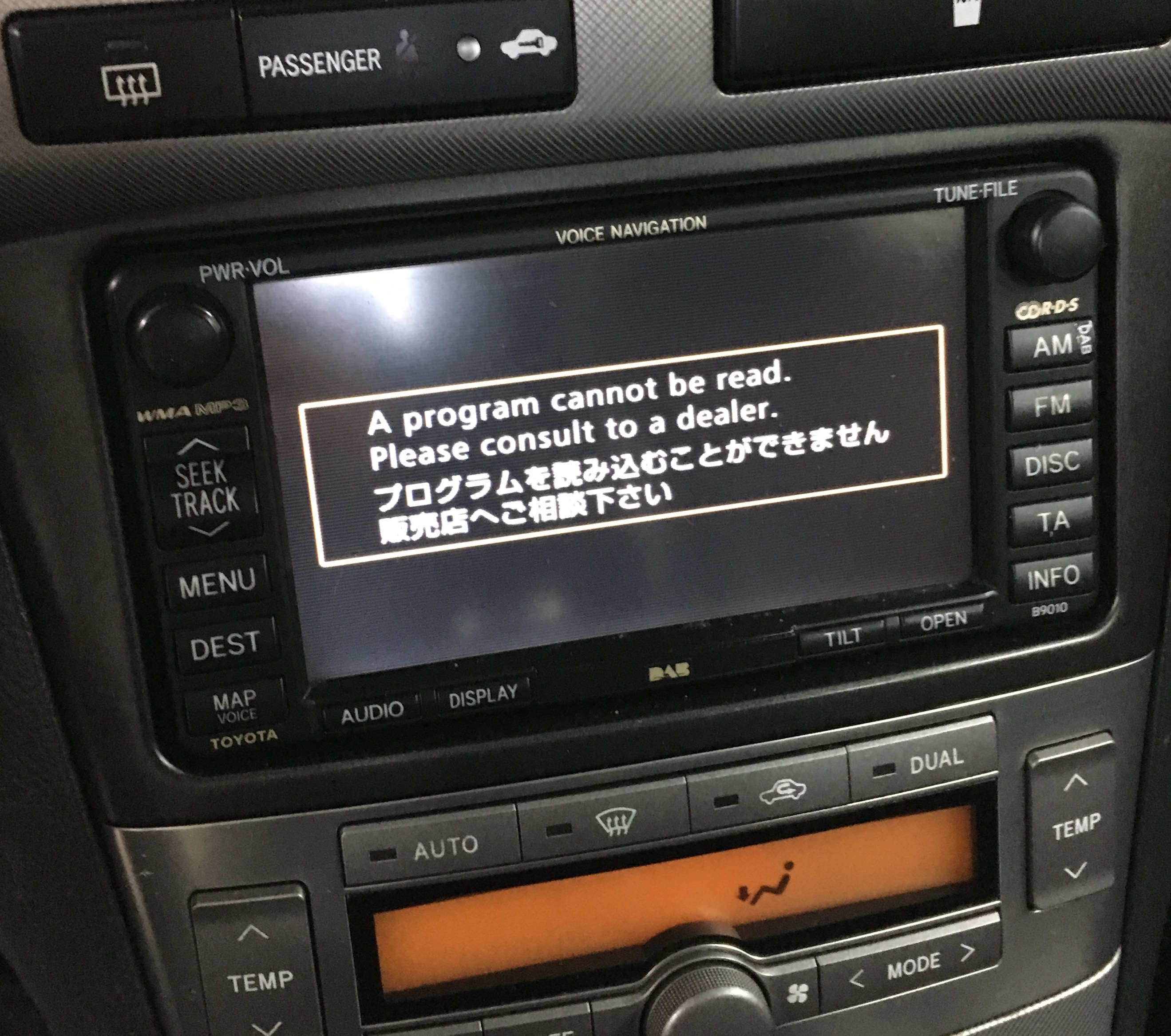

Здравейте,имам проблем със навигацията.Колата стоя един ден със изключен акумолатор и сега навигацията не работи.Някой дали знае как да я оправя no.gif

Провери си CD/DVD-то... Почисти диска с меко парцалче да не се е зацапал.. И т.н. - като с калпаво СД на обикновен плеър..

Няма никакви дискове вътре ,просто не се стартира нищо и нищо не функционира

Открих проблема,оказа се лазера който чете диска,е свършил и трябва да се подмени.Искат ми 120 лв за подмяна на лазера,това добра цена ли е?

Скъпо е - самият сензор би трябвало да струва някъде 50-60лв, но с монтажа - може и да стане толкова...

А дали не може да се намери парт номера на частта или ДВД устройството и да я издирим от някъде лазера за 2-5$ и да се смени от домашен майстор?

Видях, че китайците предлагат лазера за опеределено ДВД/СД устройство, за което твърдят, че се вгражда и в Тойота, и там цената бе около 20Евро... С доставка още 3-4 Евро и стига около 50лв...
Никой няма да си играе да сменя само чипа на лазера - там вече са нужни по-други инструменти...
Единственото, което може временно да спаси ситуацията - ако има потенциометър до лазера - да се 'надуе' като за последно... Този номер съм го правил на определени устройства, и съм изкарвал още година-две с устройството...

Вече съм собственик на РАВ4 2008 XA30 с навигация В9004.След откачане на акумулатора навигацията не тръгва и изписва "a cannot be read....." и да се обадя на дилъра. :D В навигацията има диск Е10 за западна европа, който не тръгваше в навигацията и преди това.Възможно ли е диска да не е съвместим с навигацията?Относно лазера почистих го, ама може и да е издухан.Тази навигации четат ли МР3 или само CD?

Оправих се, отворих навигацията, коригирах лекичко лазера и заредих диска без проблем.Възможно е оптиката вече да е износена/издухана/, ще поръчам китайска.
Лошото е, че много трудно се разглобява.
