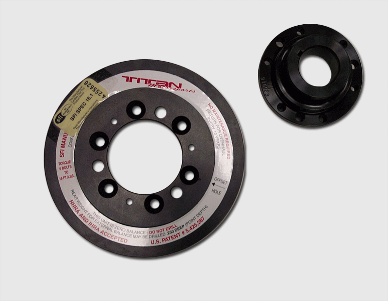

Значи първо към Колегата veilside
Първо изкам да кажа евала за избора на втомобил (дори и да се повтарям или потретвам) ,както и за ентусиазма да го правиш.
Сега нека да ти обясна некои неща за въпросното Crank Pulley...
ДА има много супри на които то е сменено ,и да те си карат много без да къртят маховици. Да чудесен Ъпграйд е ,НО НЕ И ЗАТЕБ. Причината е ,че това не е просто КОЛЕЛО ,това е критичен балансер във тези мотори както съм писал и преди. Тея които са го сменили ,мотора им е подготвен и е минал така наречения FULL ENGINE ASSEMBY BALANCE + BluePrint - тва значи баланс НА всички движещи се чудеса по мотора и мога да ти кажа със много голяма сигурност ,че във България или във Гърция такъв баланс не мож напраи ,поради простата причина че машините на които са правят струват мноооогооо стотици Хиляди долари ,SoundPerformance for example си правят тоз баланс на единственото место където може във приемлив радиус тука което е един сервиз дето прави 90% NasCar мотори на 100мили от тях!
Та ако изкаш да си сигурен ,че балансера нема да ти излети и да ти почупи разни неща - просто сменяш 15 годишния балансер със brand new from the Dealer. Ако изкаш да е лек ,рискуваш ... ако си късметлия да си докарал динамичния баланс на мотора ,може и да караш много километри без проблеми - аз лично не бих рискувал никога ,щото излетял маховик на супра ти реже краката много бързо и безобразно...

Mislia 4e tova e po dobria variant za Dampened Crank Pulley

veilside написа:Mislia 4e tova e po dobria variant za Dampened Crank Pulley
Tez sym vizdal da gi slagat na 1JZ ,ama pak na balansirani motori:) Vsysnost ne beha titan - Koi po dqvolite KUPUVA ot tiq KRETENI? (Osven onzi ludia sys Burgaskata MK4-ka wink.gif ) ,pone za 1JZ polzvat glavno ATI (Glavno stoto 1JZ chasti osven vyv Japan ,nema nikyde drugade po sveta):
http://store.summitracing.com/partdetai ... toview=sku
