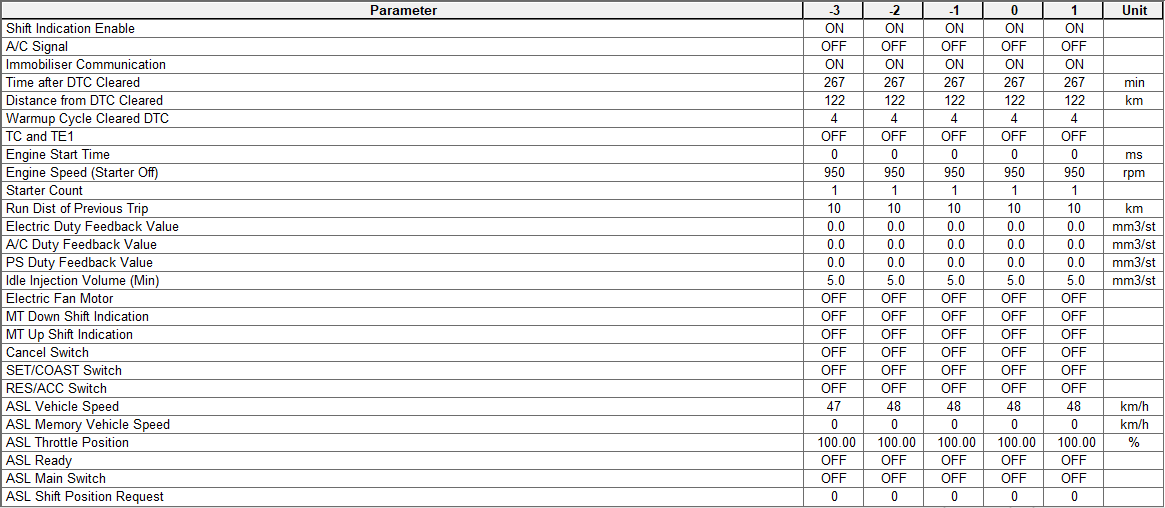

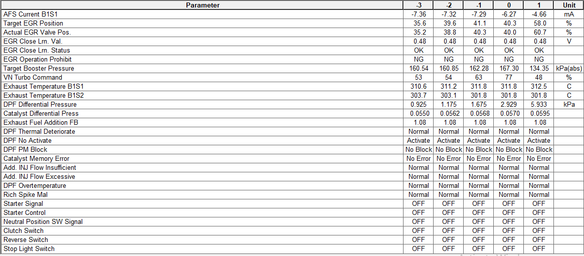

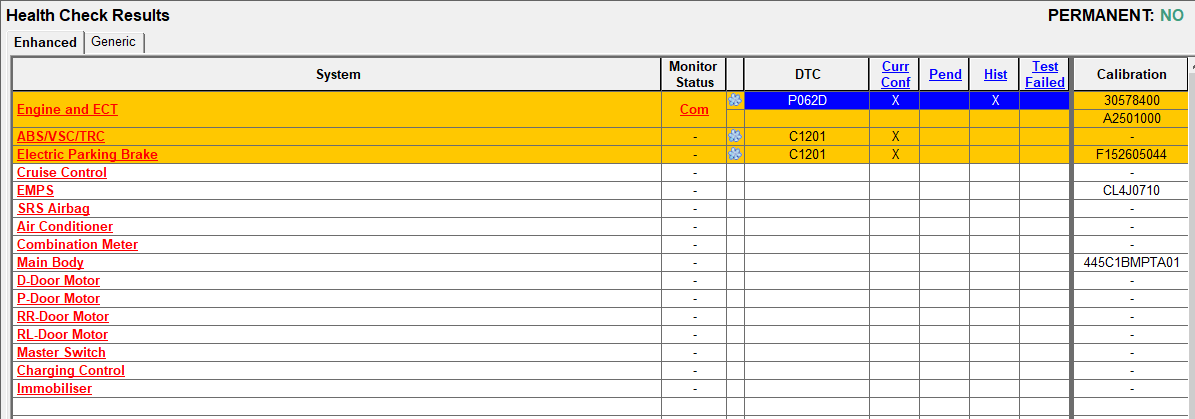

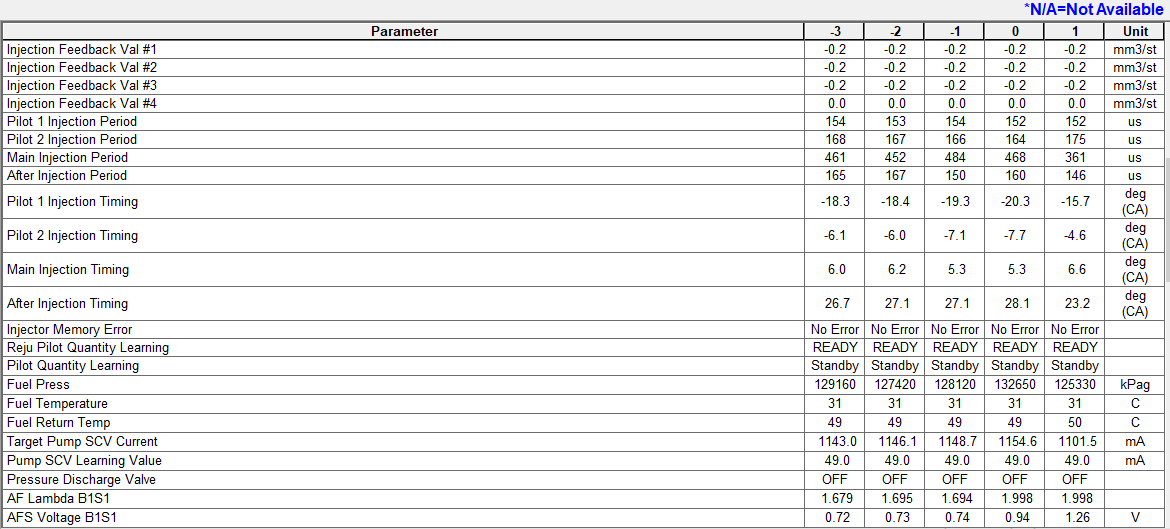

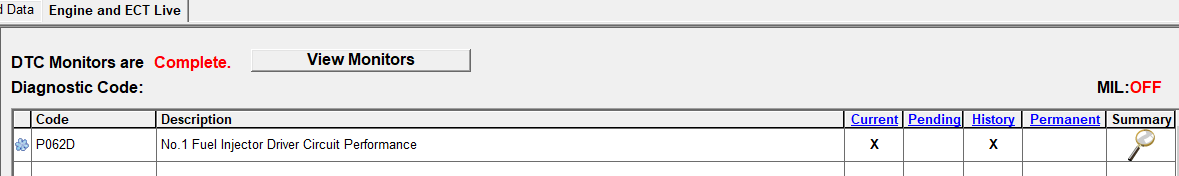

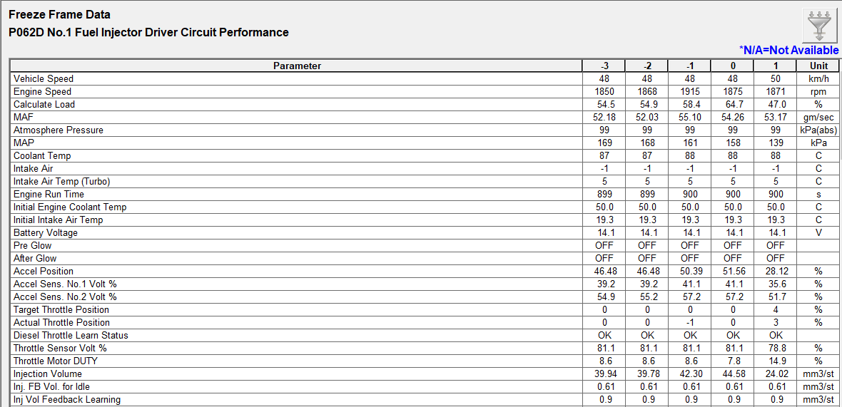

Колеги, не съм в писал в темата, понеже от Тойота нищо конкретно не ми казаха. "Да, има проблем, но не можем да установим, защо и откъде идва. Дължите 72лв". Коментарът е излишен. Аз с четене във форума/ ите научих повече. Грешката светна вчера пак на път към балкана. Сега въпросът е аз в домашни условия, какво мога да направя. Ел връзките и конекторите ги проверих и ги напръсках с контактен спрей. Забелязах, че грешката се появява, като настъпвам повече при ускорение. Също установих, че първоначално колата влиза в авариен режим съвсем за малко ( може би 1- 2 мин) след това работи абсолютно по идентичен начин, както и преди да се появи- има си мощност, набира си нормално, като отбелязвам, че не съм гасил и запалил мотора. Просто продължих да карам. Естествено лампите си светят и нямам VSC. Другото, което установих преди малко на Techstream- a, че P062D върви заедно с С1201, което е индикация за проблем с първи инжектор ( С1202- втори, С1203- трети и т.н). Не съм толкова навътре в нещата, а не си вадя хляба с това, нямам и необходимото оборудване да тествам проблемния инжектор. Ако някой има контакт с човек от Пловдив и региона, който е навътре в нещата, да закарам колата или поне инжектора за тест, както е описано по форумите- осцилоскоп и тест на цялостната комуникация между EDU и ECM и т.н. Според мен е безмислено да ходя отново в Тойота. Прилагам и снимки от диагностиката, която направих преди малко.

И последния лист от теста на параметрите.
Забравих да спомена, че днес, като запалих двигателя лампите на таблото не светеха. Не съм я закачал на Торк- а и не съм трил нищо. Видно от снимките грешките са запаметени, но нямаше индикация на таблото.
