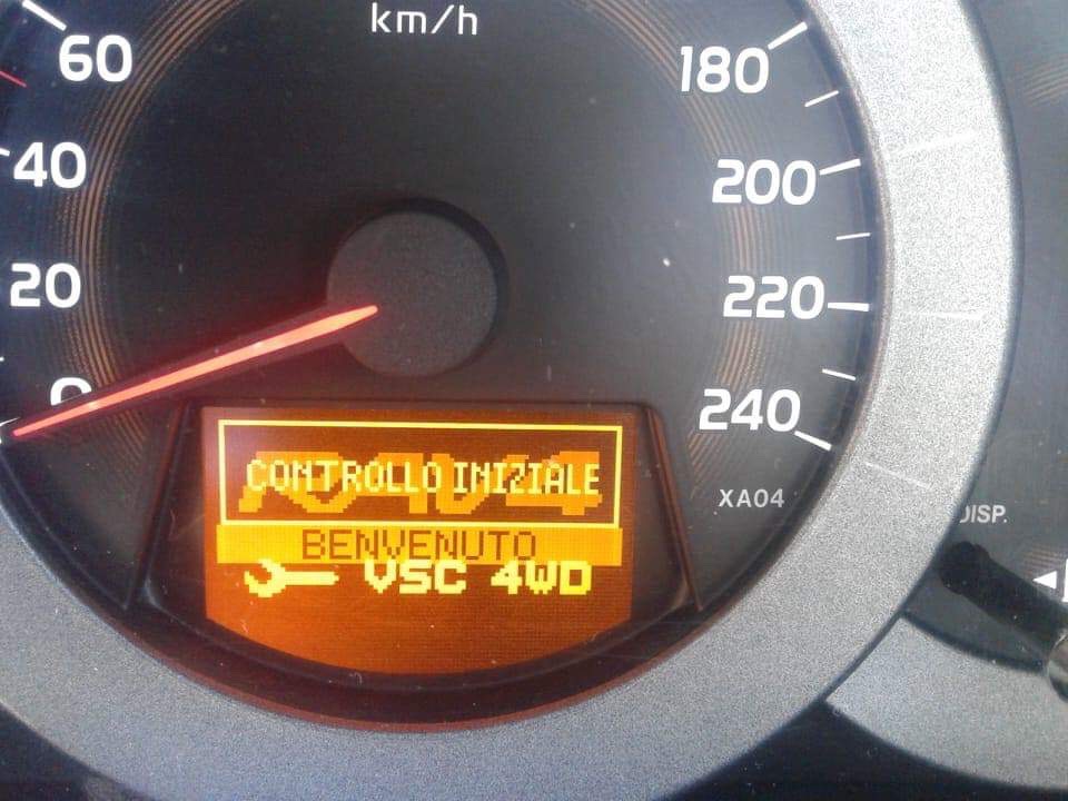

Здравейте! Извинявам се, ако проблема е бил разглеждан във форума. От няколко дни имам Тойота рав 4 и при качване на тротоара имаше сняг, едната гума започна да боксува и се чу изпъкване. На екрана се появи следния надпис:
CONTROLLO INIZIALE
VSC 4WD.
Благодаря

Би следвало да е изчезнал проблема... ама като не знам италиански...

Чичо Гугъл преведе от италиански език и каза че това означава "първоначална проверка".
A "benvenuto", означава "добре дошъл".

Да, "иницииране на контрол"... Значи не е съобщение за определена грешка... а обобщение за чек, който минава или не - т.е. маркира нещо? Това е въпроса: във VSC 4WD
... 4WD е нещо по системата 4Х4, или? а VSC ? - като какво се явява?
след като:
Ltoyotarav4 написа: ↑12 Яну 2019 15:06 едната гума започна да боксува и се чу изпъкване.
...и "изпъкване" - изпукване или изпискване, да се тълкува?!

Тракането може да е било от ТС, удрящ спирачка на превъртащото колело...

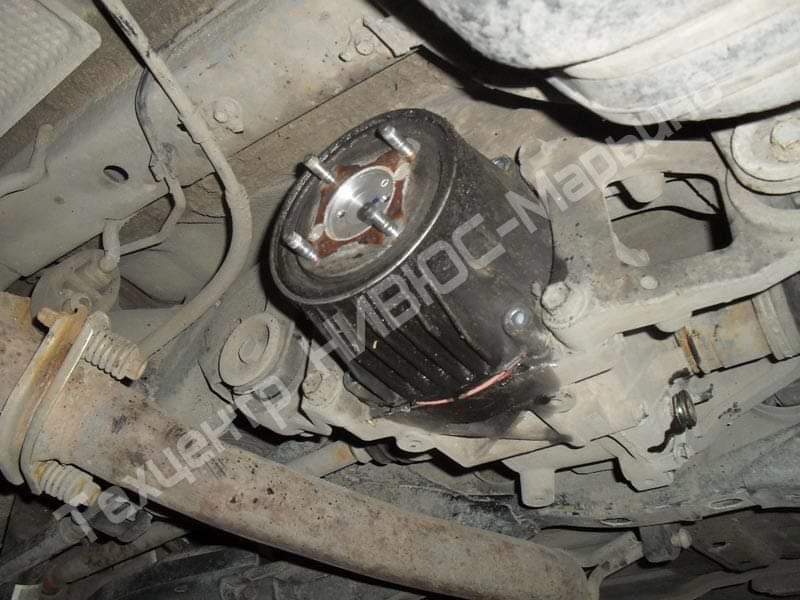

Оказа се, че е съединителна муфа на задния диференциал.

Интересно е, че от време на време зацепва 4х4. Сега сме в процес на търсене на тази част. Нова е доста скъпа, а някой продавачи я продават с целия заден диференциал

Ltoyotarav4 написа: ↑23 Яну 2019 19:13 Оказа се, че е съединителна муфа на задния диференциал.
Какво и има на муфата?

Прочетете написаното и по чуждите форуми за това съобщение!
https://www.google.com/search?client=op ... 8&oe=UTF-8
Има функция да се изключва VSC, с възможност после при нужда да се задейства само.
Когато се убедиш, че не е това, тогава раглабяй цялата задна ходова част!

Най-вероятно дисковете са се изтрили и са пребуксували и самата система, която ги притиска, за да зацепят се е счупила.

Те дисковете са направени да могат да пробуксуват постоянно... Свети ли друга грешка, и този надпис изчезва ли след първоначалния тест?
Защо не я вържете на диагностика преди да почнете да човъркате по механиката?
