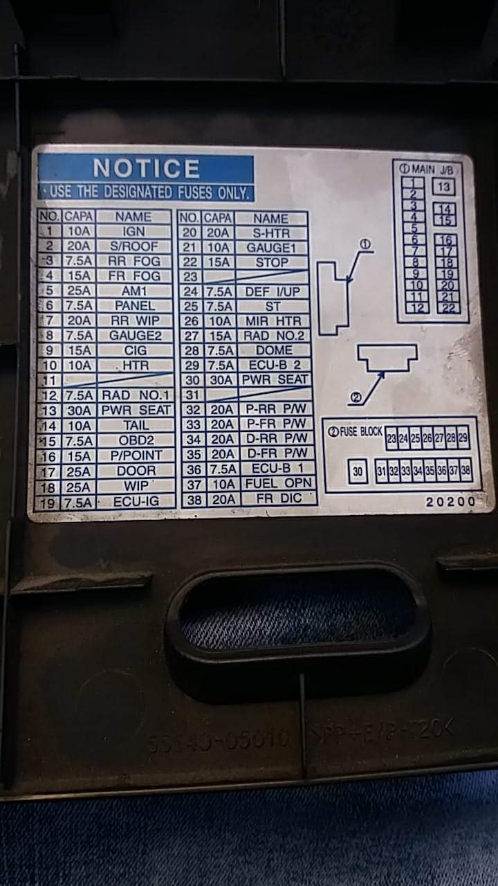

Здравейте, колеги, Помагайте! Имам Тойота Авенсис Т25, вчера след като барниках централния плафон и изведнъж ми угаснаха всички светлини в купето, сд , бордовия компютър, и централното не ми работи. Проверих всички бушони над педала на спирачките (на снимката). Тези до волана все още не съм. Някаква идея какво ще е?

Като купих колата, при мен плафона за задните седалки (на тавана) не светеше, отделно не работеше зумера за фарове/колан/ключове и също така борд компютъра не помнеше часа. Проблемът беше бушон, който се намира отдолу на таблото до педалите. Ако не се лъжа се водеше DOME и на прикачената картинка е под номер 28. При мен проблемът беше, че плафона се беше "самоунищожил" и общо взето при поставяне на лампички закъсяваше и гореше бушона. Проблема си го реших като смених целия плафон и сега всичко си работи. При теб обаче ми се струва, че ще да е нещо друго по веригата, защото не ти работят и CD и централното.

Ако наистина всички предпазители са здрави проблемът отива към интеграционно реле. Намира се зад панела с предпазители. Подмяната му е леко солена, но винаги може да се опита с ремонт.
