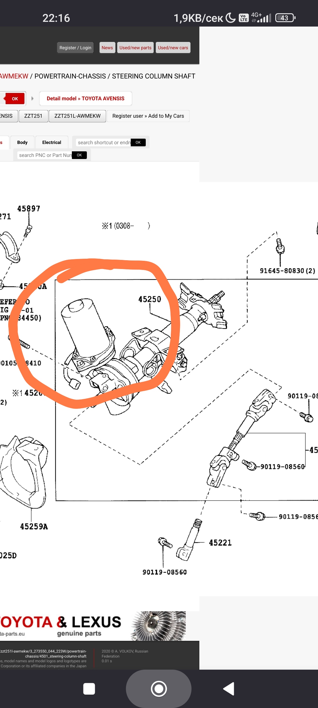

Здравейте, колеги за да не пускам нова тема ще пиша тук
Колата ми е с електрическа рейка. Понякога на таблото светва лампата PS ( Power Steering ) и волана става на камък. След известно време се оправя сама и така до следващия път.
Моля, да ми препоръчате човек от Пловдив, който да разбира от електрически рейки wink.gif
Мнения: 5969
Рециклиране кормилна рейка в Пловдив или Плевен къде?
Мнение от mapamop » 25 Юли 2022 22:17
Мотора който е зацепен на кормилния прът гледан ли е?
На мен ми прилича на заминал електромотор..
